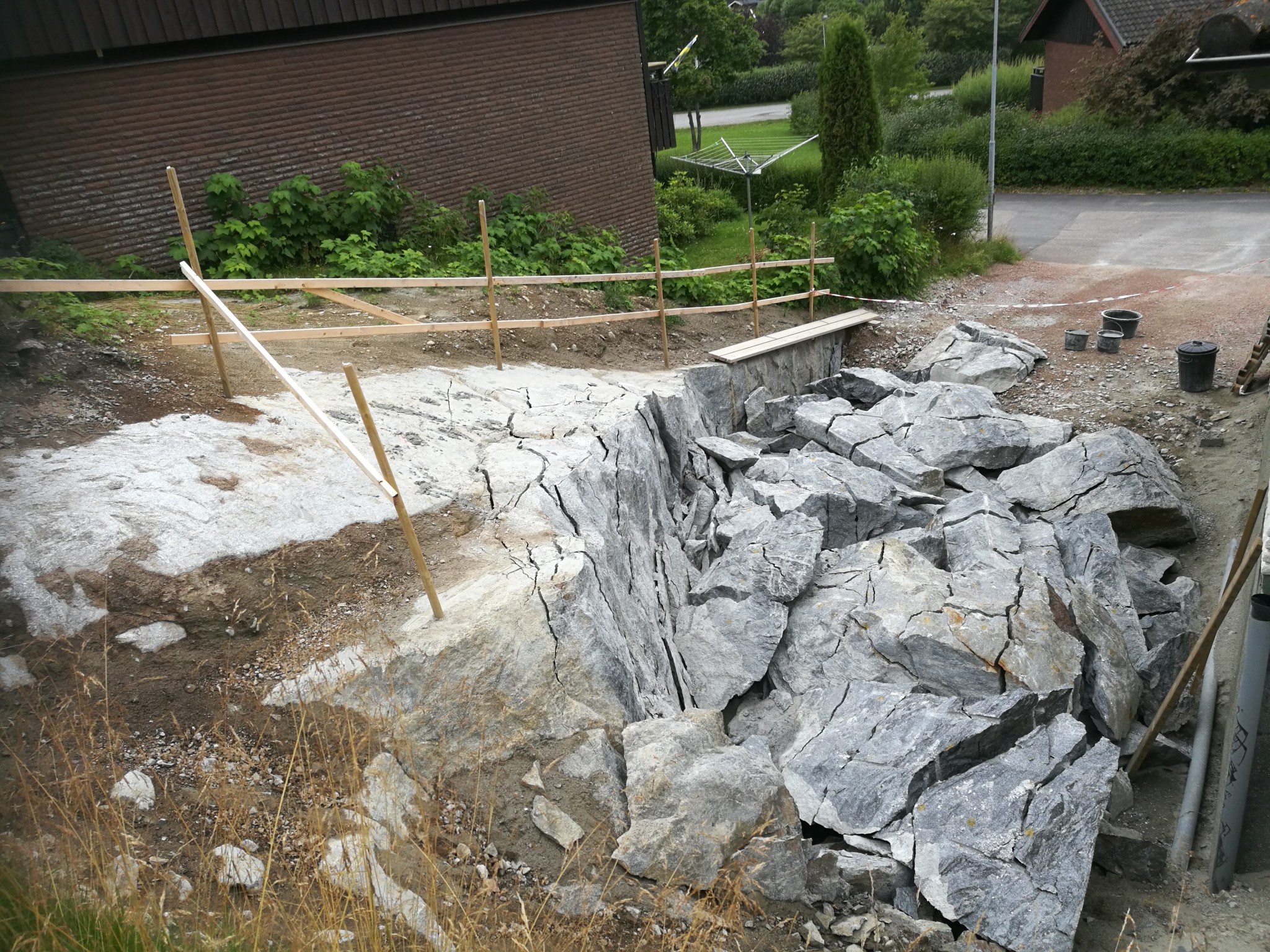

K Kent i Lerviken skrev:
I princip klar med spräckningen nu, ca 100m3 fast berg togs bort. Nu väntar resten av projektet.
  • Bild på ett nyligen spräckt område med berg och stenar intill byggnadsställningar på en tomt.
Gjorde av med ca 1700 kg spräckmedel. Det blev ca 300 kg mer än beräknat pga en del bergsmassor började röra sig och sabbade en del av borrhålen.

E Essinge skrev:
Viket fantastiskt jobb! Vad använde du för borrutrustning?
Jag tog hjälp med borrningen. Grävare med borrigg och dammfälla. Blir mycket damm och borrkax som flyger omkring annars. Borrhål 50 mm med varierande djup 1-4 m ca.
Skall ta bort ungefär samma volym berg (berget är inte avtäckt ännu), men att ta bort berg verkar inte billigt… Blev ditt upplägg billigare än att leja bort allt (tex spräcka med sk ”superwedge”)? Indikationen i mitt fall är ca 500k för 100m3….
K
Ca kostnad: 55k för borrning, 50k för spräckmedel, 30k för grävare och bortforsling av massor. Blanda spräckmedel och fylla i det i hålen gjorde jag själv. Kolla på Dymacems hemsida. Där hittar du bra info om hur du går till väga och bör tänka på.
