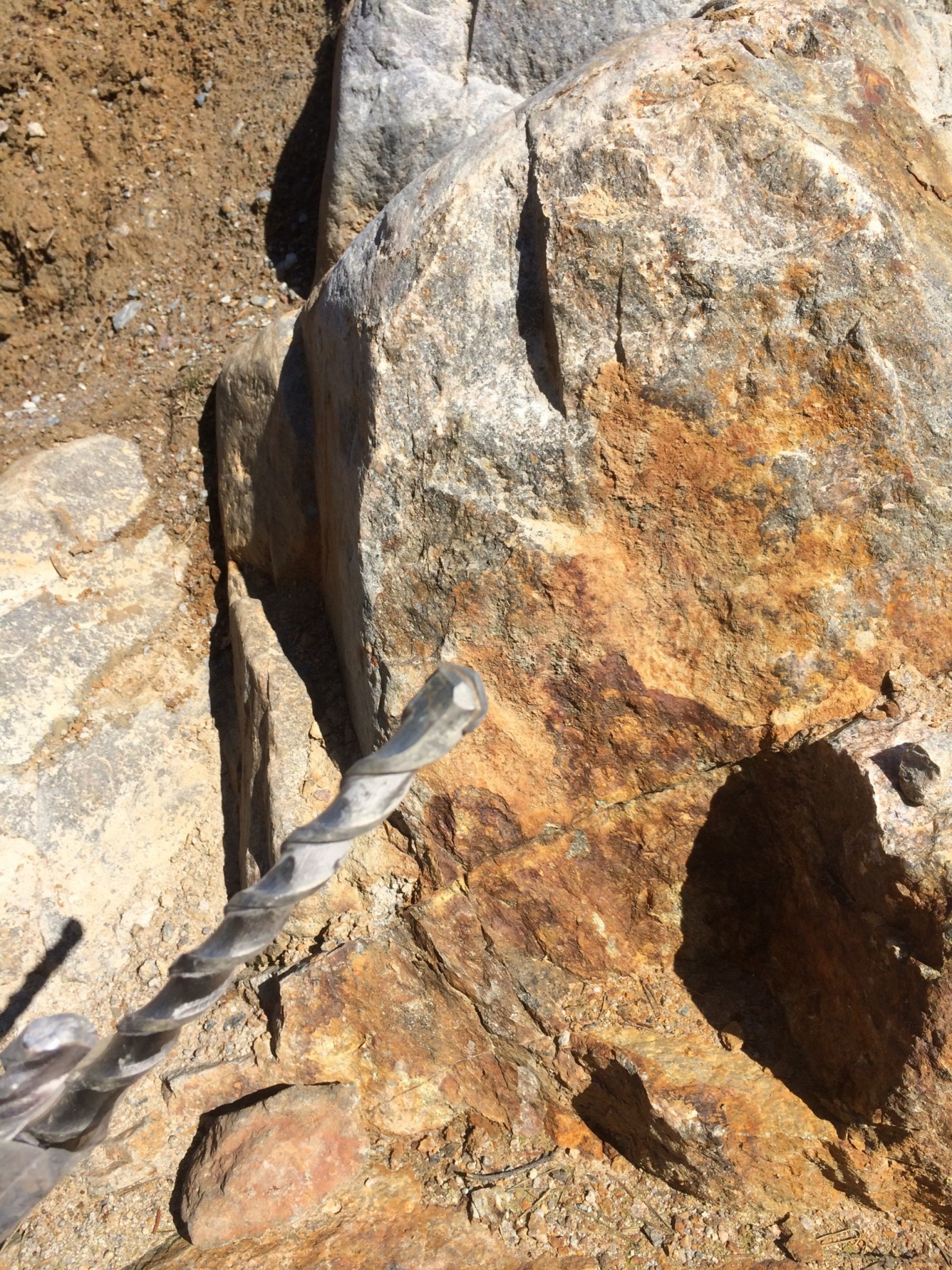

Har nu borrat med en Hilti MD20 bergborrmaskin och slagit med kilar. Gick riktigt bra fram till bergborrmaskinens fäste till stålet gick av :/
Hyrde den igår till på måndag. Efter 1,5 timme idag och 17 hål senare så hände det :/
Hoppas jag inte behöver betala för dessa dagar då jag inte kunnat nyttja den. Någon som har erfarenhet av något liknande?
