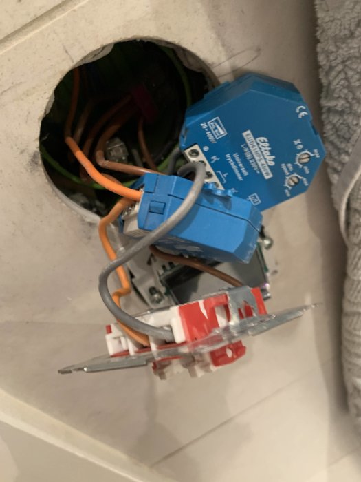

Hej, har nio 12 V Halogenspotlights i mitt badrum. Två av dem styrs med en transformator och en tryckkänslig dimmer. De andra sju drivs med tre olika transformatorer och en likadan dimmer. Helt plötsligt la de sju ”spottarna” av samtidigt. Tänkte att det var fel på dimmern men bytte plats på de två jag har och då fungerar samma lampor. När jag möter på transformatorn som fungerar är det 230 V på in och 12 V ut. Mäter jag de som inte fungerar får jag 24 V in och inget ut. Vad kan vara fel?

De två lamporna funkar med den andra dimmern också. Det är alltså inte dimmern det är fel på. När jag mäter på ”dimrarna” så får jag 230 V på båda men när jag ”dimrar” den som fungerar så visar mätaren 230 V när den är ”nerdimrad” och nästan släkt och 50 V när lamporna lyser som starkast. Är det normalt?Bo.Siltberg skrev:

Det beror på hur du mäter och vad du mäter med. Om du mäter mellan dimmerns ingång (fas) och utgång så kan du få liknande värden. Mäter du med en billig multimeter så kan värdet i sig vara falskt pga att multimetern inte är äkta TRMS utan tolkar den klippta sinuskurvan fel. Dessutom fångar en multimeter upp "spökspänningar" som inte orkar driva något utan bara förvillar.
När du mätte på drivdonets ingång så antar jag att du mäter mellan L och N, dvs den dimmerstyrda ingången och nolla. De 24 V du mäter där man vara en sån där spökspänning. Du har troligen avbrott någonstans. Det bör inte vara svårt att hitta.
Nu vet jag inte heller vad du menar med tryckkänslig dimmer. Är det verkligen en dimmer eller är det bara en vanlig återfjädrande strömbrytare? Då sitter dimmern i drivdonen som då är matade med fas, nolla och pushingång. Det kan vara avbrott i någon av de tre.
Då du växlat dimmers så antar jag att du rotat lite i dosorna som de sitter i och kontrollerat glappkontakt? Du får fortsätta på den banan. Avbrottet kan ligga före eller efter dimmern.

såhär ser det ut bakom lysknapparna. Universal tryckdimmer står det på dimrarna.Bo.Siltberg skrev:
