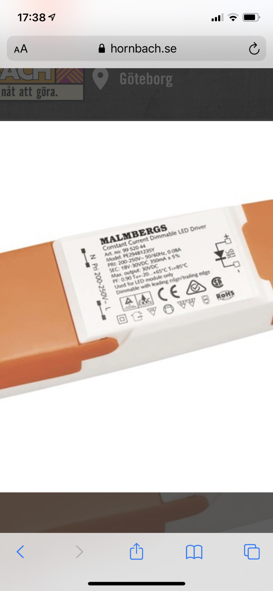

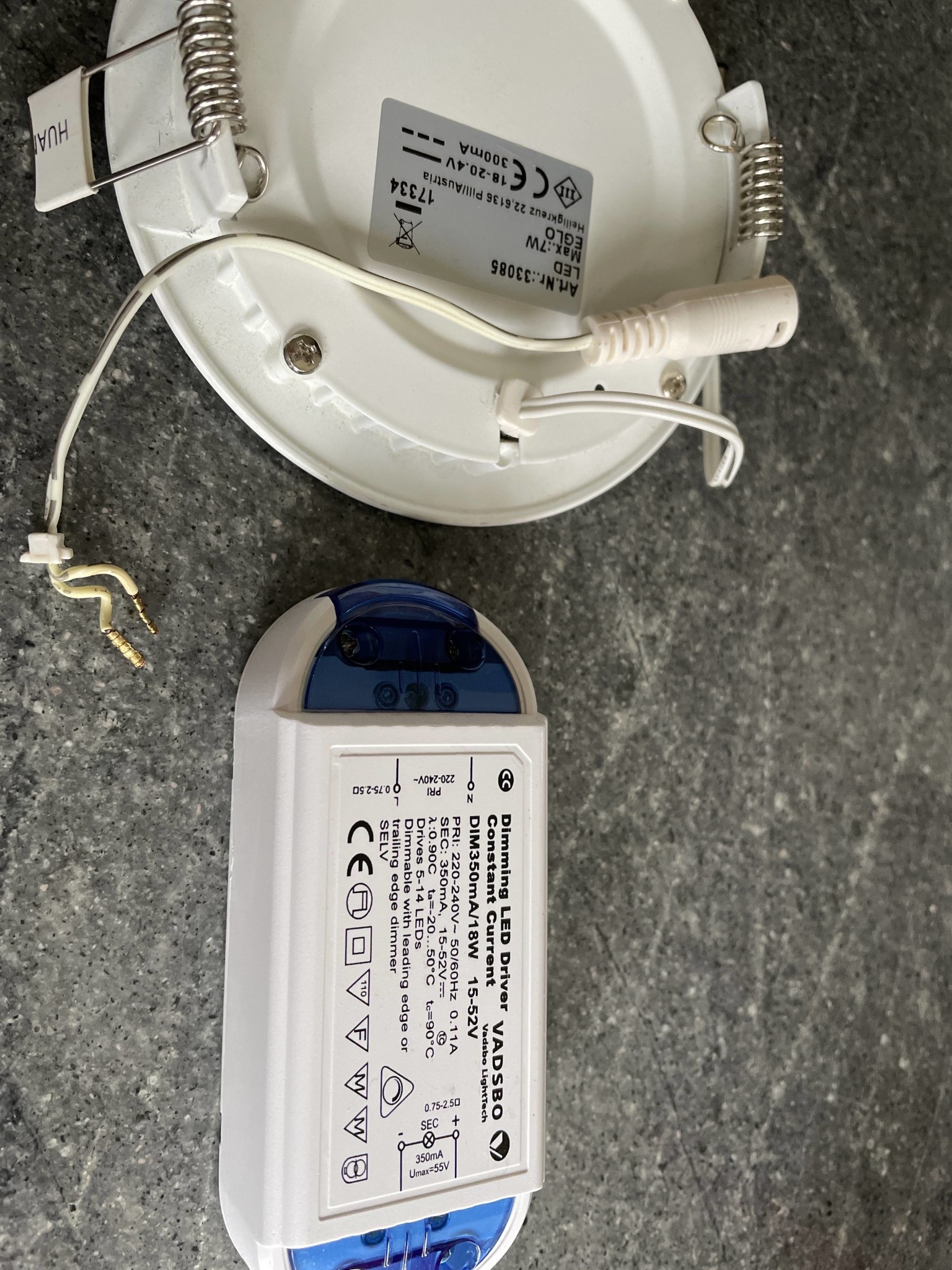

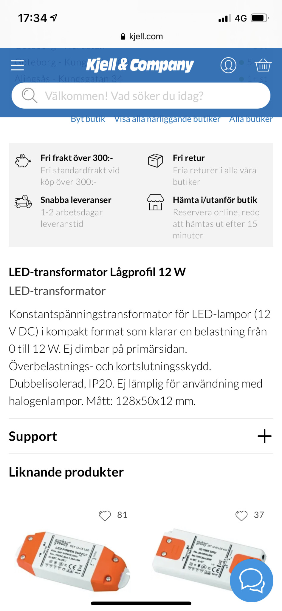

Okej detta är en annan trafffo från samma märke. Men den benämns som ett driftdon istället för enbart ”led-transformator”. Hur ser man på spec om den är en konstantström? Tog med min nuvarande för att
Eglomodellen jag hade innan verkar inte säljas någonstans

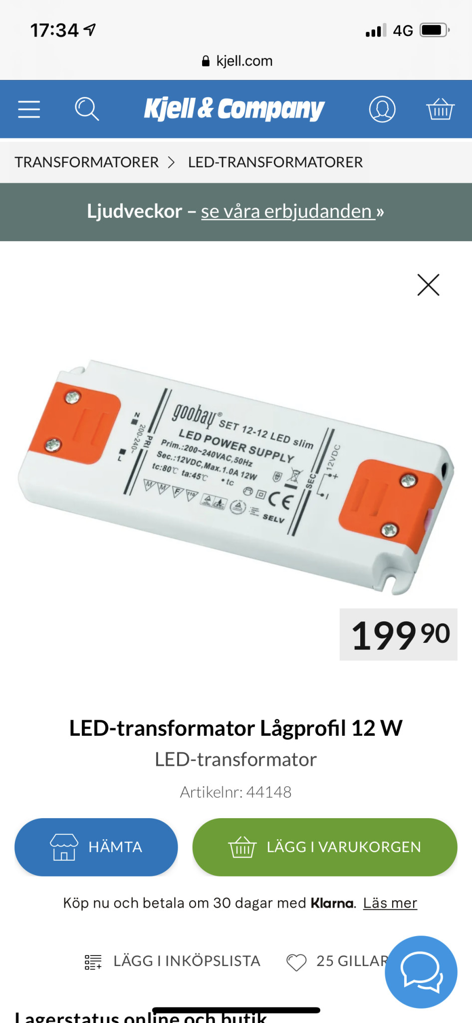

Det är lite det jag upplever förvirrande hos en del återförsäljare. Vissa produkter har inte den benämningen som t.ex eglon på produkten i sig. Ett exempel är nedan variant från kjell ( dock 100A max) där den benämns som konstantström men det ej står på själva traffonE etompau skrev:
Konstanstspänning är fel. Dessa enheter funkar ej till din spotlight.Vildebill skrev:
Står det 12 V på enheten så kan du räkna med att den är av konstantspänningstyp.
