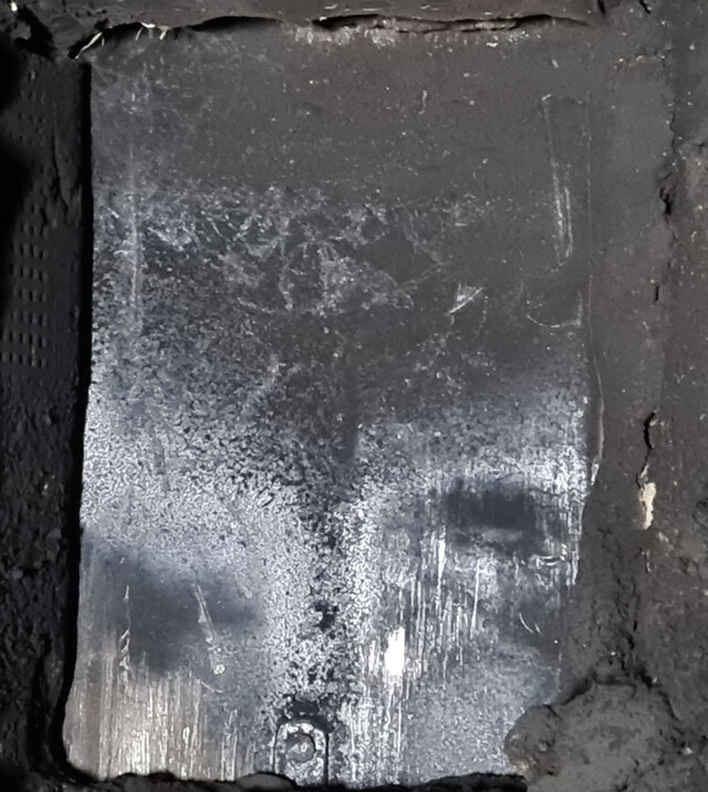

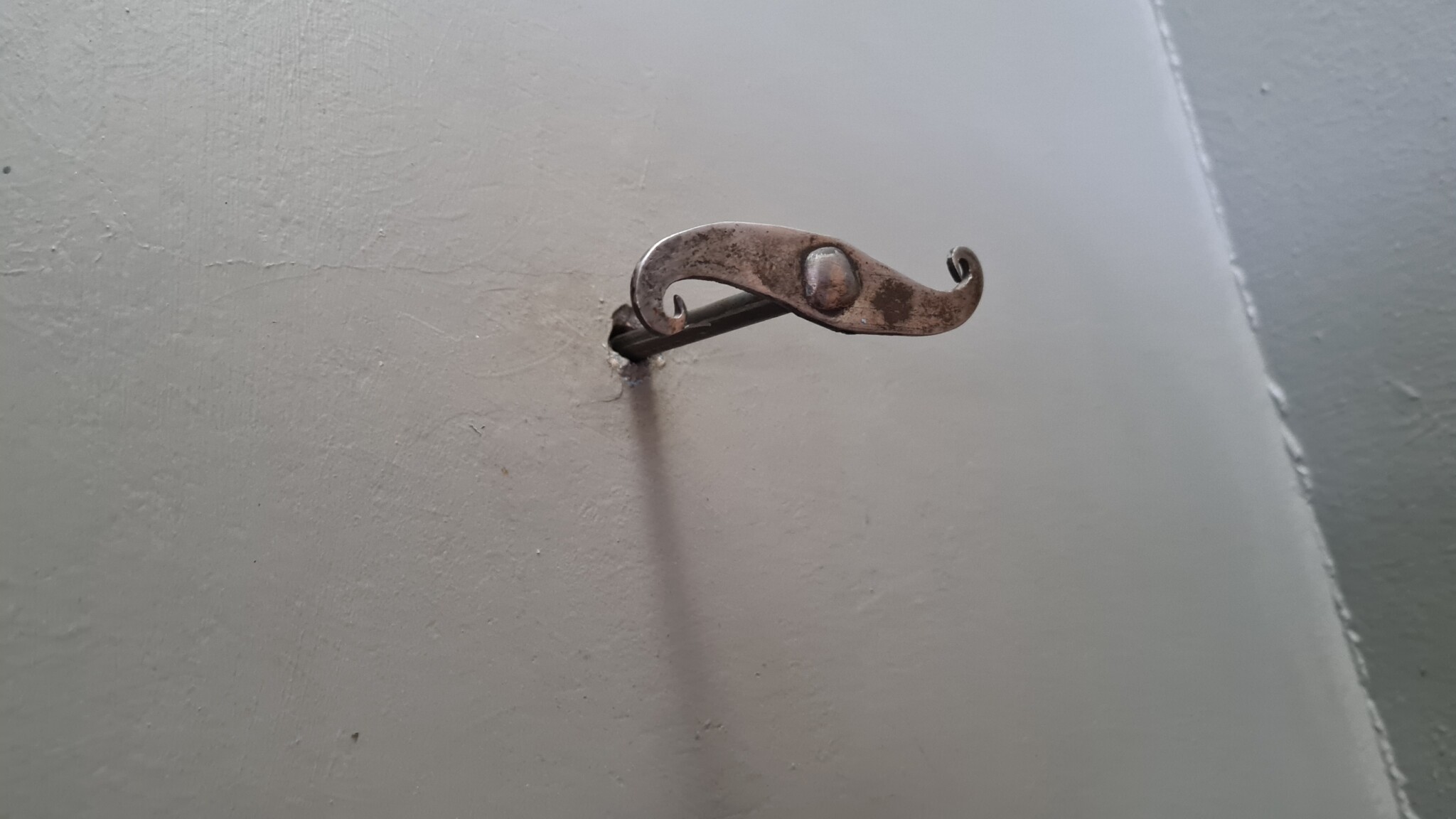

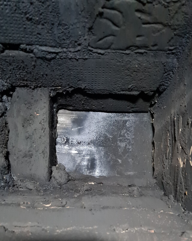

Så har jag inspekterat lite mer.A Albireo skrev:
Känner att jag har tappat orienteringen, när bilderna beskådas.
Men det är mycket möjligt att det är "spjäll stången" som syns nitad. (måste kolla igen...)
Får en viss känsla att detta spjäll aldrig ska vridas utan endast skjutas - men finns sådana spjäll?
Har försökt att "knacka" på olika sidor av spjället, men det rasar bara sot och smågrus...
Trots mina försök, upplever jag inte att något inträffat. Spjället går att röra "1cm" ut och in, i övrigt känns spjället lika stumt.
hmmm kan inte avgöra som det där är ett hel skjut spjäll eller om det är ett vridspjäll.
Kollar du på första bilden ser det ut som det sitter en rundstång/axel till höger (man ser den upptill)
På nedre bilden sitter den upptill vänster
Finns det en stång/spjällhantag till? på ena sidan i förhållande till den du drar ut och in?

Det är samma spjäll på båda bilderna - (och samma fäste) men ena bilden råkade bli "vriden".i mina försök att ta bilden - belysningen är inte den bästa.
Direkt man rör något rasar det sot mm.
Det jag började undra över är just "reporna" på plåten - Hur har dessa kommit till?
Ska spjället endast skjutas in och ut?
Försökte även titta med en fiberkamera, fäst på en träpinne och i vissa springor kunde jag se "kvistar"... (vilket inte hjälper mig så mycket - Även om fiberkameran bara är några mm (5?) kunde jag inte föra in den i någon av de hål jag såg.

Jag säger att det där är ett skjutspjäll. Både på var pinnen är fäst, reporna och hur det ligger på stenarna.. Så ska nog bara dras rakt ut.
Antagligen har väl något kilat fast det. Hur mycket våld har du vågat använda?
Får känslan av att ditt spjäll är ett skjutspjäll som inte går att vrida på efter att ha kollat på bilderna otal gånger till efter din senaste post.
Det ser ut som att plåten ligger på några "hyllor" eller vad man ska beskriva det som.
och att reporna tillkommer då man drar spjällhantaget ut och in.
Och ligger plåten på hyllor är det ju inget vridspjäll utan ett man drar ut o in.

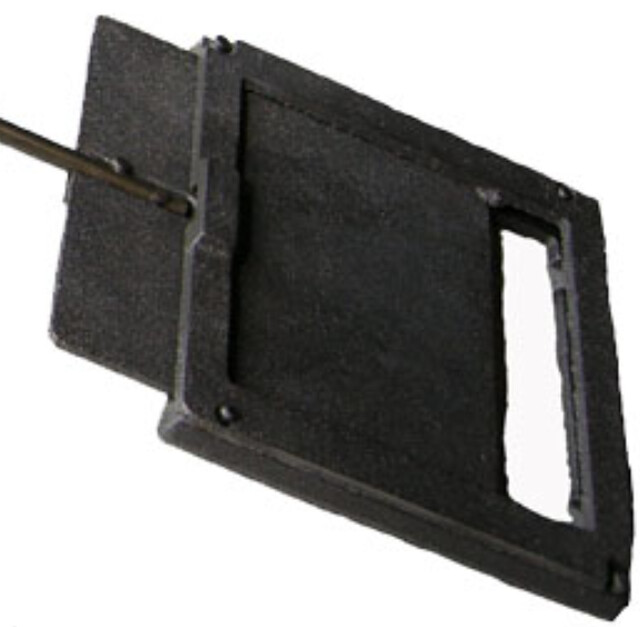

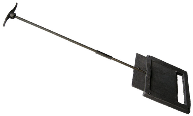

Googlade och hittade detta spjäll i gjutjärn.
Spontant kändes det ganska lika som jag har.
(Inte en dragstång med "knopp" utan med "virvel" - trots att det är ett skjutspjäll.)
Verkar endast finnas en nit i kanten - mitt på plåten...

En man knackar på nedersta änden med en gummiklubba, inte allt för hårt, på olika ställen och en annan försöker jaga spjället ut och in under tiden.
Gissar på en mindre sten som kilar fast.
