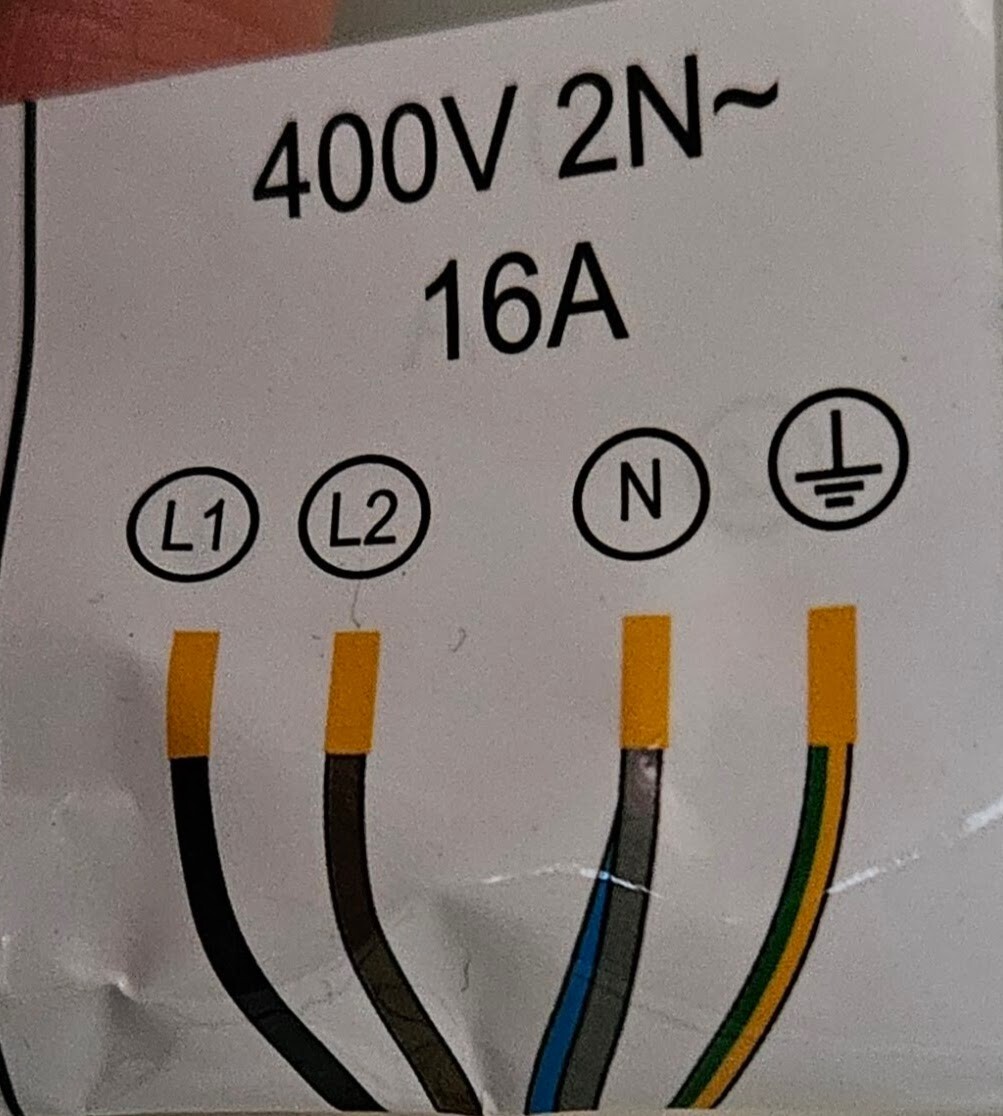

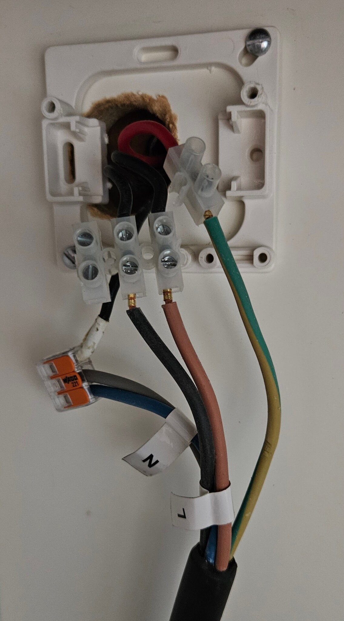

Bytt ut spishällen idag och gamla kopplingsdosan är trasig.
Har ni tips på kopplingsdosa med plint för att koppla 2 faser + 2 nollor + 1 skyddsjord. (där varje tråd har egen terminal- anslutning)
Kopplat provisoriskt så länge för att kunna laga mat 😊

Om de inte får plats i samma kopplingsklämma i dosan kanske du kan bygla dem i spisens kopplingsbox och använda bara den ena. Så länge det är två olika faser räcker det med en ledare till neutralen.

I Sverige använder man bara en nolla, det är bara i Nederländerna man ska ha två nolledare, pga deras något udda 2ggr samma fas i matningen. Så lämpligen använder du den blå som nolla och klipper/isolerar den grå.
Bäst vore det om du lämnade tillbaka hällen och sa att du vill ha en som är kopplad för Svenska förhållanden.
Någon sådan anslutningsplint lär du inte hitta, pga ovan. Samtidigt så är det inget problem alls att koppla på det sätt du gjort, med en Wago. Se till att ansluta svart och brun bättre, hela vägen in. Kontrolldra alla skruvar också.
Däremot är det ett problem att anslutningsdosan inte är korrekt utförd. Slangen från väggen ska gå hela vägen in i dosan och det ska inte finnas något brännbart där. Här ser det ut som att man satt en skiva för en gammal vägg utan att förlänga slangen och sen har man satt dosan där utan bakstycke eftersom den är designad för att sitta över en apparatdosa. Om det är gjort i närtid så tycker jag att du ska reklamera till firman som gjort det. Annars är det lämpligt att åtgärda det vid tillfälle.

tack för svar 👍 nä, jag misstänkte nästan att det blir svårt att hitta. Känns bara bättre i själen att ansluta i en riktig plint istället för wago när det gäller spis. Och ja dem var lite långt skalade från fabrik, men som sagt ska göra om. Nuvarande dosa har suttit där minst sen -98, så blir svårt att reklamera 😊tommib skrev:

I den där kopplingsdosan är wago en bättre toppklämma än den vita sockerbiten. Men man ser för mycket koppar.Mercury9.9 skrev:
