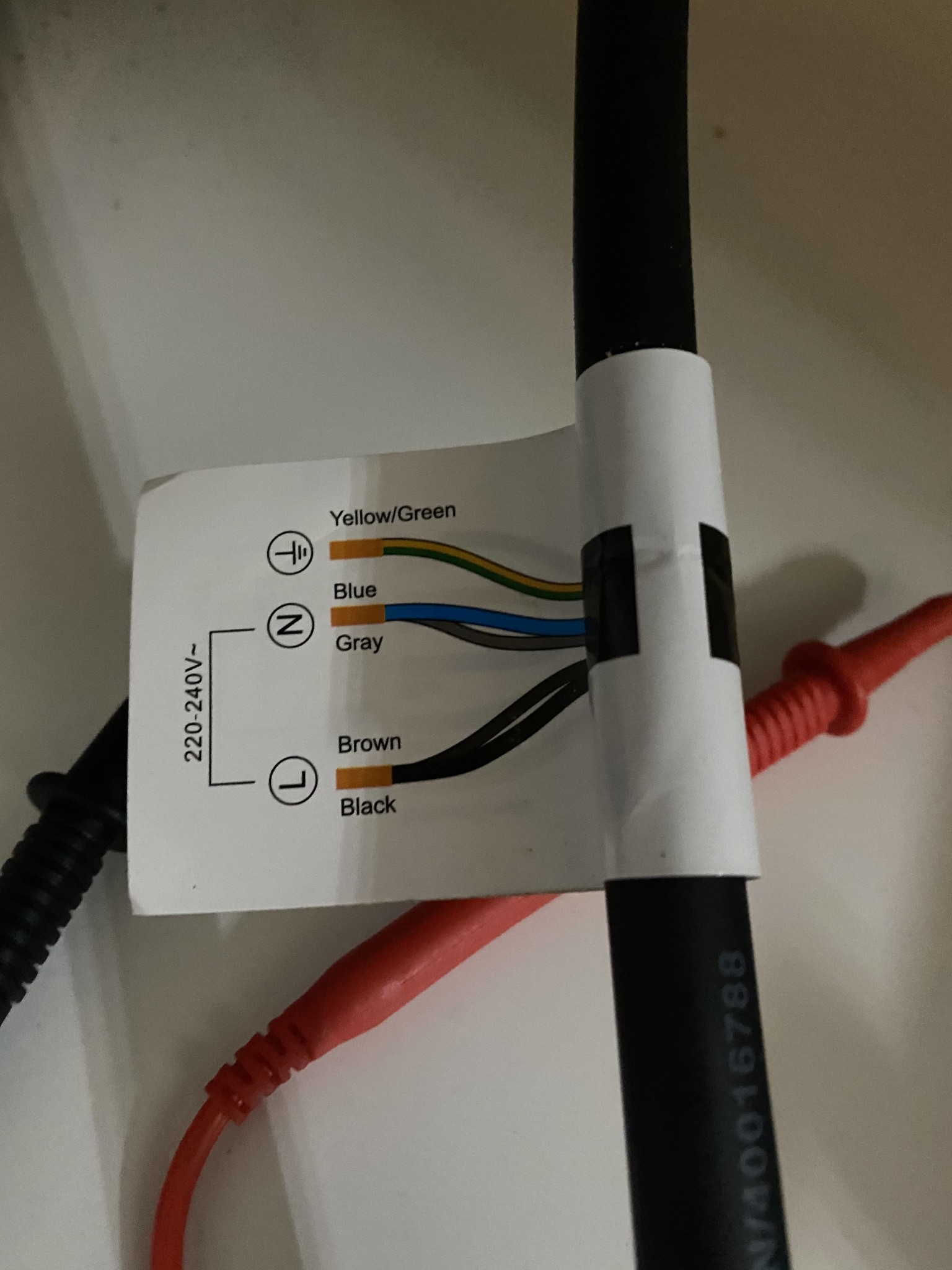

  • Etikett på en elektrisk enhet med färgkodad trådanslutningsschema, inklusive gul/grön, grå, blå, brun och svart.

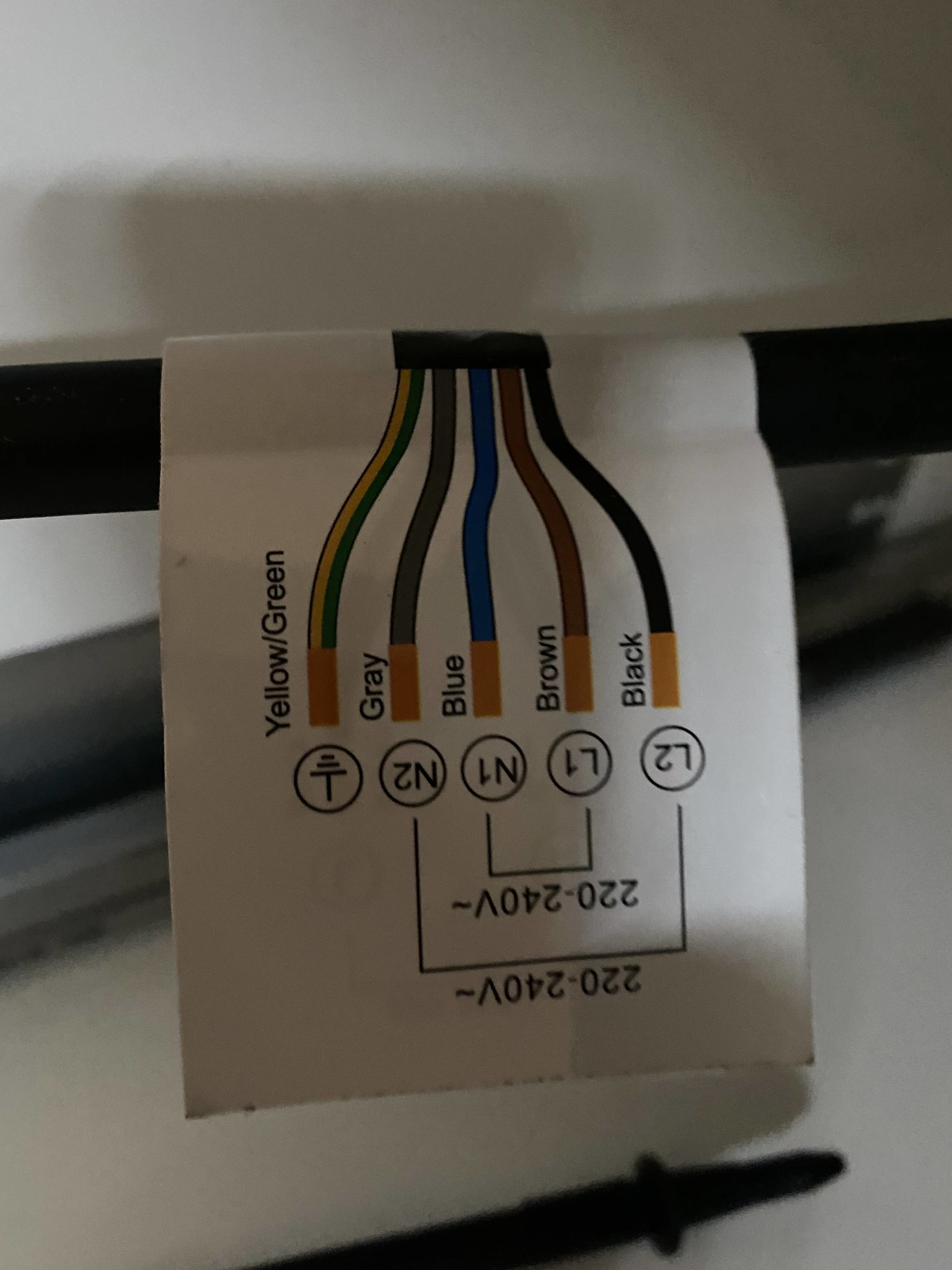

  • Etikett som visar kabelfärgskoder och anslutningar för en 220-240V installation mot en svart elektrisk kabel.

L1L2 och jord sen det roligare för mej är N1N2 alltså 2 nolla har jag kopplat de ihop förstås :thinking: Och hände inte mer än att barnlås lampan lyser och visar typ så Lo
Man kopplar väl en trefas anslutning som vanligt till spisen dvs Brun ->Brun, Grå->grå, Svart->Svart, Blå->blå, GrönGul->Gröngul. Kolla om säkring utlöst innan du provar igen.
Nej! Både blå och grå är nollor. Kopplar man en av dom till en fas så kommer det inte att gå så bra.
Förmodligen är dom byglade i spisänden så säkringen går. Är dom kopplade till varsin halva av spisen får den ena 230V och den andra 400...

Ok, Då skall det väl kopplas till en 230V anslutning, dvs undre bilden. Är det norge som kör med bara två faser (övre bilden)
Nej, den kan kopplas till två faser enligt övre bilden. Delar av Norge kör med huvudspänningen 230V, men det är inte samma sak.
Nedre bilen är för enfasanslutning. Den övre för tvåfasanslutning, vilket borde vara det rätta här.
