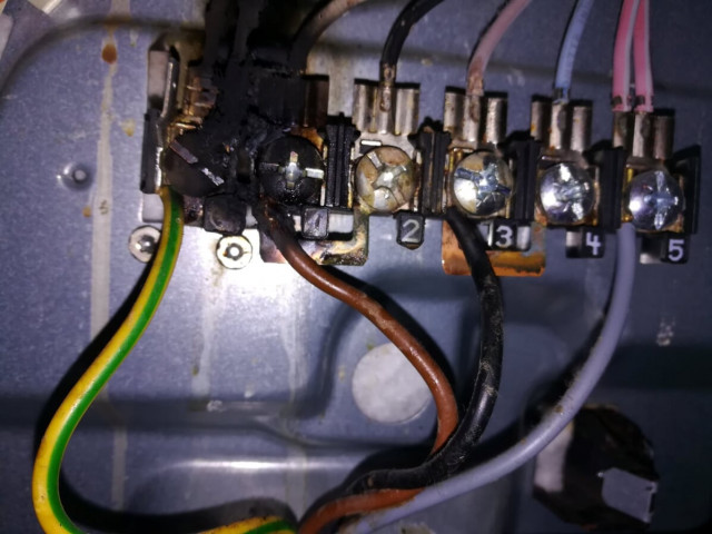

Spis - kontakthållare brann upp

Det är inte en kontakt, och sannolikt inte designad av Bosch.
Jag skulle kalla den kopplingsplint. Den blir varm därför att det är dålig kontakt. Troligen är det något att lasta den som anslutit spisen för snarare än tillverkaren. Hittar du inte en originaldel så går det att använda andra kopplingsplintar. Eller ta från en skrotad spis.
Det beror med största sannolikhet på en dålig anslutning av den som kopplat in spisen. Sådär ser plintarna ut på i princip varenda spis och har så gjort sen Jesus gick i kortbyxor. Hittar du ingen ny kan du ju kontakta tillverkaren eller så får du skarva med annan plint.J jaro1337 skrev:

Wago 221 eller lämplig kopplingklämma antar att det sitter dragavlastning innan?
Normalt levereras spisar utan kabel. Eller ja, ibland. Det beror på att vi har olika uttag och systemspänning i Europa. En dålig anslutning kan vara att några kardelar spretar eller att den sitter löst. Då blir det varmt då kontakten är dålig. Värme ökar resistansen i ledaren vilket leder till ännu högre temperatur i anslutningen. Ungefär så.J jaro1337 skrev:
Sitter dragavlastning innan, däremot undrar jag om det finns någon sådan som gör 2-till-1 kabelkoppling?Andreas_kalmar skrev:
Edit: kanske inte är av betydelse då man kan koppla båda kablarna som går från spisen på en skruv, eller är det inte att rekommendera?
Det fungerar. De öppningsbara Wago 222 som finns i den satsen är en äldre variant av Wago 221 som @Andreas_kalmar föreslog. Jag skulle för egen del föredra att få en plint som mer liknade originalutförandet. Men det är inget måste.
Wago 773 är inte lämplig till mångtrådig RK som det sannolikt är i anslutningskabeln. Och den är inte öppningsbar.
