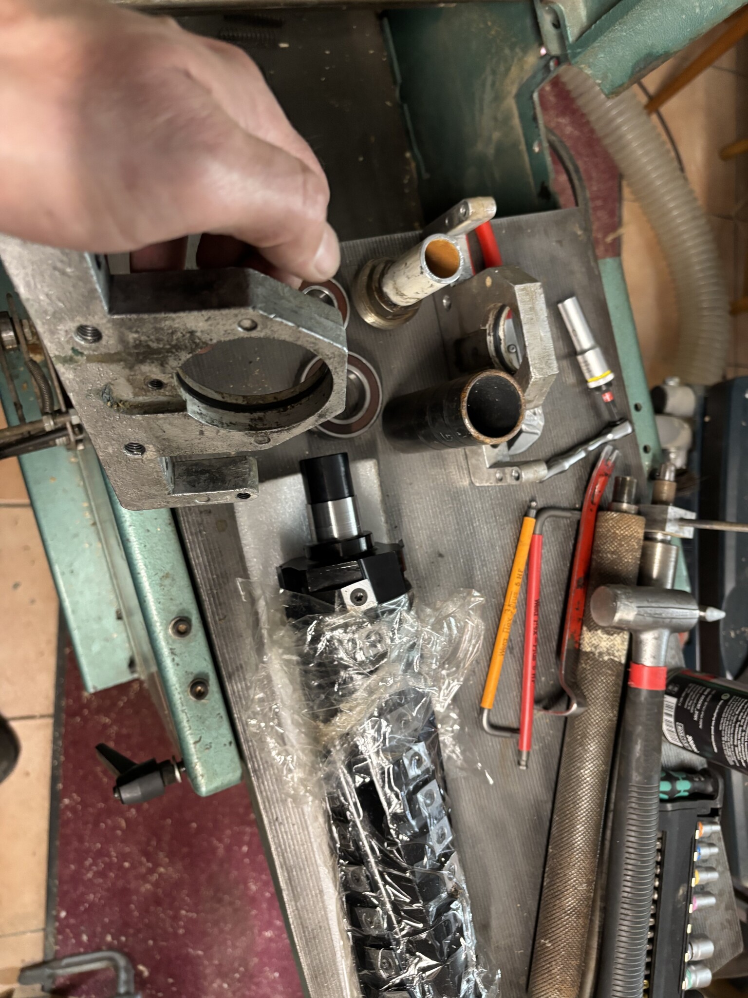

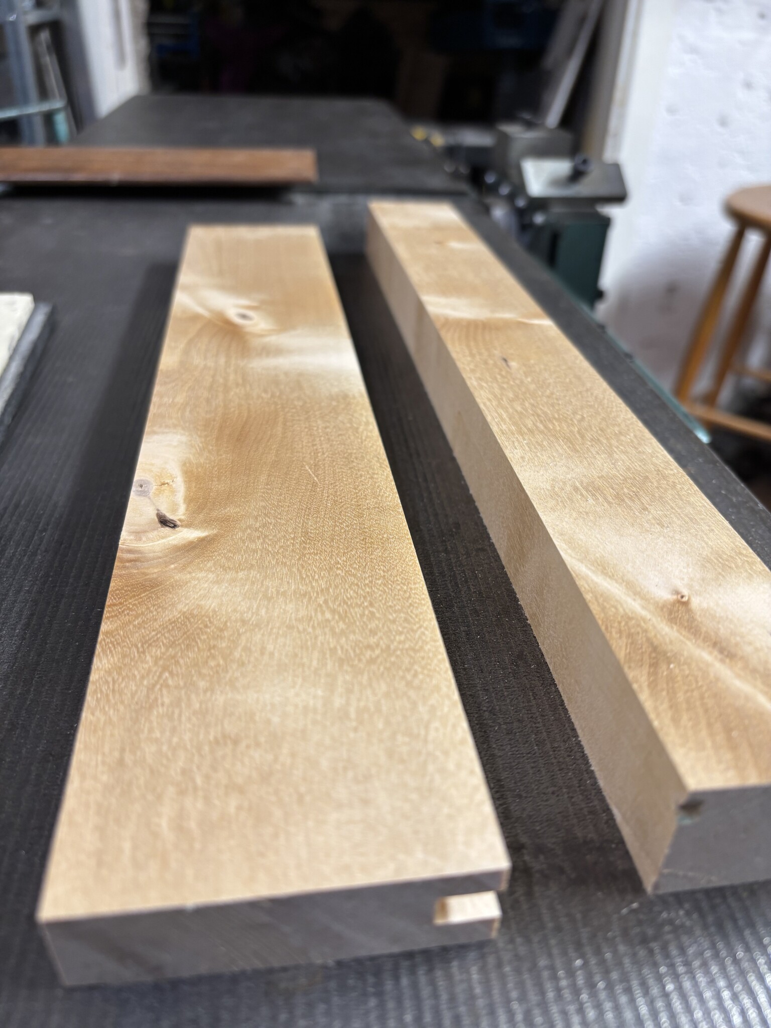

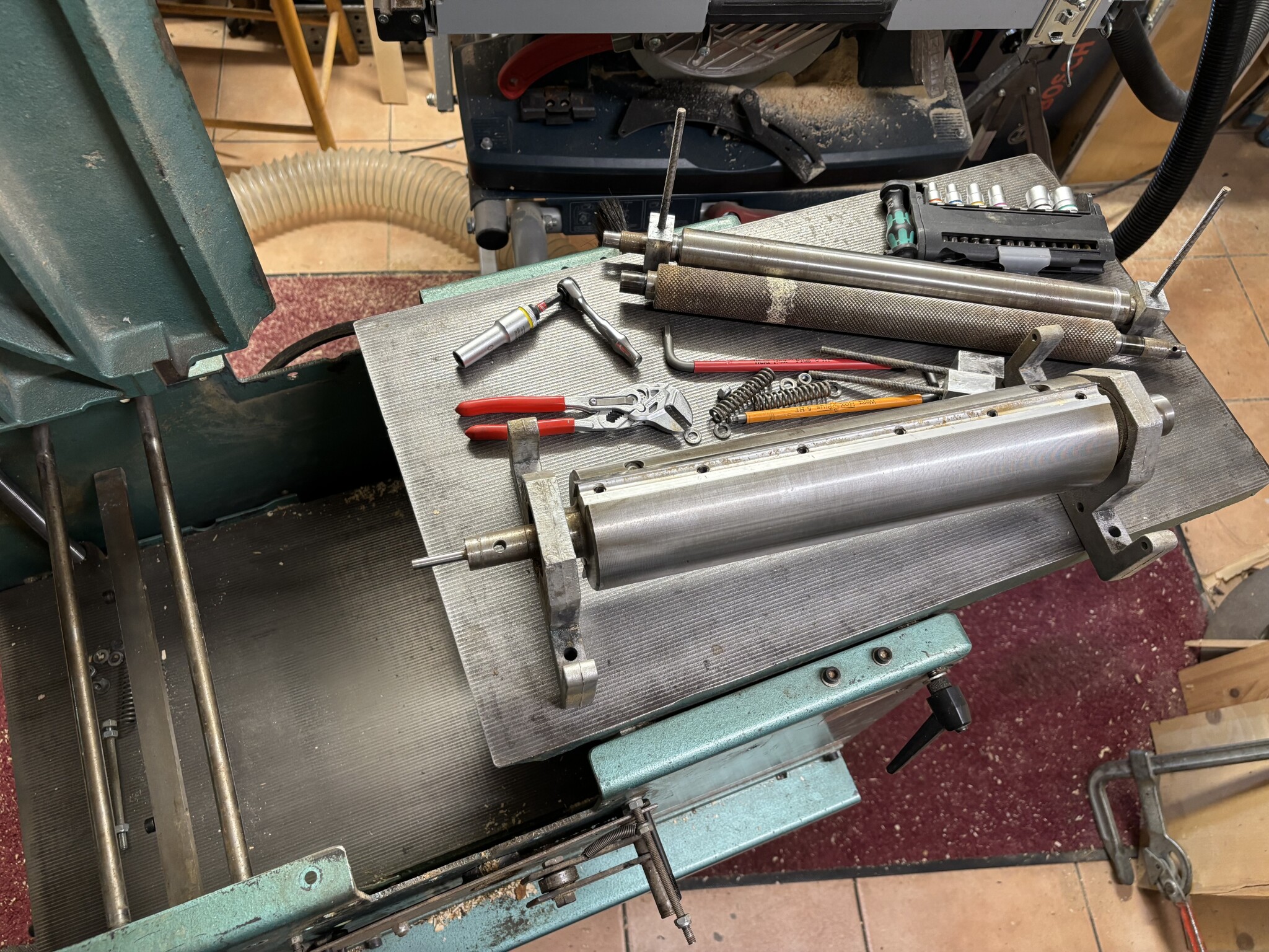

Summerat; krångligt att transplantera kutter på en rph330. Men väl värt det. Efter rejäl inställning av allt (vilket också innebär att delar behöver demonteras flera gånger då vissa ställskruvar är dolda) fungerar den otroligt bra. Mycket tystare, finare hyvelspån och spegelblank yta på vresig björk oavsett matningsriktning. Har inte provat att stressa den så återstår att se om den är mer begränsad i vad den klarar att avverka.
Demonterad hyvelkutter från en rph330 med verktyg och mätutrustning på ett bord, redo för inställning och justering.
Två träbitar med noggrant hyvlad yta ligger på ett svart arbetsbord i en verkstadsmiljö.

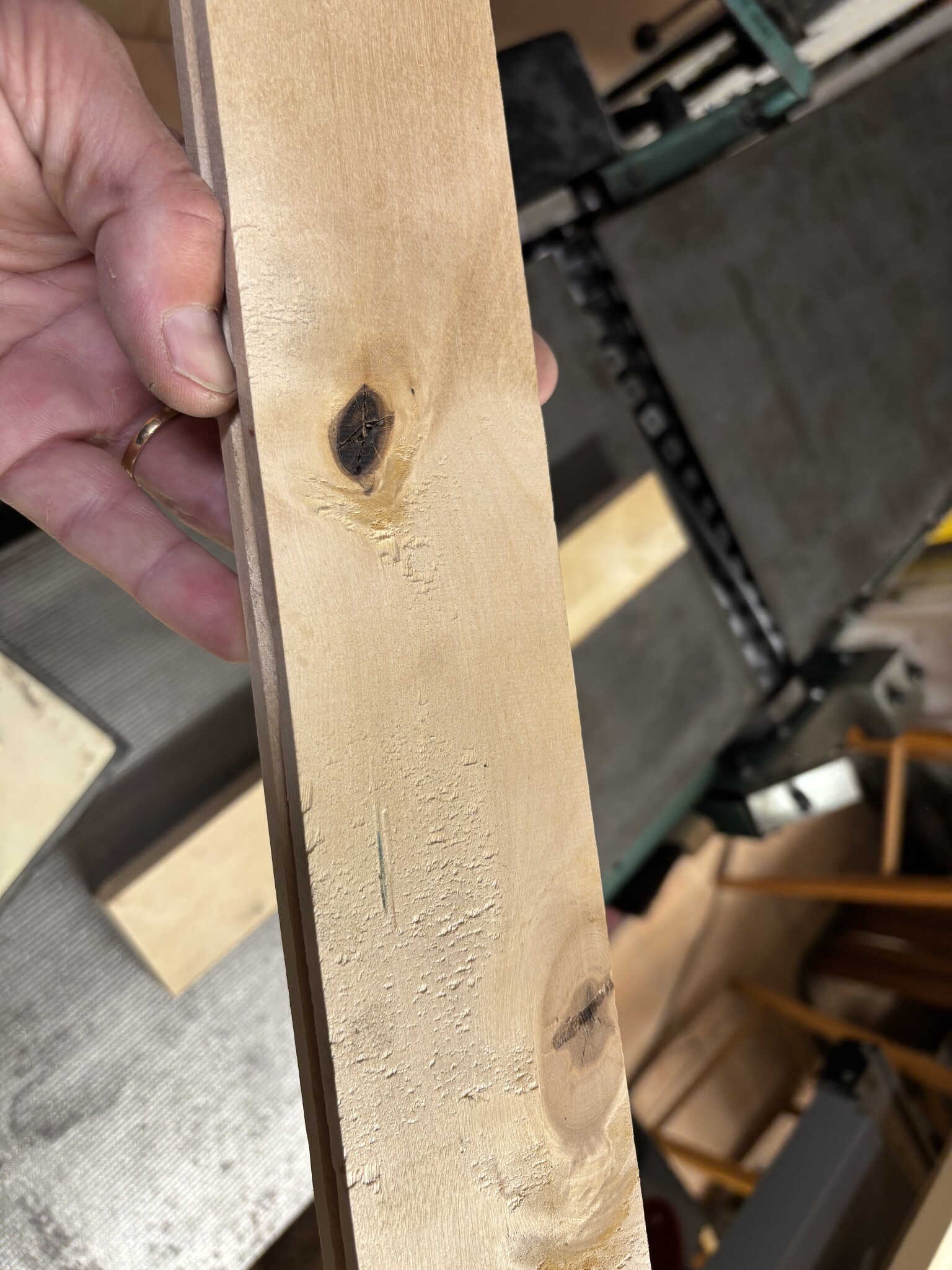

Närbild av en träbräda med ojämn yta och kvistar, visar effekten av halvslöa knivar i ett äldre kutterhuvud.
Sista bilden, urslag från halvslöa knivar i gamla kuttern som jämförelse.

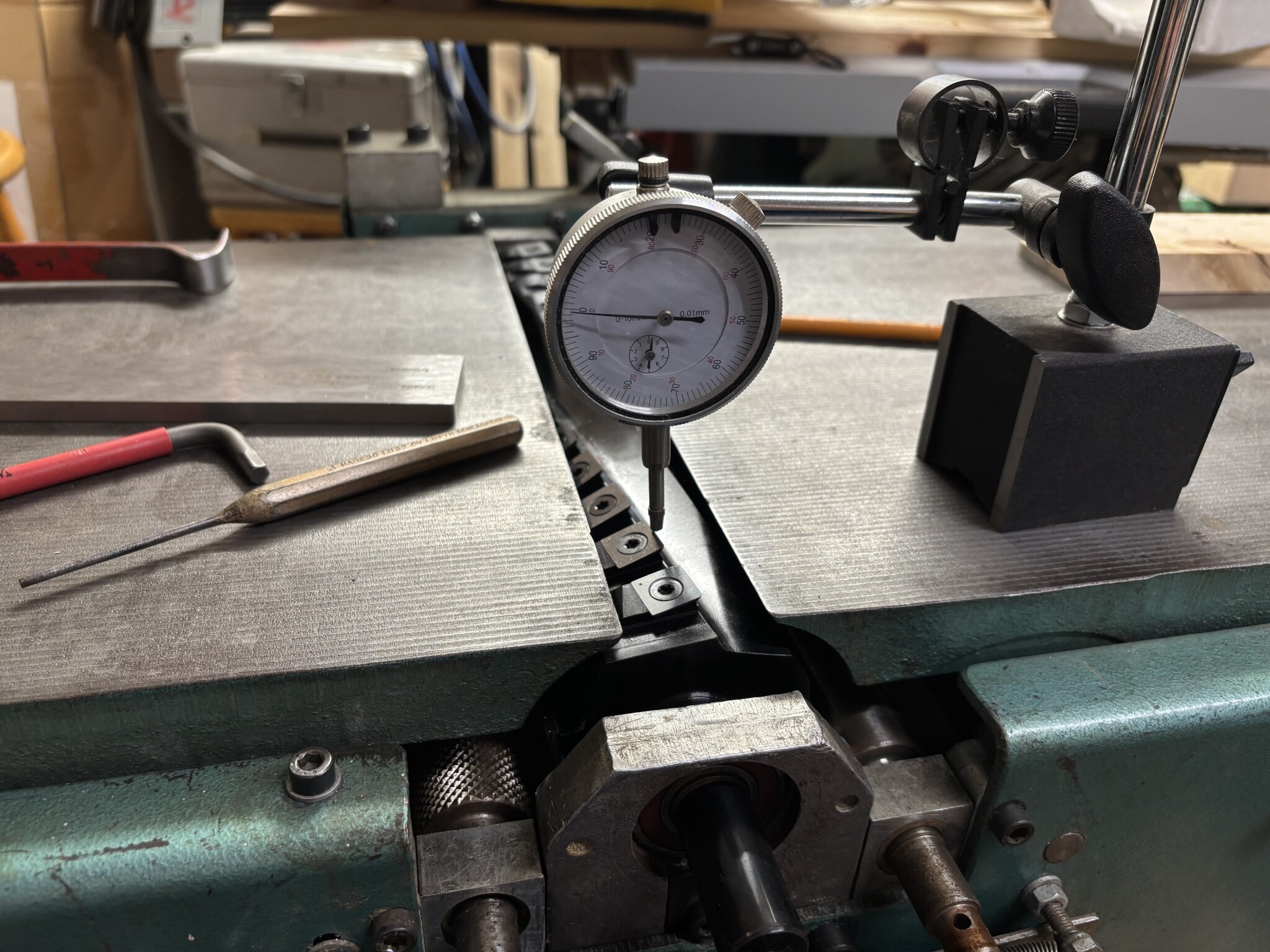

Bild av verktygsmaskin med öppet skärhuvud, en mätklocka och verktyg på arbetsbänk, omgiven av verkstadsmiljö och olika verktyg.

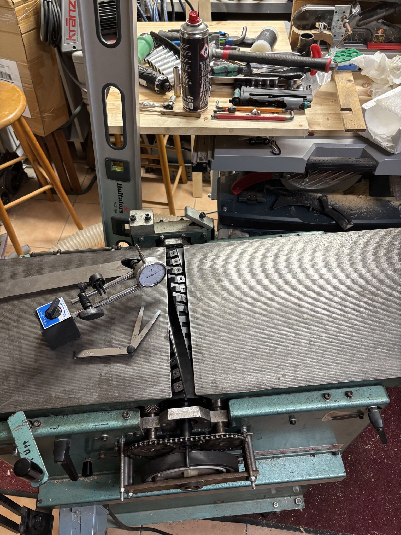

Mätklocka monterad på en fräsmaskin med verktyg liggande bredvid, för finjustering och mätning vid bearbetning av material.

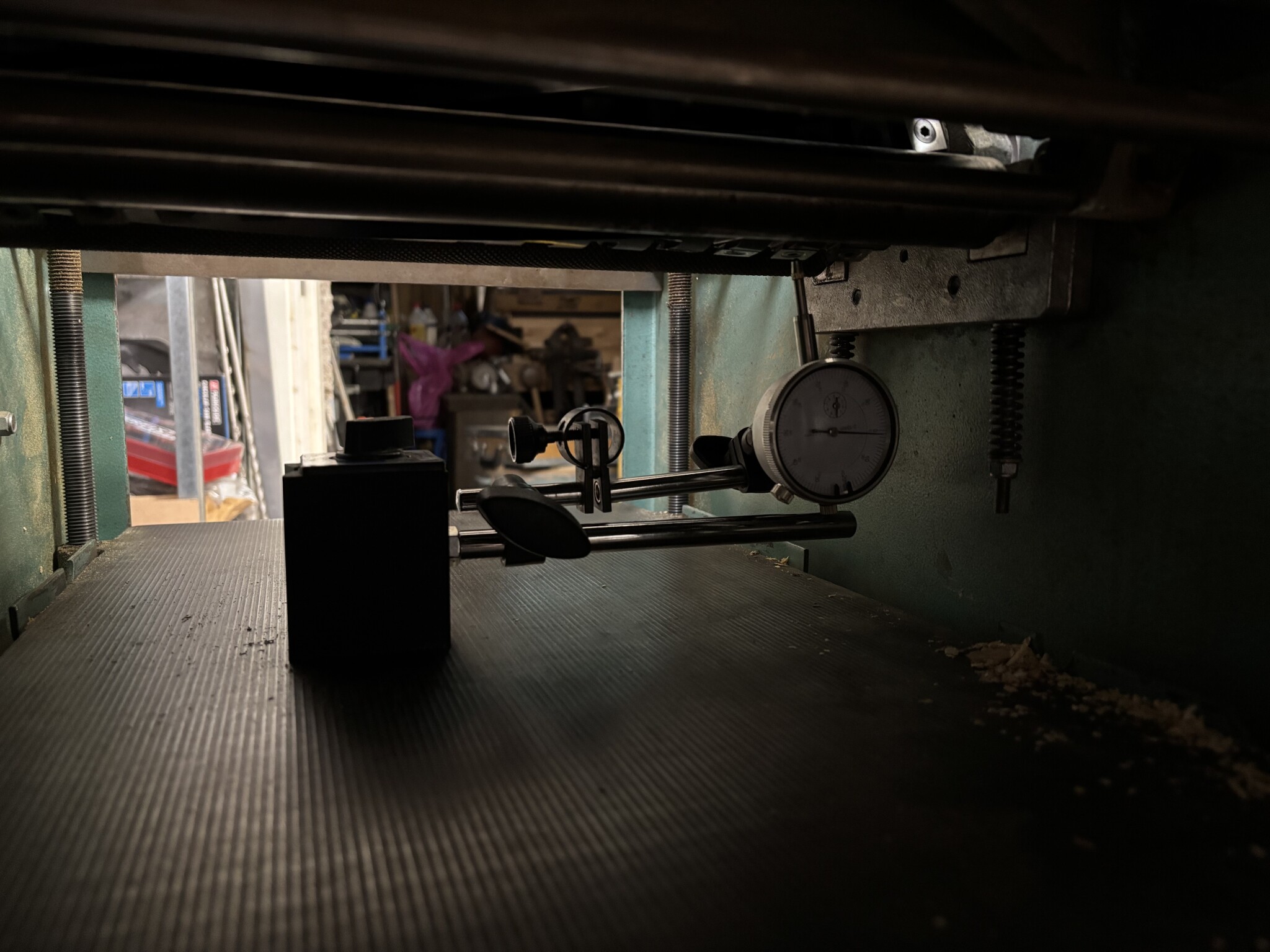

Mätinstrument och verktyg under en träbearbetningsmaskin, med fokus på en mätklocka använd vid inställning av kutter.
MST, bladmått och mätklocka. Kuttern justeras utfrån inmatningsbordet som inte är justerbart, sen utmattningsbordet och sist planbordet.
Arbetsbänk med demonterade delar och verktyg från en rph330 kutter, inklusive mätklocka och olika riktverktyg, samt en hand i bild.
O-ringar i lagerhusen som fixerar lagren, gissar att det är för att minska vibrationer?
[bild]😅
[video][bild][bild]Sista bilden, urslag från halvslöa knivar i gamla kuttern som jämförelse.
[bild][bild]
[bild]O-ringar i lagerhusen som fixerar lagren, gissar att det är för att minska vibrationer?
Bra jobbat, "att mäta är att veta".
Precis, aktade mig därför noga för att mäta igen efter låsskruvarna dragits åt och rubbat allt 👌🏻
