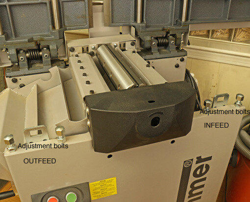

Bra lista i övrigt. Det jag kanske kan lägga till är att Hammern är lite känslig för hur hårt man spänner ner borden efter man planat. Borden landar på skruvskallar av rundad typ, spänner man löst kan borden svikta aningen när man riktar tunga plankor, spänner man konstant väldigt hårt äter sig skruvskallarna in i gjutjärnet + plattas till lite själv vilket gör att inställningarna kan påverkas efter en tids flitigt användande. Om man inte träffar exakt sweetspot varje gång där borden är lagom spända utan att deformera var sig skruvskalle eller bord.
Ni som äger Hammern vet vilka skruvar det rör sig om, bild till tunna ståltråden så han hänger med i resonemanget.
Bild av en Hammer-maskin med justeringsbultar markerade; in- och utmatningssidor visas.

Tack. Jo, den lösningen ser lite fjompigt ut.
Triggervarning: Att Hammern är oerhört ful är en parameter jag, av hänsyn, inte tagit upp. Men som din bild tydligt bekräftar. En sorglig dag den dagen det bestämdes att maskiner hädanefter skulle vara 90-tals-PC-färgade 😢

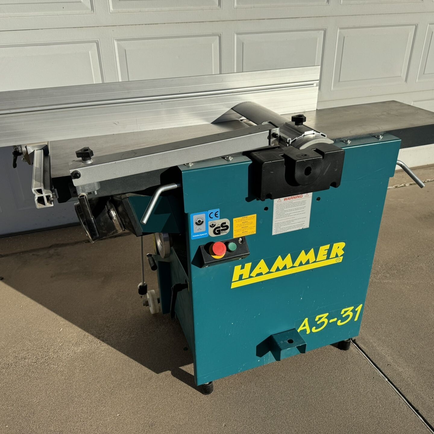

Inga problem, föregångaren var så ful att man automatiskt tycker den "nya" är riktigt snygg.
Kombimaskin Hammer A3-31 i verkstadsmiljö.

Att färgsättningen är lite trist håller jag med om, men sådant ligger inte högst upp på min lista av prioriteringar. En gång i tiden var alla maskiner gröna, och det tycker jag är ännu tristare.

Att Grönt är skönt är annars en av de eviga sanningarna. Men vissas smak är som baken eller vad ordspråket säger. Eller är ens smak kanske lite bakom om man föredrar klassisk maskingrön framför PC-beige 😬
