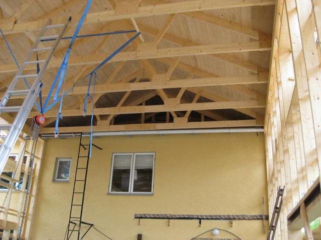

Tänker mig 12/15 mm plywood? Tänker även träskruv och lim (Om det räcker? ). Men vilken plywood? Byggplywood eller konstruktionsplywood, om man oljar eller släpper limmet efter efter en tid?
Till en utbyggnad på ett tidigare hus så byggde jag takstolarna själv.
7m spännvidd, klassisk W-design, 170x45 både som över och underliggare.
Jag skarvade med 15mm plywood, trälim och spikpistol.
Exempelbild:
