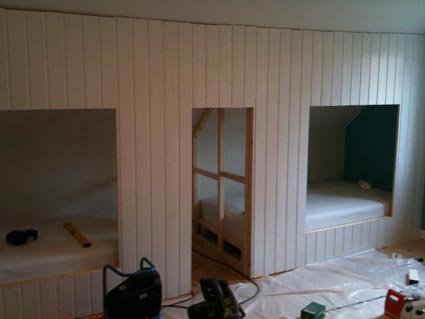

Jag kör med denna kombo:
http://www.biltema.se/sv/Verktyg/Tryckluft/Kompressor/Kompressor-OL-15-6/
http://www.biltema.se/sv/Verktyg/Tryckluft/Verktyg/Luftdriven-dyckertpistol/
Fungerar fint till lister, panel etc.
Helgens projekt.
