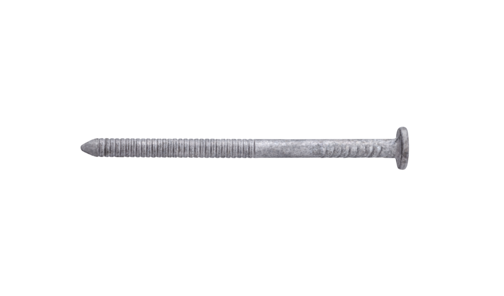

jävlar vad de där spikarna sitter! Som att sätta upp ungarnas fönsterdekorationer med epoxylim:D

Om du använder den spiken, hur gör du om du skulle behöva flytta eller byta en bräda?
Du sliter sönder brädan och sen tar du kofoten för kung och fosterland för att få ut den ur spikregeln. :)
efter det får du sätta nästa spik någon annanstans för spikhålet i spikläkten är också förstört.
Av egen erfarenhet efter jag spikat upp lockläkt panel , använd den spiken .
Gjorde själv fel och använde fel spik , galvad trådspik .
Trä har en förmåga att vrida sig mm. ;)
Just därför bör man välja bra virke till panel och rätt spik så man kan underhålla om nått skulle bli dåligt eller behöva ändras,. Jag gör som tidigare generationer och använder vanlig blank spik, här har det fungerat utmärkt sedan 1879
Mina snickare handspikade vår panel trots att de hade pistol tillgänglig. ”Blir snyggare så” sa de. Kan bara hålla med
