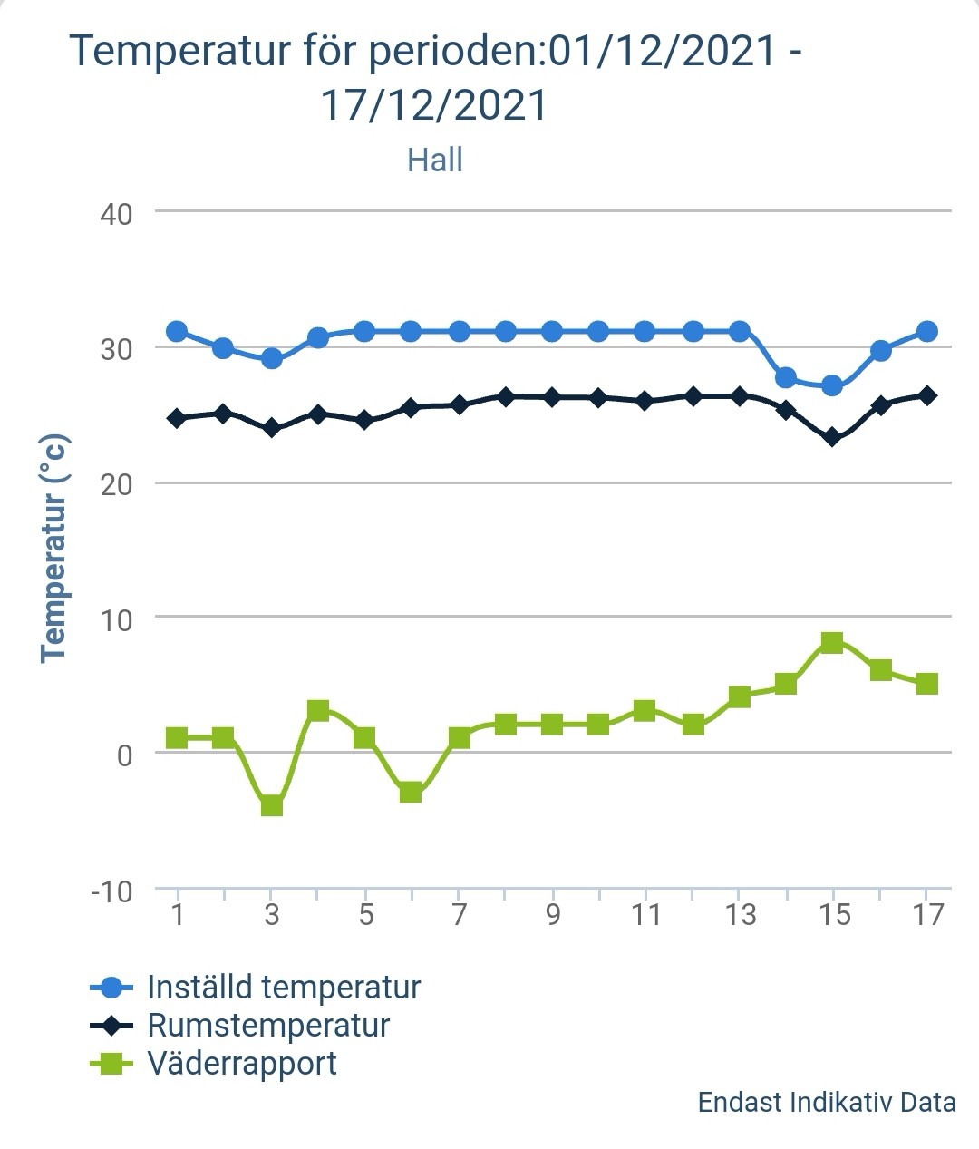

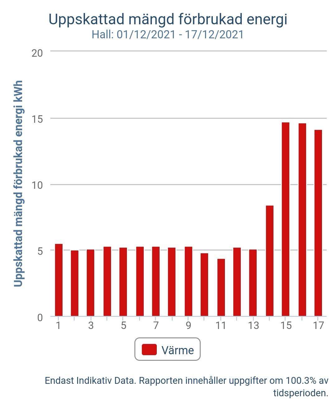

Har en Mitsubishi luft-luft från 2018. Den har i runda slängar förbrukat 2 kwh per dag under hösten och november/december runt 5 kwh. Senaste dagarna har den dock stuckit iväg ordentligt och uppskattar sin förbrukning till 17-18 kwh, och dessa dagar har utomhustempen snarare stigit till 7-8 grader, inte blivit kallare. Känns väldigt märkligt.
I sammanhanget bör sägas att vi har bytt elcentral under dessa dagar. Ska ett centralbyte kunna ge dessa effekter?
Tyvärr är pumpen fast installerad så jag kan inte mäta den faktiska förbrukningen. Någon som har erfarenhet hur uppskattad förbrukning via appar brukar stämma med verkligheten?
  • Stapeldiagram som visar uppskattad daglig energiförbrukning för uppvärmning, ökning över tiden.
  • Graf som visar inställd temperatur, rumstemperatur och väderförhållandena mellan 1 och 17 december 2021.
