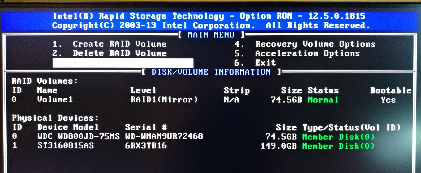

Jag har kämpat på med att försöka få win10 att skapa en mirror, men hur jag än försöker så klagar den på något vis om att partionerna inte stämmer överens eller vad nu felmeddelandet löd.
Men så hittade jag att SATA-controllern har stöd för RAID genom bios, och det fungerade (åtminstone delvs) bättre.
Här gick det utmärkt att slå ihop två diskar i en RAID1-volym.
De var olika stora, överskottet var "försvunnet" sen, så det är inget vidare att kombinera 2st med stor skillnad, men jag kommer köra med två st 1TB.
Det gick alltså hur bra som helst att foga ihop diskarna i en RAID-volym.
Det gick sen bra att installera W10.
Sen provade jag att "simulera" fel på en av diskarna, drog ut strömkontakten ...
Strax efter saggade datorn ner sig kopiöst, för att efter en stund återgå till att kännas rätt normal.
Jag skapade ett txt-dokument och la på skrivbordet.
Startade om, ovanstående information dök upp under startsekvensen, men med status "degraded".
Jag bootade om igen, nu med disken återinkopplad
Datorn gick vidare i starten och sen fanns fortfarande dokumentet där, och allt annat verkade normalt, då körde jag samma test med andra disken, gjorde ett till txt-dokument, ryckte strömmen osv.
Samma sak hände, datorn blev strax jätteseg, men då den verkade börja hämta sig (och jag försökte öppna txt-filerna, så kraschade den pötsligt.
Och när jag sen försökte starta så gick win in i reparationsmode, och ut från detta kom jag aldrig mer, nu hade jag två diskar som inte ville komma igång igen - helt enkelt ... ridå ner !!
