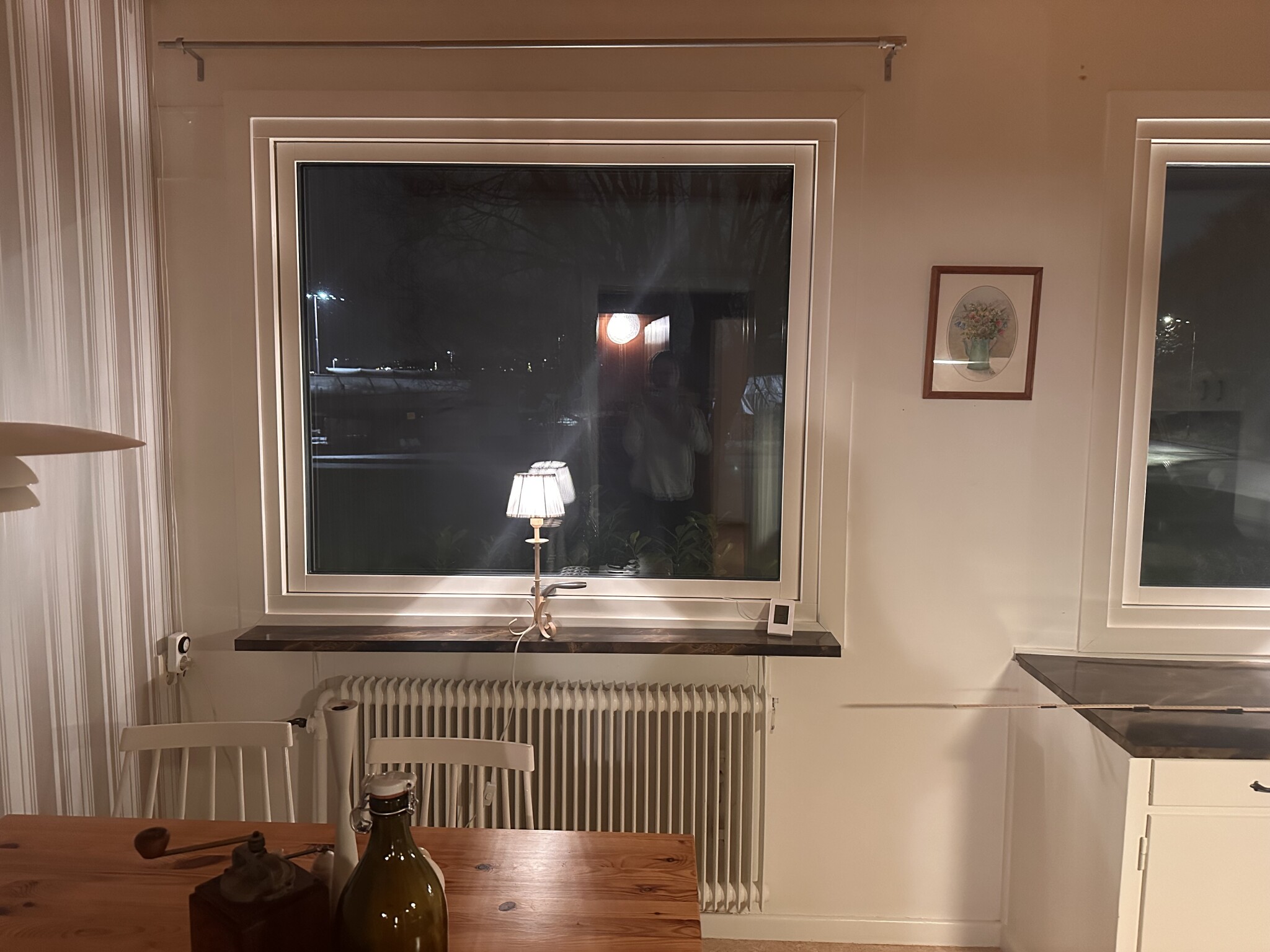

Lång historia kort, dags för nytt kök.
Ett element under ett fönster där termostaten sitter i vägen på vänster sida - är det möjligt att koppla bort elementet, skarva på rören och dra dem längs golvet för att kunna köpa ett nytt spegelvänt element med termostaten på höger sida?
Så som vi vill bygga köket innebär att vi inte kommer åt termostaten eller luftning annars.

Det är en gammal radiator. Huset är från -49.Demmpa skrev:
Mest troligt får vi köpa en ny radiator med flexibel placering av termostat.
En gammal sektionsradiator, lite beroende på upphängningen, men den bör gå att vända upp-å-ner på så att anslutningarna hamnar på andra sidan. På många av den typen så går det också att bara flytta över anslutningarnana till andra sidan.
Svårt att se på det avståndet.
Ser ut att vara grova rör, gjorda för att klara självcirkulation, så största "problemet" är nog att dra de nya rören snyggt.

Upp och ned, menar du att spegelvända det eller menar du bokstavligen upp och ned? Då hamnar väl rörkopplet uppåt istället för nedåt?Demmpa skrev:

Jag får fota på närmare håll och kontakta en rörläggare tror jag. Tillträder huset först om en månad.

En närbild på ändarna skulle vara bra.
In ska ju alltid var upptill och retur ska alltid var nertill. Får du till det genom att flytta på nipplar och luftningsventilen så funkar det. Är man händig med svetsen så är det inga problem att byta anslutningarna i ändarna om man vill det.Det gjorde jag hemma här.

Elementet som sådant är bara en tom burk.
Nån viktigpetter kommer säga att det finns element (radiatorer) med båda anslutningarna nertill...jo jag vet... det sitter rör i dem som låter hetvattnet stiga till toppen och det kalla returvattnet tas ut i botten. Så det är same same ändå.

Båda bör fungera.J Juliabrink skrev:
Vänder man den upp å ner så byter man givetvis plats på övre & nedre radiatoranslutningarna samt flyttar om upphängningen på radiatorn.
Spegelvänder man radiatorn så måste man flytta om upphängningen på radiatorn.
