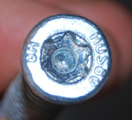

Jag håller på att riva en vägg (gipsskivor och plåtreglar), där reglarna sitter fastskruvade i tegelvägg utan plugg med kraftiga skruvar som jag har svårt att få loss. Vanliga torx-bits passar inte, då urtagen i skruvskallen är mer rundade än torx (se bild). Det funkade ibland med spårbits, men inte för skruvarna som satt riktigt hårt.
Vad är det för typ av skruv jag har råkat på, och var hittar jag bits som passar?

TTap
http://www.ttapdrive.com/
Rätt vanlig i ert östra grannland i alla fall. Smidig eftersom skruven hålls bra fast på bitsen. Brukar följa med ett bit i skruvlådan.

Beskrivningen för Torx Plus verkar stämma, men urgröpningen i mitten stämmer med TTAP.
I och med att jag river en vägg som jag själv inte har byggt, har jag tyvärr inte någon ask till skruvarna. Clas Ohlson har varken Torx Plus eller TTAP om man söker på deras hemsida. Är det de stora byggvaruhusen à la Bauhaus som gäller, eller finns det bättre ställen? Vore toppen för en billös om det fanns en återförsäljare mer centralt i Malmö ...

Jag åkte till Beijer och hittade Torx 40-bits (har bara hittat upp till 30 tidigare), som faktiskt passade utmärkt. Förmodligen är det egentligen TTap, med tanke på urgröpningen i mitten, men T40 passade ändå.
Nu är problemet att jag inte orkar dra loss den, så det blir till att köpa en slagskruvmejsel ...

Jag hade inte använt en slagskruvmejsel för infästningar i tegelvägg - det är då lätt att teglet går sönder. Använd istället en 1/4" nyckel för bitset. Eller en lednyckel med bitsfäste (tengtools har fina sådana).
Men tittar du inte på slagskruvmejsel nu? Det som föreslogs var slagskruvdragare, dvs en maskin. Där använder du en vanlig bitshållare. Borren kan du nog gå bet på då skruven med all säkerhet är härdad. Det är svårt att se på bilden vad för typ av skruv det är, men gissar på att det är en betongskruv som inte kräver någon nylon eller plastplugg

frohike, du har alldeles rätt (på alla tre punkter). Det gick att bända loss reglarna, så nu återstår bara de två förbannade skruvarna i väggen. Lite underligt att alla andra likadana skruvar gick ganska lätt att få loss men att de här två sitter som berget.
Får se om det blir en slagskruvdragare vid senare tillfälle -- verkar ju vara en mycket trevlig maskin. Ni som har en, kan den ersätta en vanlig skruvdragare helt, eller använder ni den bara när det krävs extra stort vridmoment?
