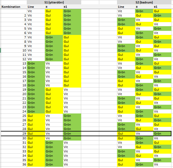

Det funkade för mig med kombinationskoippling nr 29 enl nedan
Bild på en tabell med kombinationer av färger markerad på rad 29: Gul/Vit/Grön, förslag för koppling.
Älskar systematiken med en schysst excel-fil! Tumme upp
Sparkoppling/Trappkoppling fungerar även med modern Trend strömbrytare. Man behöver inte ha två mellantrådar enl medföljande schemat.

Lyfter gammal tråd, har samma fråga .Gamla brytare utan bild på kopplingen Hur kopplade du in trendströmbrytaren? Jag har mellantråd, fas och tändtråd i mina uttag, Ska mellantråden in på L ? Fas och tändtråd in på vardera av de andra?
Precis, det är mellantråden som ska in på L när man har en sparkoppling.
