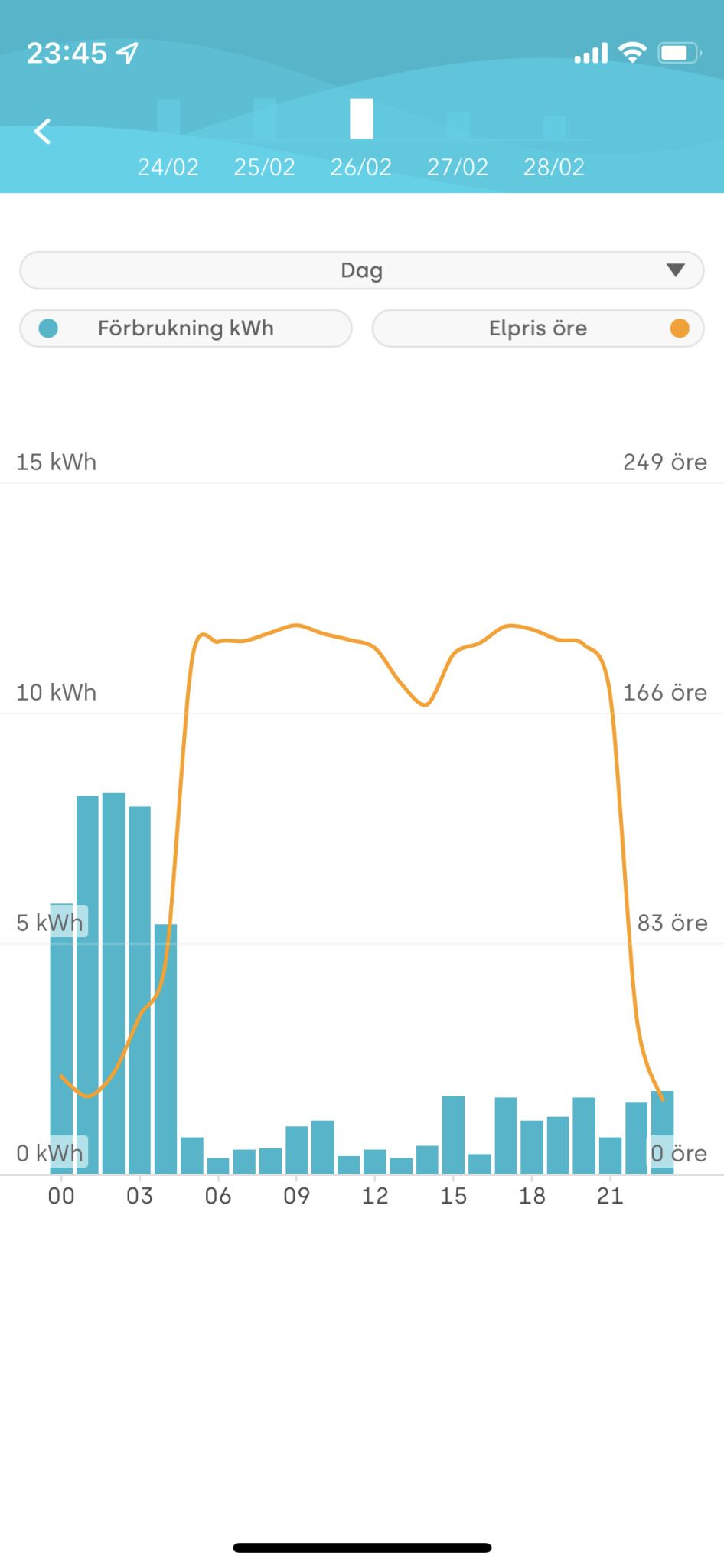

Energi sparar du nog men sparar du några pengar? Priset är ju nästan alltid billigare på natten så jag kör precis tvärtom om. Är priset billigt på natten så får pumpen löpa amok och värma huset (och lagra värme i plattan). Sen behöver pumpen knappt jobba på dagarna…K Krokfar skrev:Hej!
