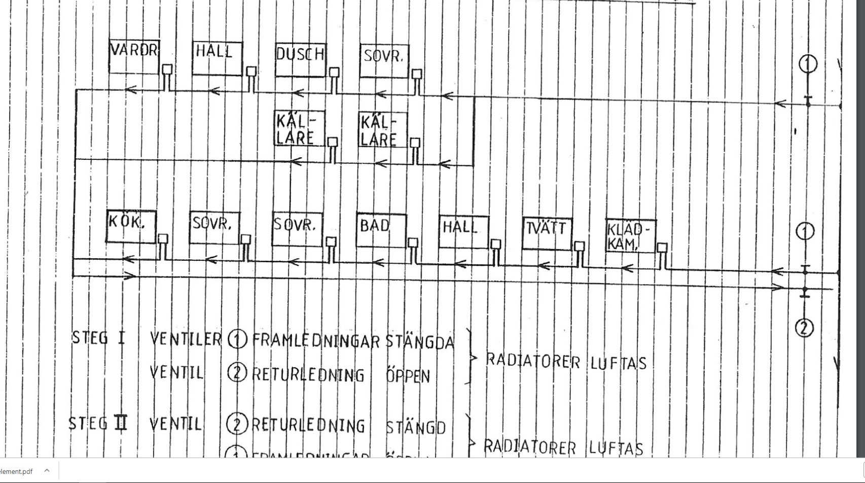

Jag bor i ett radhus från -71. Vi har en gemensam värmecentral och husen har 1-rörssystem, se bilden.
Hur kan man spara energi i ett sånt system. Värmen strömmar ju igenom systemet oavsett om elementens ventiler är öppna eller ej, Energin mäts idag som genomströmmad volym via mätare på inkommande rör.
  • Skematisk ritning av ett 1-rörssystem för uppvärmning i radhus med beskrivning av komponenter.
Energin mäts genom att mäta genomströmmad volym och temperaturskillnaden mellan in- och utgående vatten (annars får du bara volymen, inte energin). Stänger du av några av radiatorerna så minskar energiavgivningen, rummen blir kallare och mindre energi förbrukas.
