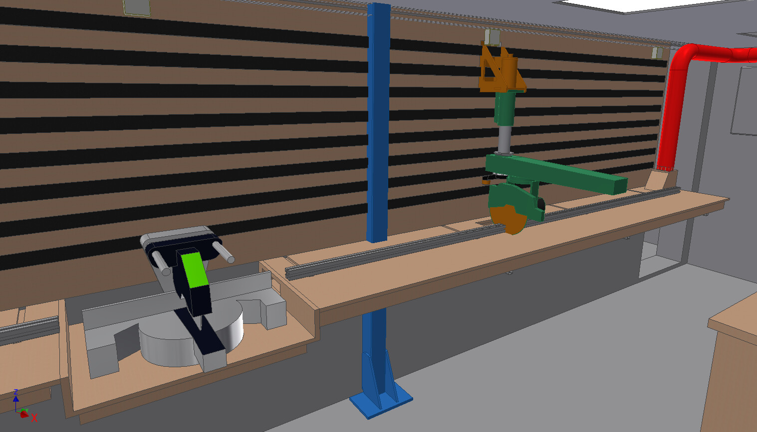

Jag har läst många spånsugs-trådar nu, och lärt mig om problematiken med statisk elektricitet, vikten av mjuka böjar och grenar etc. och att det finns bra och dåliga spjäll.
Men jag har inte sett någon som gjort en lösning likt den jag funderar på.
Planen är att bygga in en rektangulär kanal i plywood i bakkant på arbets/sågbänken. Längst till höger på bilden ses en stos som kan göras avsevärt mer flödesoptimerad, men principen blir förhoppningsvis tydlig.
I denna kanal kan man lätt borra in runda anslutningspunkter för slang, eller rektangulära större hål bakom en såg. Och sedan ha små lock eller pluggar som man lyfter dit för att täta.
Hos just mig skulle kanalen avslutas med en öppning i sidan vid den nedsänkta ytan för kap/ger-sågen.
I andra änden kan man ta bort gaveln för rensning vid behov.
Finns det några uppenbara nackdelar i detta?

En kanal på 70x175 får samma tvärsnittsarea som ett 125mm SPIRO-rör.
Det förstås bli större risk att lufthastigheten blir låg ute i hörnen i en rektangulär kanal jämfört med en cirkulär, men med den turbulens som blir i en kanal i största allmänhet har jag väldigt svårt att se att det skulle bil stopp mitt i ett långt tvärsnitt.

För mig är det självklart att man bör beräkna tryckfallet, annars kan det bli fel, såvida du inte kan jämföra med likvärdig anläggning.
Ca 900 m3/h ger tryckfall för ren luft ca 30 Pa per meter kanallängd. Spånbemängd luft ger lite mer och lägg till minst två meter kanallängd för varje böj. Lägg sedan till tryckfall för avskiljare (cyklon) och slutfilter.
Välj fläkt för flöde vid beräknat totalt tryckfall med lite marginal.

Jag hittade denna sida när jag sökte lite.
https://www.dimensionera.se/ventilation/kanal.php
Jag kan inte härleda/verifiera beräkningarna, och sidan är lite märklig.
Men om utdata stämmer så skulle tryckfall i en cirkulär kanal 125mm med 245l/s (20m/s) ge ett tryckfall på 33Pa/m vilket rimmar med vad @Jochi delgav.
Emedan en rektangulär kanal med samma tvärsnittsarea (70x175) skulle ge ett tryckfall på 44Pa/m.
Det är rimligt att det blir större tryckfall i en rektangulär kanal, så det kanske är en korrekt beräkning trots allt?
I mitt fall skulle jag i så fall 3,4m med rektangulär kanal = 132Pa, samt 6m med 125-Spiro. Om jag lägger på 10m till för att kompensera för 4 böjar så har jag 528Pa i Spiro = 660Pa totalt i systemet.
