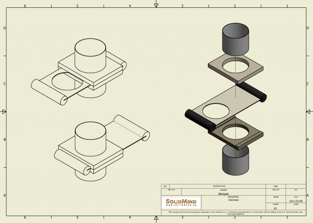

DUAB:s 125mm spjäll måste dock modifieras då stoppen för skivan som agerar spjäll sitter inne i röret och gör att man i ändläget fortfarande har lite spjäll som blockerar genomströmningen. Urbota korkad Taiwanpryl.
Nu till finalfrågan: var hittar jag 50mm spjäll? Finns det ens?
Håller på med en variant av centraldammsugare i verkstan och vill ha spjäll på en hel dröse ställe. Inga problem att bygga själv men jag slipper gärna om så är möjligt.

Började bygga 50mm-spjäll igår. När jag fräst alla bitarna till själva stommen i spjället insåg jag att om jag hade byggt i plywood isf MDF hade jag nog kunnat skruva ihop hela skiten. Nåja, bilr nog bra med lim oxo så länge man lyckas undvika att det flyter ut i utrymmet för spjället. För övrigt är en 23ga pin nailer lysande när man snabbt ska dunka ihop lite små fräsjiggar. Tycker att 18ga har varit lite grovt till det ibland, 23 är mumma!
