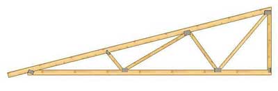

Vi ska bygga en större carport, plats för båt + 2 bilar. Tanken är att totalbredden blir 10,5 meter (6.5m djup) . Sulan håller vi på att färdigställa och sen blir det en gjuten platta.
Frågan är dock... Vi har 2 alternativ:
1. Vi "delar" länden på 3,5 + 7 meter. 7 meter vill vi då ha utan stolpar mellan bilarna
Mellan dom 3,5 och dom 7 tänkte jag mig en stolpe i framkant + 1 stolpe på mitten (3.25 djupmått).
Fråga 1: Hur beräknar vi om limträ i framkant? Räknar man som spännvidd 7 meter som max i och med att där kommer en "stöd" stolpe trots att total längden är 10,5?
2. Eller ännu bättre.... Spännvidd på 10,5 meter!!!! Funkar det över huvud taget - hur?
Fråga 2: Hur sjutton räknar man fram hur grov limträ som behövs?
Vad tror ni är lämpligast...? Limträ i framkant + järnbalk på mitten? Eller järnbalk på båda? Det ska vara ett pulpettak, snözon 2. Räcker det med 2 balkar??

Det blir i vilket fall en riktigt krallig balk.
Ni kommer få dimensionera för en last på runt 10-15 ton på denna balk, snölast + egenvikt.
Att ha 7 meter mellan stöden kommer leda till att ni måste ha en mycket rejäl balk, det finns inga genvägar.
En stålbalk tar mindre plats.
Men takstolen behöver ju inte se ut såhär:
utan kan ju ha sitt hammarband på högsidan högre för att därigenom "trolla bort" balken.
Går helt klart med stålbalk men hur hittar jag rätt dimension? Funderade på limträ i framkant å stålbalk på mitten och då använda höjden från limträbalken till att lägga takstolarna direkt på för att gå ner till väggen. Får kanske då "bygga upp" lite för stålbalken på mitten för att den ska möta takstolen. Kruxet är hur man räknar!
Men om du använder dig av pulpettakstolar borde du klara dig utan någon balk i mitten.

Angående plåten så kontaktar du areco.se och kollar vad dom har i 2:a handssortering, jag själv kommer använda TP 104 som är självbärande på 6m i 7,2m längder. Taklutning 14 grader.
Du slipper mycket virke på det sättet. Lycka till med stommen!
