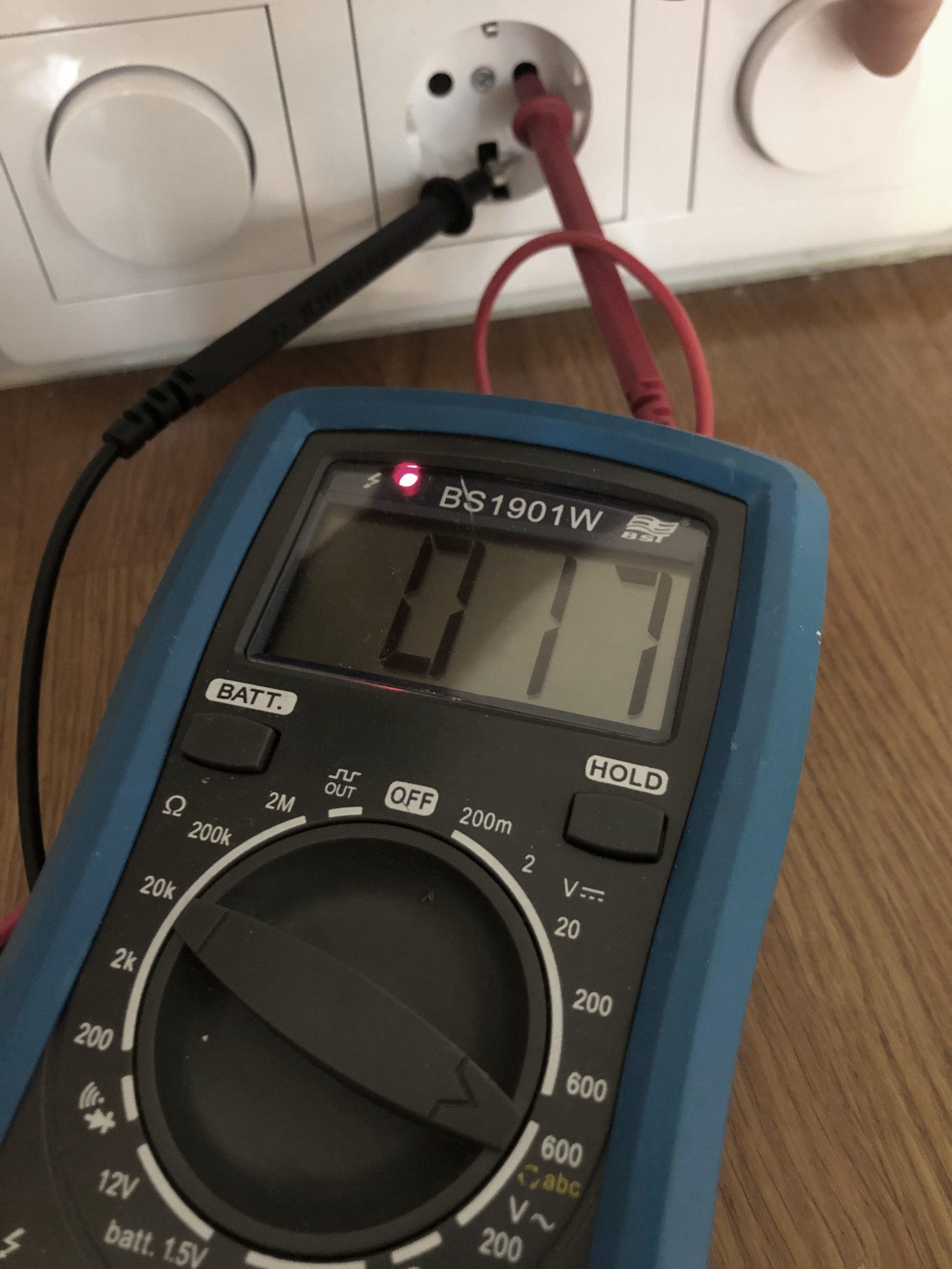

Jag har två jordade eluttag framför mig och två taklampor ovanför mig (LED). Uttagen blir strömlösa och lamporna slocknar när jag tar ut en och samma propp ur proppskåpet (äldre proppskåp, ingen JFB - planerar att byta).
Om jag tänder belysningen kan jag mäta mäta 12 V mellan jord och jord i uttagen.
Om jag släcker belysningen mäter jag 0 V mellan jord och jord.
Om jag drar ut sladden till belysningen men ändå tänder med dimmern kan jag återigen mäta 12 V mellan jord och jord.
Om jag tänder belysningen kan jag i det ena uttaget mäta mäta 29 V mellan nolla och jord.
Om jag släcker belysningen mäter jag i stället 17 V mellan nolla och jord.
Är det någon som har en teori om vad det kan bero på?
I samma grupp finns en inbyggd 12 V halogenbelysning med en transformator undangömd någonstans. Kan det vara den som spökar?
Jag har planerat att byta ut proppskåpet mot ett med JFB. Kommer det här försvåra arbetet?

Att mäta 13 V mellan 2 skyddsjordar är fel! Måste undersökas noggrannare!

Håller med HasseTeknik, det där måste undersökas noggrannare, att du får 12-13V mellan två jordbleck är oroande, även att du får uppåt 29V mellan nolla och jord är oroande.
Låter som om att du har flytande jord, tex utan jordtråd eller jordtråden ansluten i ena änden (uttaget).
Är resten av uttagen i rummet av jordat utförande?
I ett rum får det inte vara blandat jordat och ojordat.
Mellan jord-jord har jag under 0,01V, mellan nolla-jord har jag uppåt 0,15V, mätt med Fluke 289.

Jag kan bara mäta det här felet i ett uttag i lägenheten (det vänstra uttaget på bilden). I det högra uttaget, samt alla andra jordade uttag i lägenheten, mäter jag 0 V mellan nolla och jord.Demmpa skrev:

Uttaget i fråga är placerat i köket, där alla uttag är jordade. Lägenheten har dock en öppen planlösning mot ett större rum, där det finns ojordade uttag.
Det måste vara avbrott på eller saknad jord till det uttaget. Jordanslutningarna ska vara lågohmigt kopplade till varandra liksom till nollanslutningarna. Instrumentets impedans spelar ingen roll i det här fallet.
Öppna och kontrollera. Jag hade brutit strömmen först för det kanske ligger en lös jordledare som kan komma emot fasen när man öppnar dosan.
