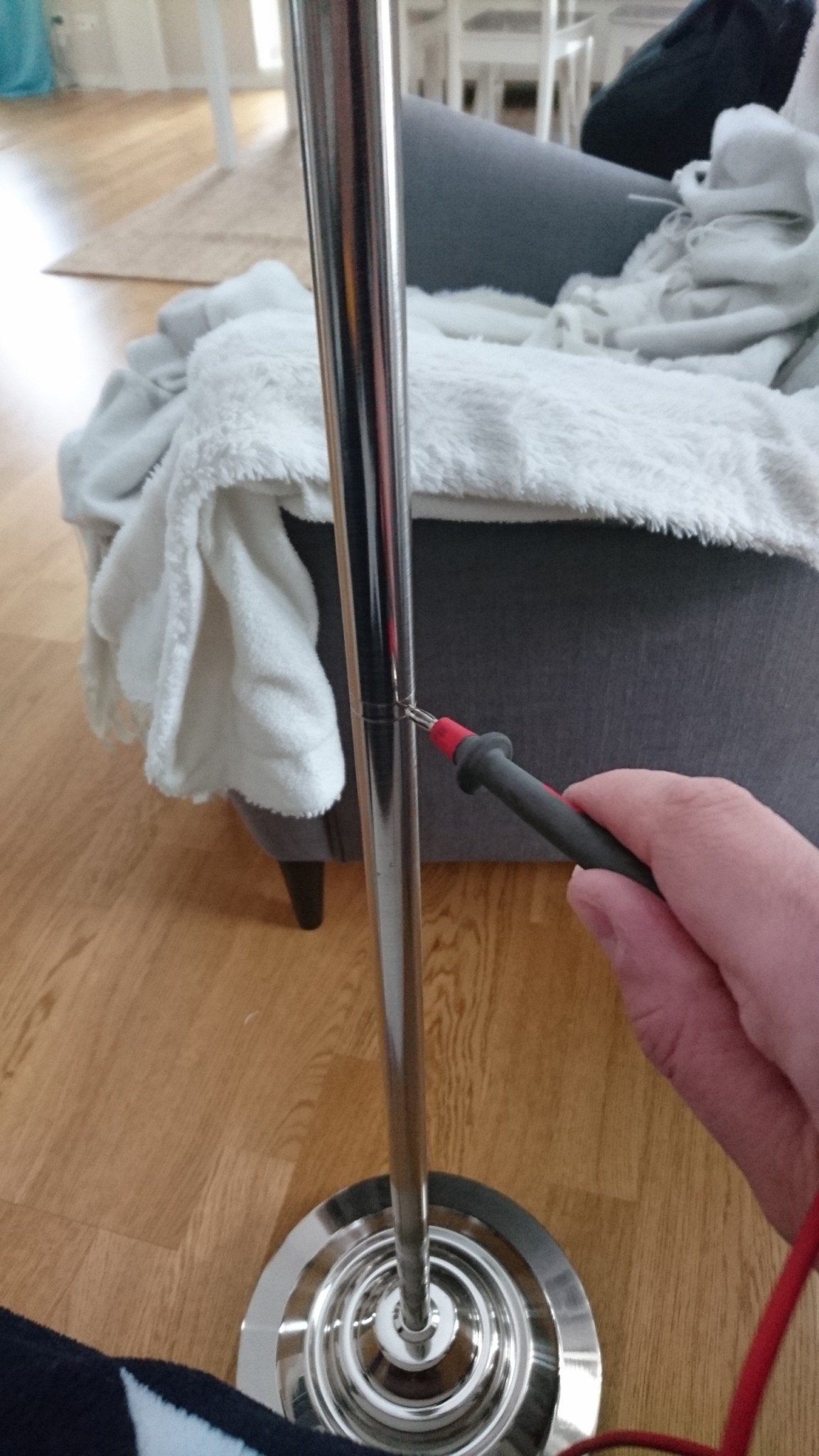

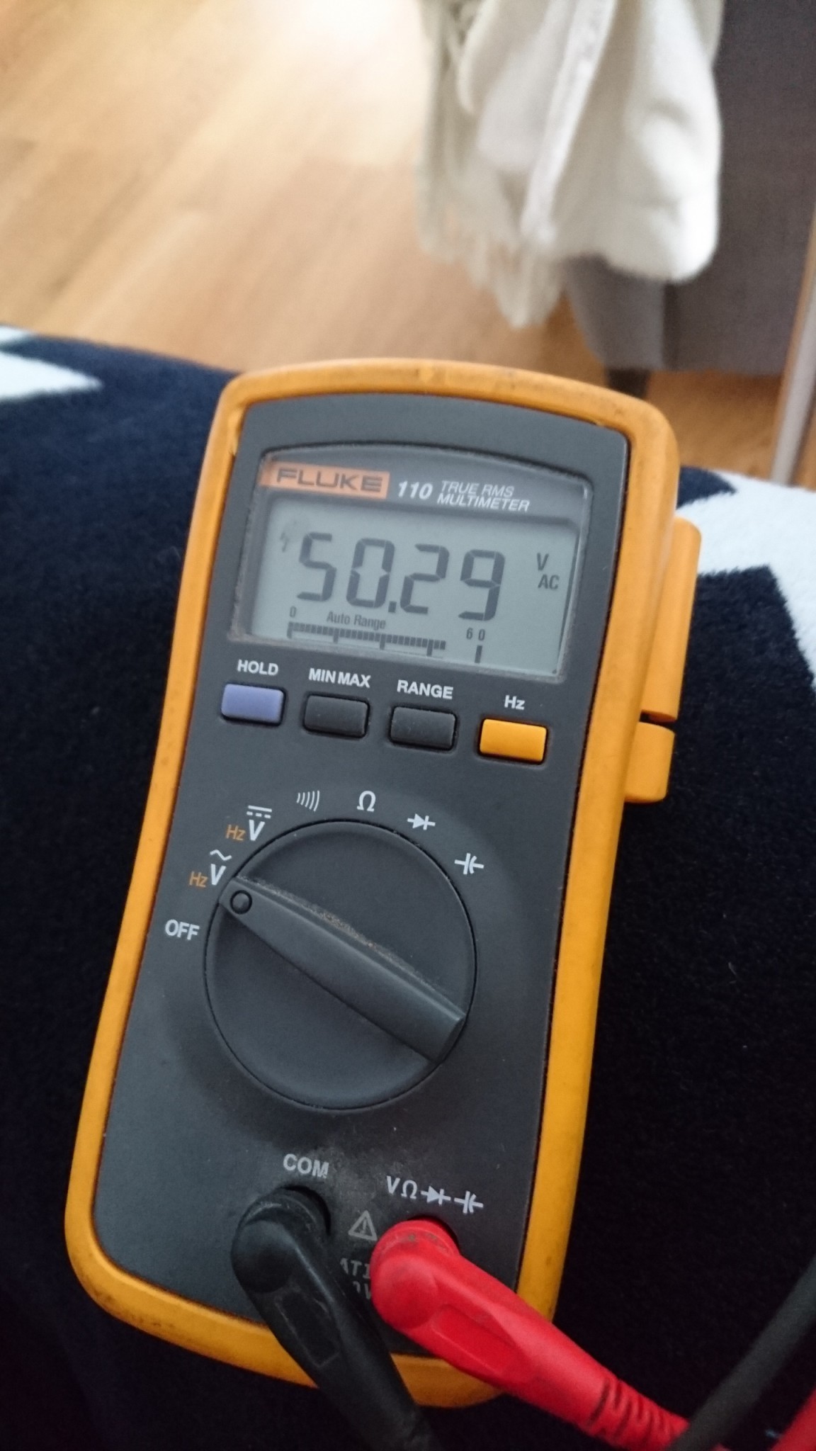

För en stund sedan förde jag handen längs en dubbelisolerad golvlampa av metall och tyckte att det kittlade lite i fingrarna. Jag tänkte att jag skulle prova mäta om det är någon spänning i höljet och mellan jord och lamphölje mäter jag runt 50V med kontakt i och lampan av. Något att oroa sig för?
Bör jag mäta på annat sätt?

Ja du borde mäta med en liten resistans, last, inkopplad.
Det kan vara inducerad spänning som mäts upp, sådan där multimeter har en ingångsimpedans (typ ingångsresitans) på över 10Mohm, då kan man få bra med spänning även om det aldrig skulle orka driva någon ström.
Idealt vore att mäta parallellt med ett motstånd runt 2-8kohm något. Så resistansen liknar en människa.

Tack för snabba svar! Med mina fingrar med i ekvationen så sjunker indikerad spänning till endast 10V.

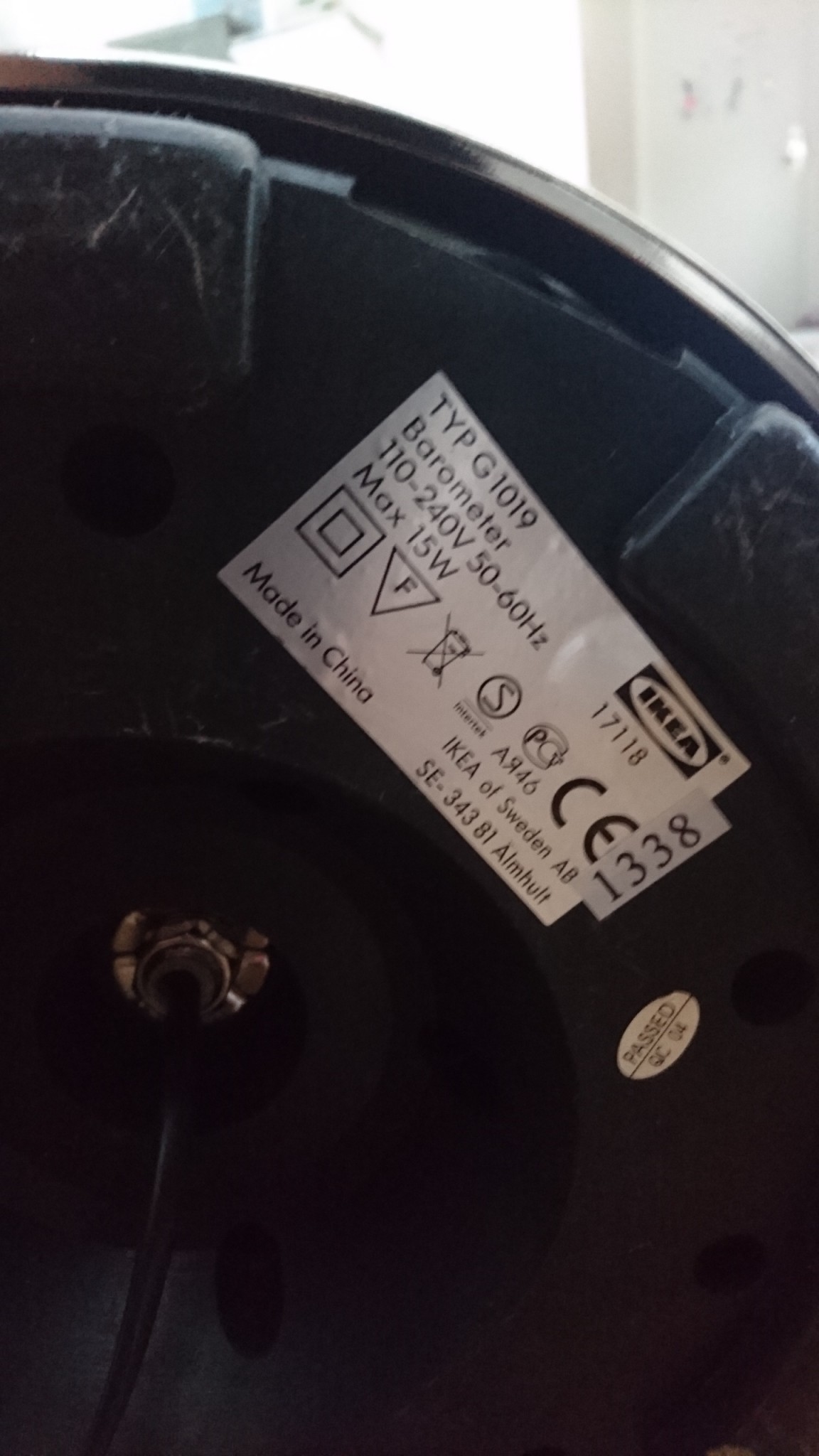

Visst är det en vanlig lampa utan elektronik i? Ikeas sida listar vanliga lampor som lämpliga tillbehör till den, så det borde inte finnas någon elektronik i den. Därav att jag tycker det är mysko med "pirrandet i fingret"

Jag har en annan multimeter som jag har för mig mäter ström, jag måste bara hitta den.
Ingen elektronik i lampan vad jag vet.

Med stickkontakten vänd så är det i stort sett spänningslöst och det är ju väntat då strömbrytaren nu troligen bryter fas istället.
Jag hittade min andra multimeter, men jag vet inte hur tillförlitlig den är. Jag lyckas inte mäta någon ström alls i alla fall.
När det finns spänning i höljet så vibrerar det lätt mot fingret när jag drar det mot metallen i alla fall.

Ingen som ännu har nämnt att detta är ett typiskt symptom som är helt ofarligt. Det blir en liten kondensatorverkan mellan metallröret och den spänningssatta ledaren som löper i det. Så det är sant att lampan faktiskt läcker lite ström, men det handlar om microampere.
Det är ett typexempel på felaktiga mätmetoder i kraft elektriska syśtem. Instrumentets höga inimpedans är jättebra vid mätningar i elektronik och på kretskort eftersom mätinstrument inte belastar den felsökta ström kretsen. I det fallet ökar mätnoggrannheten.
Men i kraft sammanhang blir den höga impedansen ett problem eftersom spökspänningar ofta blir uppmätta. Med ett gammaldags instrument blir visningen korrekt.
