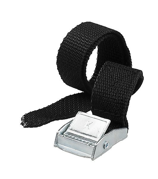

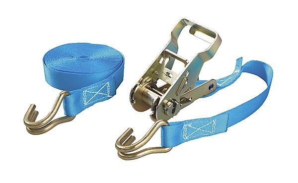

Tänk situationen att du köpt en 45x95 och ska spänna fast den på bilens takräcke. Ett spännband med krokar brukar ge problem för att "kortaste längden" blir för kort eller krokarna fastnar så att bandet inte blir spänt. En skidrem är ett alternativ, men jag tycker de är lite för klena och ståra att spänna riktigt bra.
Bilder nedan på "spännband med krokar" och "skidrem" så att det framgår vad jag menar.

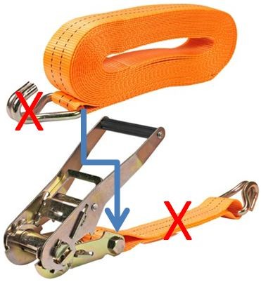

Jag ville ha sådana av precis samma skäl. Dessutom är det dumt med krokar när man använder takräcke - det är lätt hänt att de dunkar i taket och gör märken. I en hast hittade inte jag heller några utan krokar, men såg att det var enkelt att modda ett band med krokar...
1) lossa skruven på handtaget och släng bort "stumpen"
2) såga av kroken på det långa bandet
3) montera det långa bandet på handtaget
Blir kanske klarare med en bild...?

Smart! Så länge bandet är monterat med skruv och mutter blir det jätteenkelt. Ska åka förbi Jula på vägen hem och se om de har något att utgå ifrån.bygga_bo skrev:Jag ville ha sådana av precis samma skäl. Dessutom är det dumt med krokar när man använder takräcke - det är lätt hänt att de dunkar i taket och gör märken. I en hast hittade inte jag heller några utan krokar, men såg att det var enkelt att modda ett band med krokar...

Men borde gå att göra lite som Bygga_bo skrev. Dvs ersätta kroken med spännaren på ett spännband.

Använd "skidremmar" av ok kvalitet till enstaka plankor, det funkar utmärkt om man använder dom rätt. Rätt surrat är över plankan, under räcket tillbaka över plankan under räcket och sedan låsningen ovanpå plankan.
