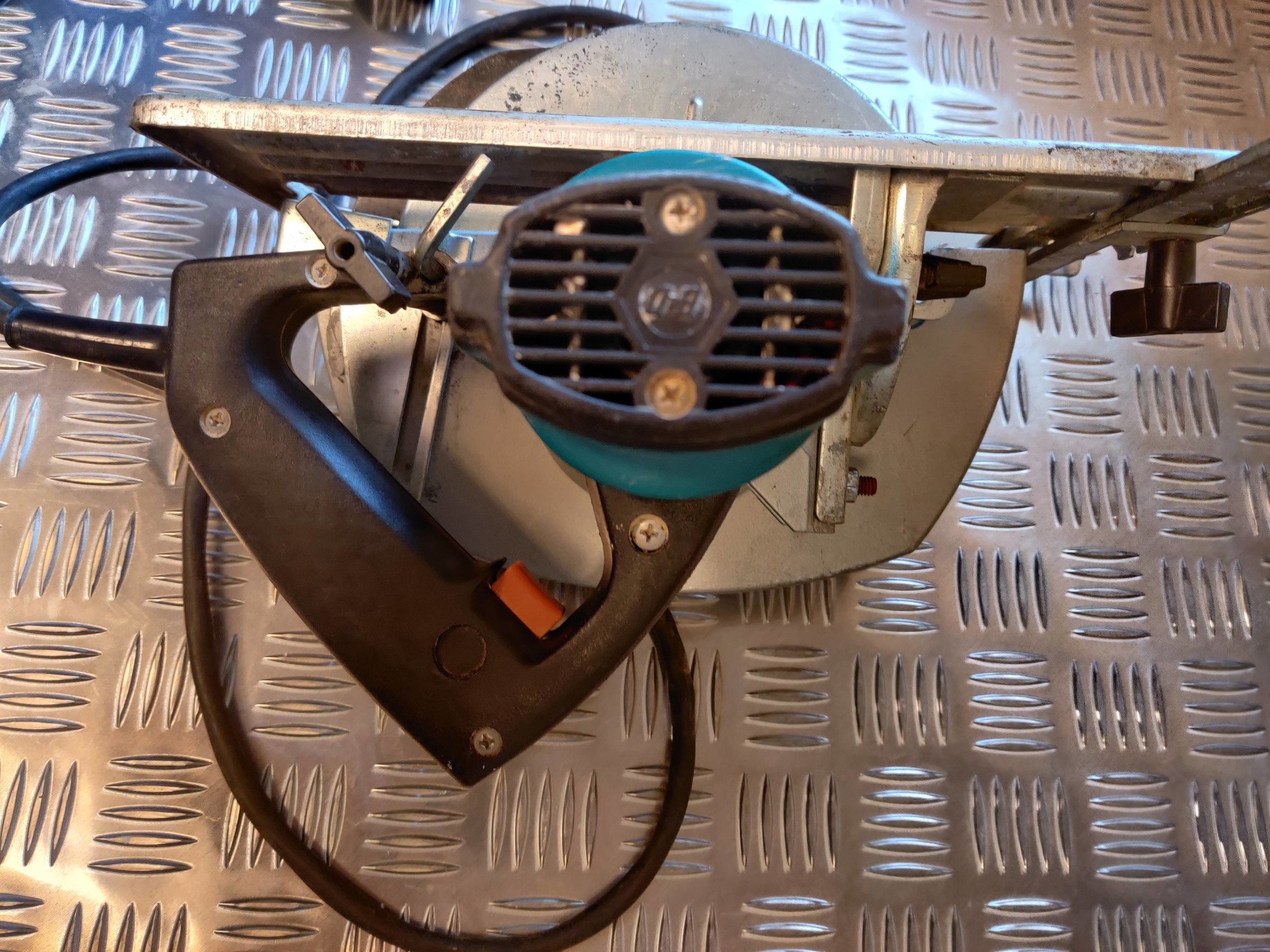

Jag har fått en gammal cirkelsåg från black and decker.
Tyckte det skulle vara kul att använda den då det varit min Morfars.
Dock blir jag inte klok på hur jag spänner klingan. Tog av den för att rengöra och byta till ny. Men nu lyckas jag inte spänna då den inte har något knapp jag spärrar rotationen.
Någon som har tips på hur man kan göra?
Bifogar några bilder.

Koppla ur nätkabeln, håll fast klingan och vrid med insexnyckel (y):)

Tack för snabbt svar höll klingan med en skruvmejsel i ett hål, funkade utmärkt då!

Fast använd hellre en korrekt insexnyckel så förstör du inte morfars klenod, vilket på sikt är en risk med "fulverktyg".
