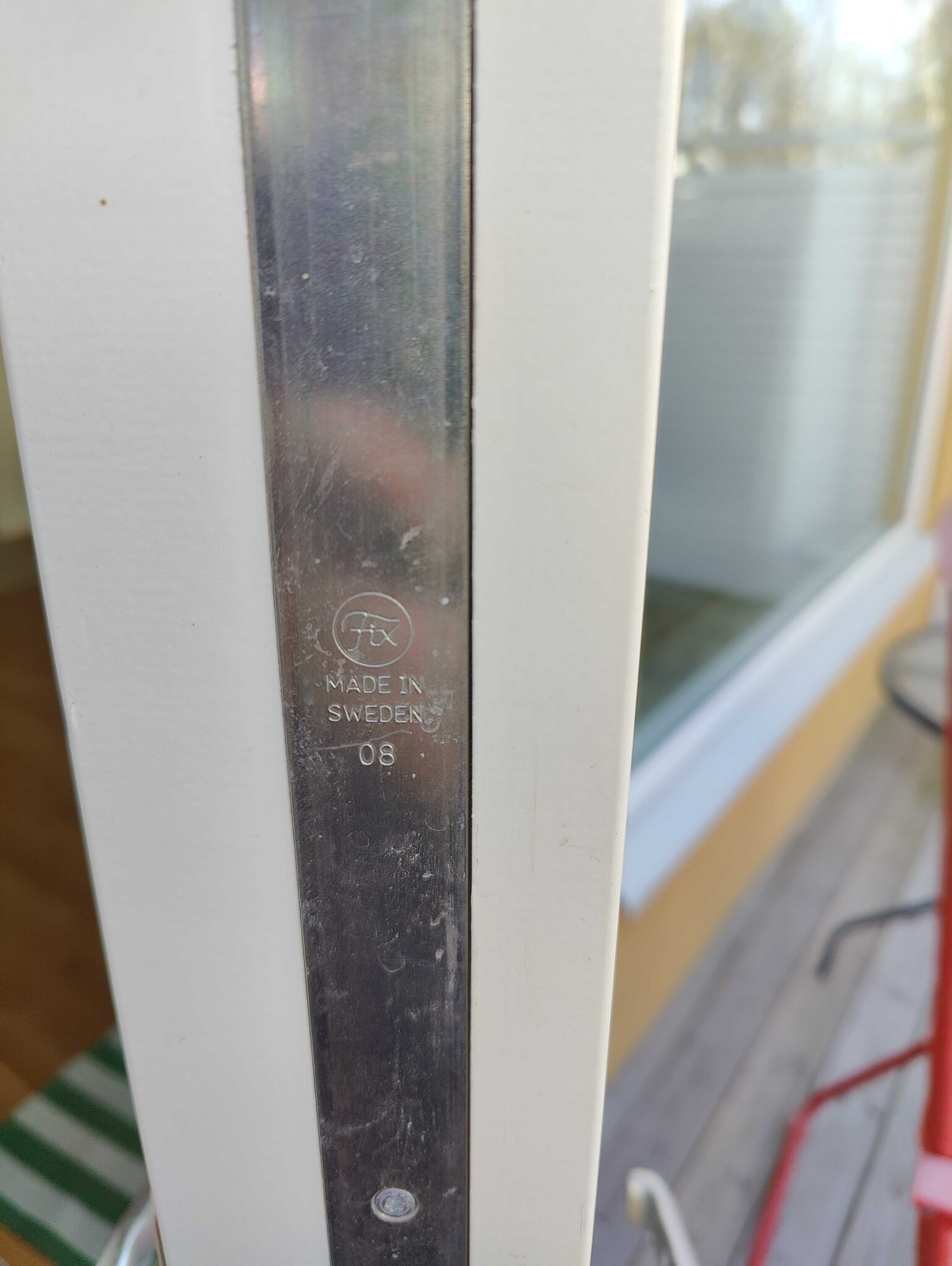

Nu idag när jag skulle låsa altandörren så gick det ett tu tre inte att vrida om nyckel.
Efter lite sörjande och så skruvade jag upp delarna för att kolla om något såg konstigt ut med själva låscylindern.
Själva låscylindern fungerar felfritt när jag testar att låsa och låsa upp, när den väl är uttagen.
Det jag då upptäckte var(ursäkta mig för beskrivningarna nedan, vet inte vad delarna heter) att själva låsmekanismen i spanjoletten krånglar.
Jag körde in en skruvmejsel i "munnen" på bilden ovanför, men det gick inte att vrida om så det låstes.
Efter lite funderade så testade jag att med en skruvmejsel att putta ner det bläcket, som ligger till höger om "munnen".
Då gick det att låsa. Det fungerade även att låsa upp, om samtidigt som jag låste upp så åkte det blecket upp igen.
Sen var problemet tillbaka, det gick inte att låsa igen. Puttar jag ner det igen, så gårndet att låsa.
Så min slutsats är att något krånglar med det blecket, men dock kan jag inte lista ut vad.
Någon som har nån idé? Jag har testat att spruta in 5-56, men utan framgång...

Är det kilar och/eller hakar?
Är det gågot glapp i kilar/hakar?
Om du skruvar bort hela spanjoletten så kan det kanske gå att se var felet sitter.

Plockade isär allt igår, men hittade fortfarande inte felet. Rengjorde, smörjde men fortfarande samma.
Börjar misstänka att nån del inne i huset är utslitet helt enkelt...
Om jag har förstått saken rätt, så ska byggarna i bilden flytta sig upp o ner när man låser/låser upp.
Men den verkar som att det fastnar efter att man har låst upp.
Spanjoljetten är av märket Fix Made In sweden 08.
Verkar inte hitta några nya likadana när jag googlar? Eller kan man ersätta med någon annan?

https://www.assaabloy.com/se/sv/doc...er/C-Spanjoletter-fonster-dorrar-ASSA-OEM.pdf
Spanjoletter måttbeställs via orderformulär antingen måttar du själv eller så tar du med spanjoletten till en återförsäljare som måttar och beställer.R getost skrev:Plockade isär allt igår, men hittade fortfarande inte felet. Rengjorde, smörjde men fortfarande samma.

https://www.assaabloy.com/se/sv/doc...order/Orderblankett Spanjolett ASSA ABLOY.pdf
Du kan beställa av en låssmed, järnaffär, byggvaruhus, glasmästare mm som är återförsäljare.
Om du är händig och har verktyg så går det att göra själv.R getost skrev:
För att beställa låshus så måste du mäta dorndjupet, jag tror inte låshusen står med i katalogen men en låssmed kan beställa dom om de inte har på lager.
Även en låssmed kan byta låshuset vilket jag gör med jämna mellanrum då det är lång leveranstid på måttbeställda spanjoletter, tyvärr byter inte alla låssmeder låshus i spanjoletter eller säljer lösa låshus.
Att byta låshus är relativt enkelt, först kapar man låshusets fästen på baksidan av spanjoletten så låshuset lossnar sedan slår man ur den gamla nitningen om den sitter kvar.
Därefter monteras det nya låshuset och kontrollerar att stagen sitter rätt sen spänner man fast låshuset i ett skruvstäd och kränger ner kanterna på låshusets infästning på framsidan av stolpen så låshuset nitas fast i stolpen.
Hej, köpte du den här modellen? Var köpte du den? Jag har samma lås (Fix Made in Sweden 08), ser ut som ASSA ABLOY S3101, men hittar inte var man kan köpa det. Tack på förhand.R RiverBear skrev:
Du kan beställa hos en återförsäljare.kaka_kaka skrev:
Din dörrtillverkare, låssmed, järnaffär, byggvaruhus osv.
Antingen måttar du och fyller i en orderblankett och tar med dig till en återförsäljare eller så tar du med spanjoletten så kan de måtta och beställa.
https://www.assaabloy.com/se/sv/documents/support-service/oem/order/Orderblankett spanjolett.pdf
