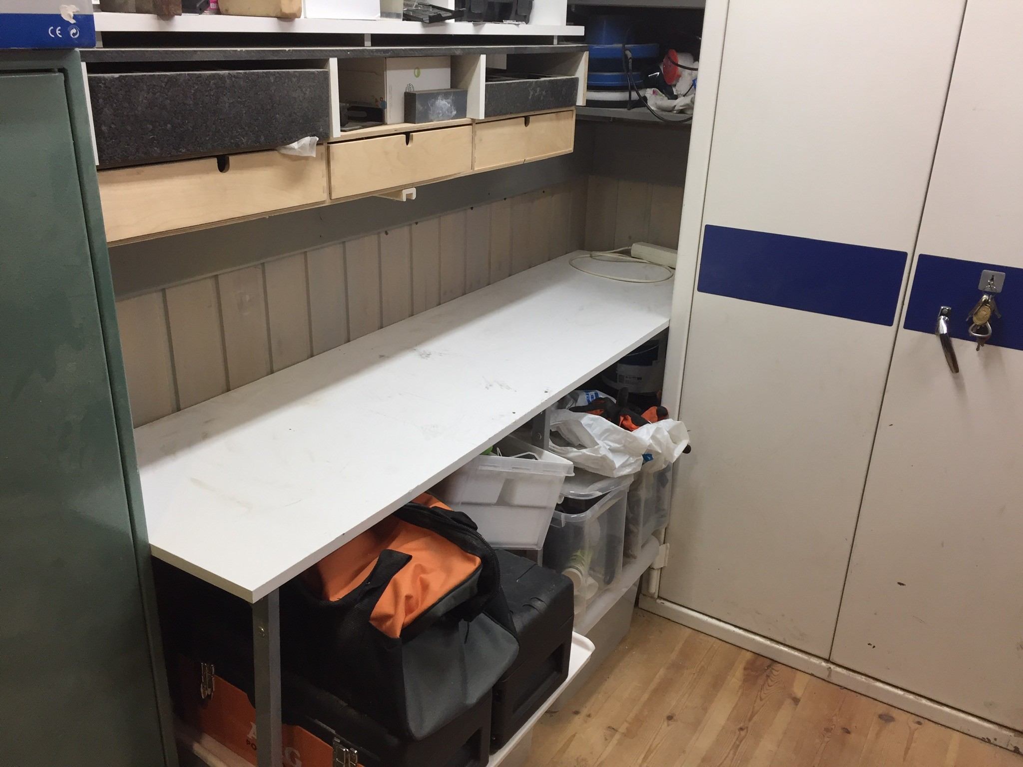

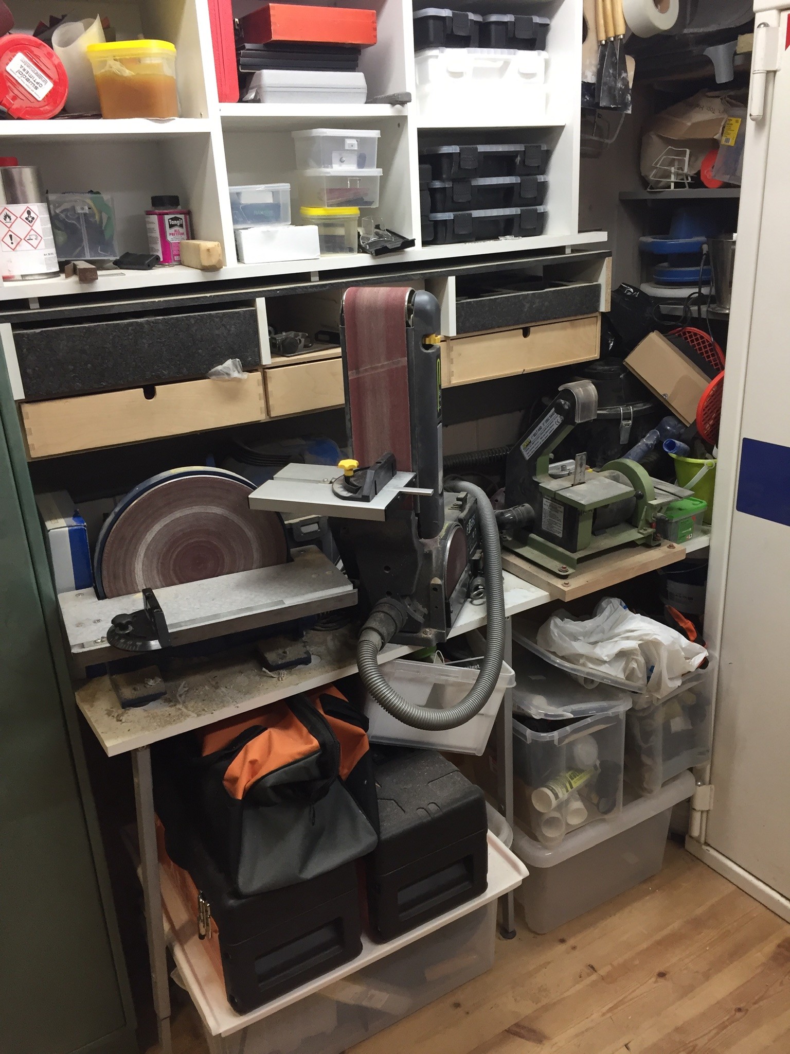

Behöver göra något radikalt med min sliphörna. På det vänstra bordet trängs tre olika slipmaskiner med separata små sugar. Ibland behöver man få fram en slip lite för att komma till ordentligt med slipningen.
Började med att rensa bort allt så bordsytan blev tom.
Får ta en funderare under natten på den smartaste lösningen och testa mig fram under morgondagen.

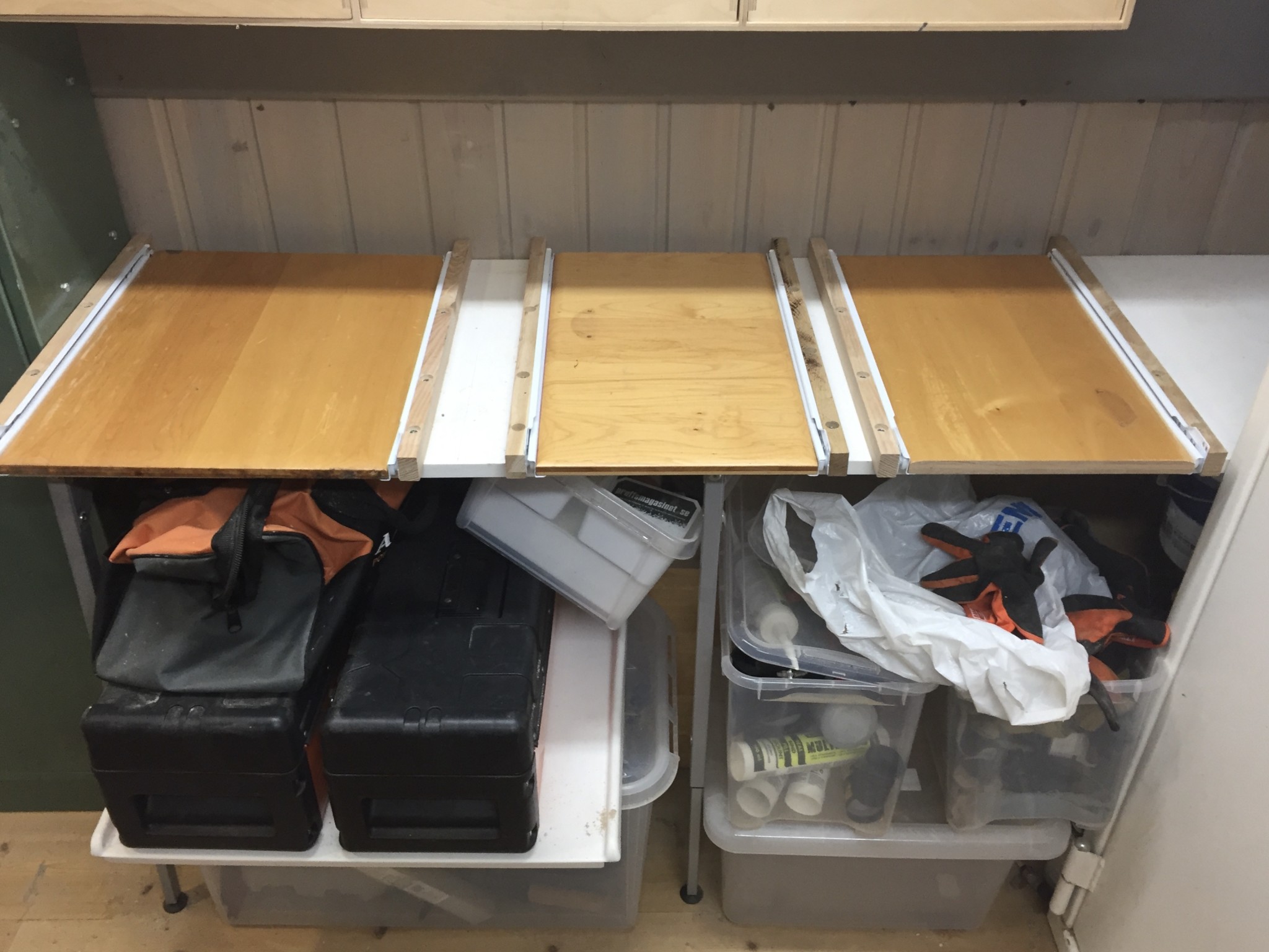

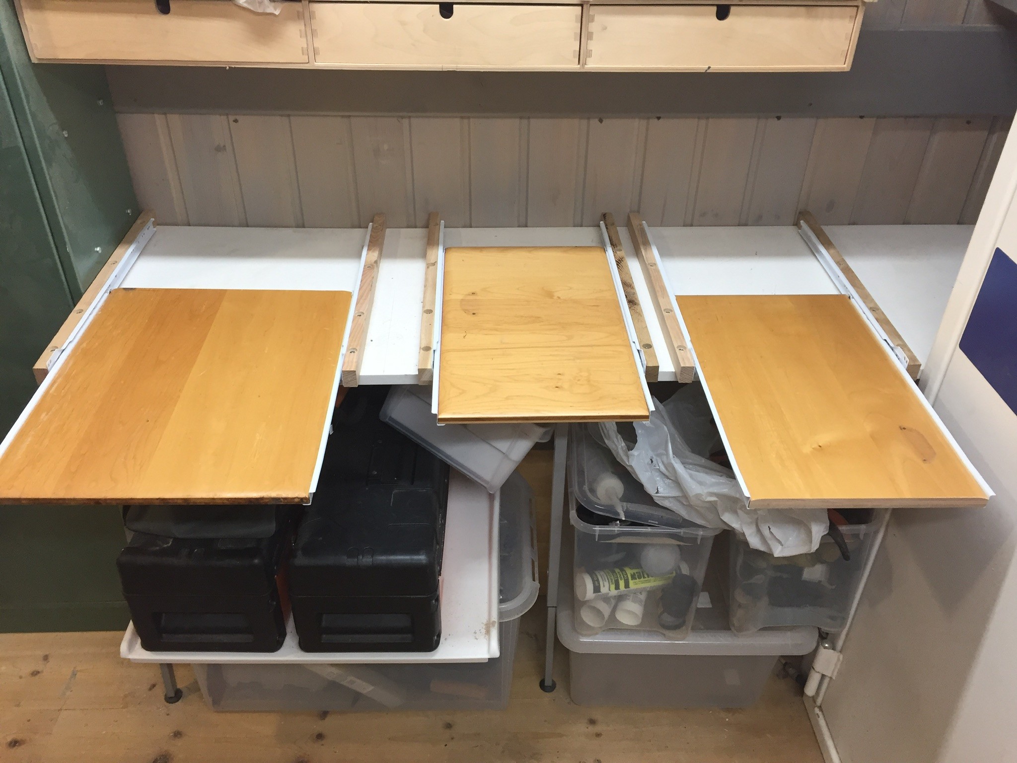

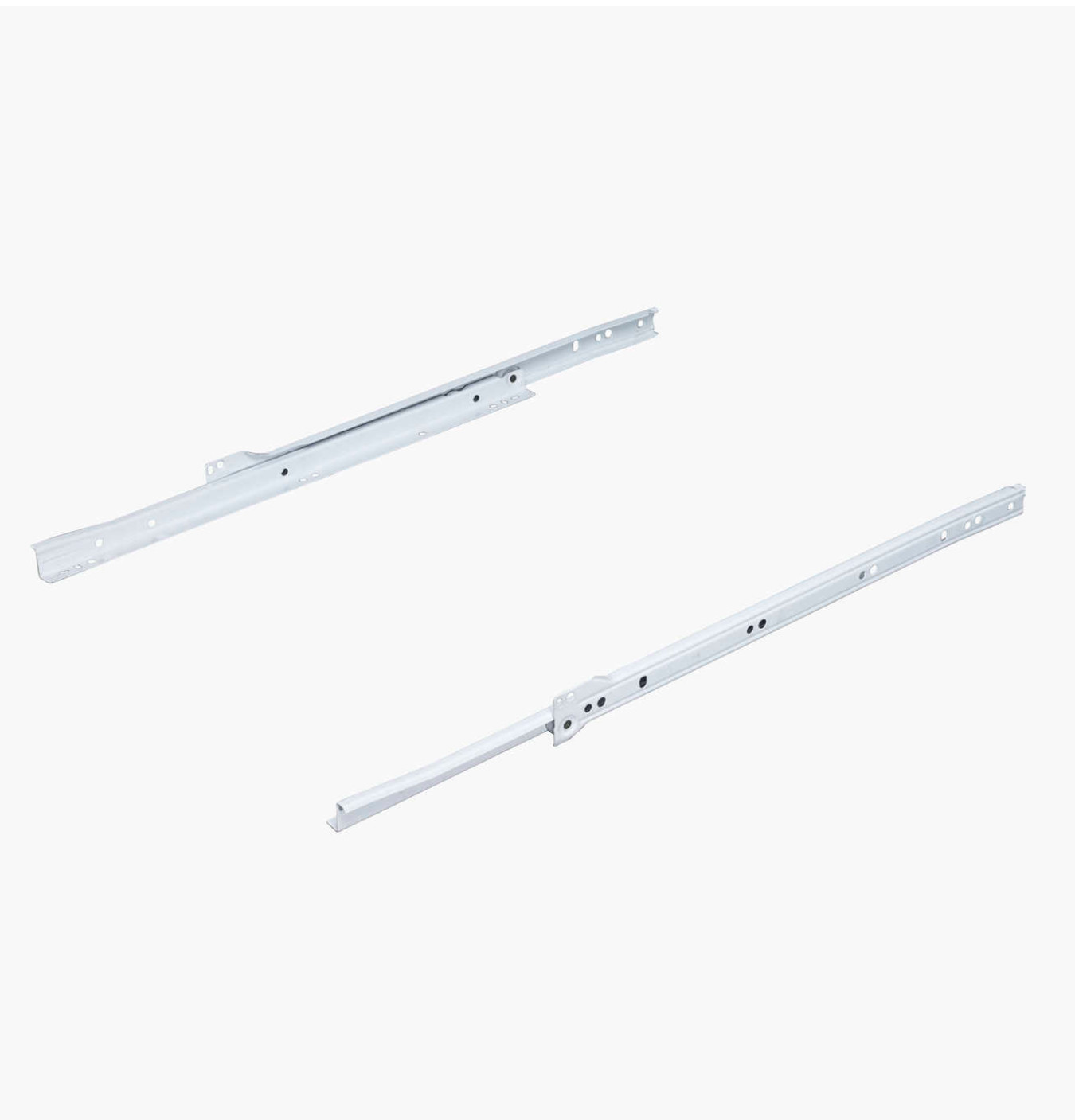

Ny dag och nya möjligheter. Har nu gjort tre stycken plattor som jag har monterat med enkla expansionsbeslag.
Tre återanvända köksluckor monterade som utdragbara plattor på expansionsbeslag ovanför förvaringslådor.

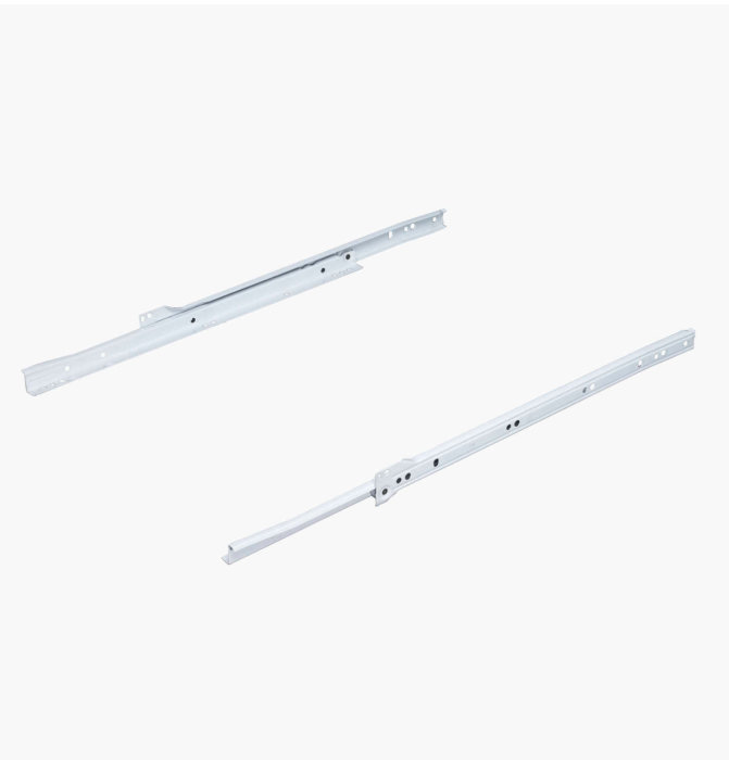

Hittade 500mm för paret på Biltema.
Två vita expansionsbeslag för montering av köksluckor, 500mm långa, på vit bakgrund.

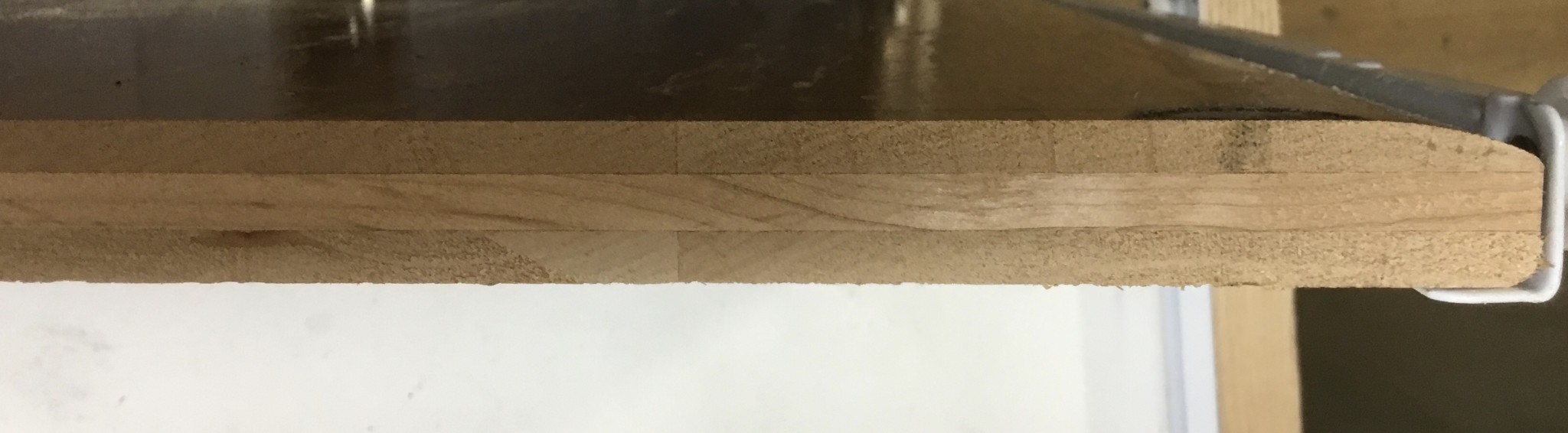

Plattorna är våra gamla köksluckor som blev över när jag byggde om köket till RF-look i våras. Riktigt stabila i lamellträ.
Gamla köksluckor i lamellträ monterade med expansionsbeslag för ombyggnad.

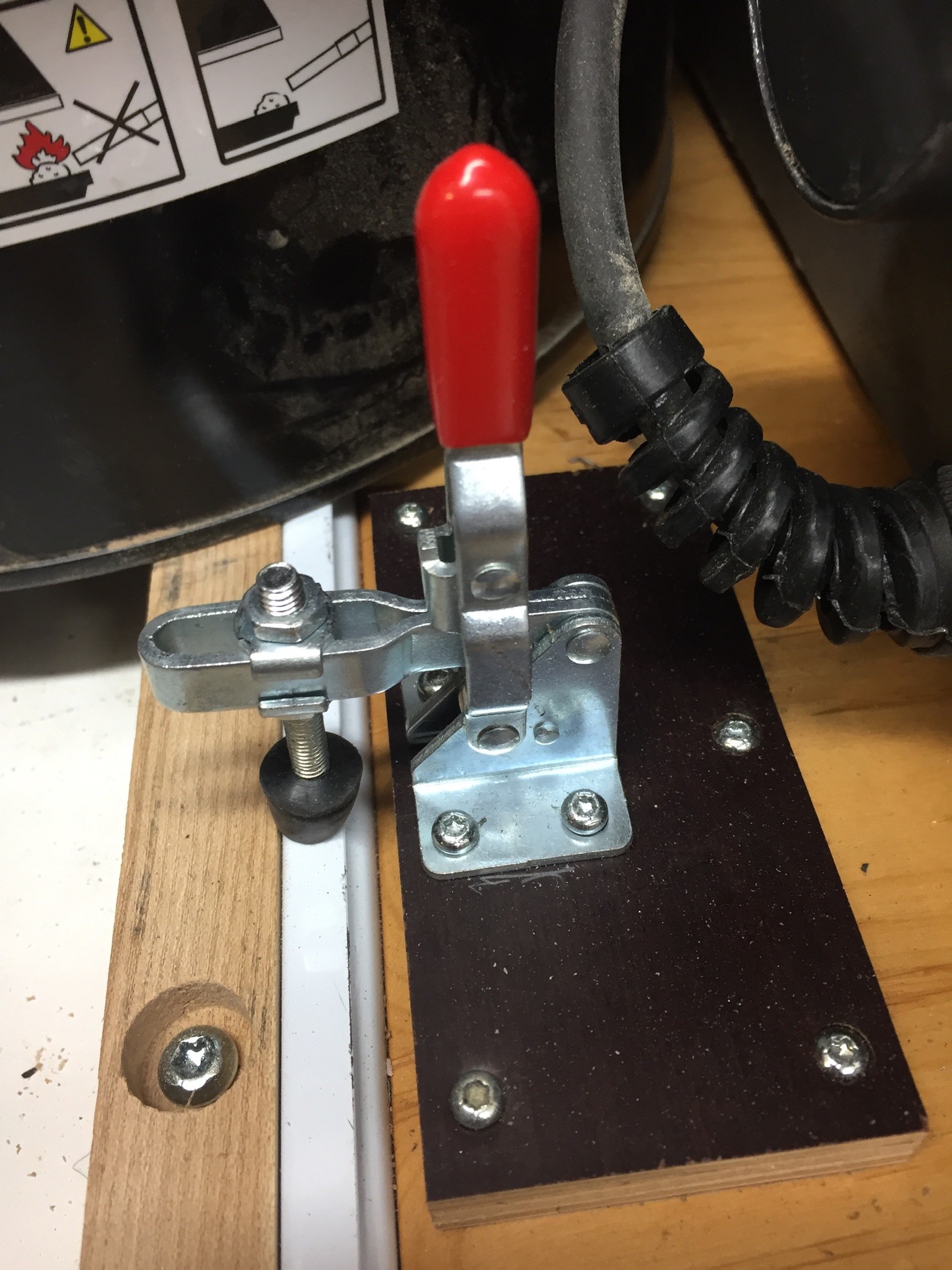

Nu blir det till att hitta en lösning så jag kan låsa utdraget av skivan när det behövs.
Tre återvunna köksluckor monterade som utdragbara plattor med expansionsbeslag på en arbetsbänk.

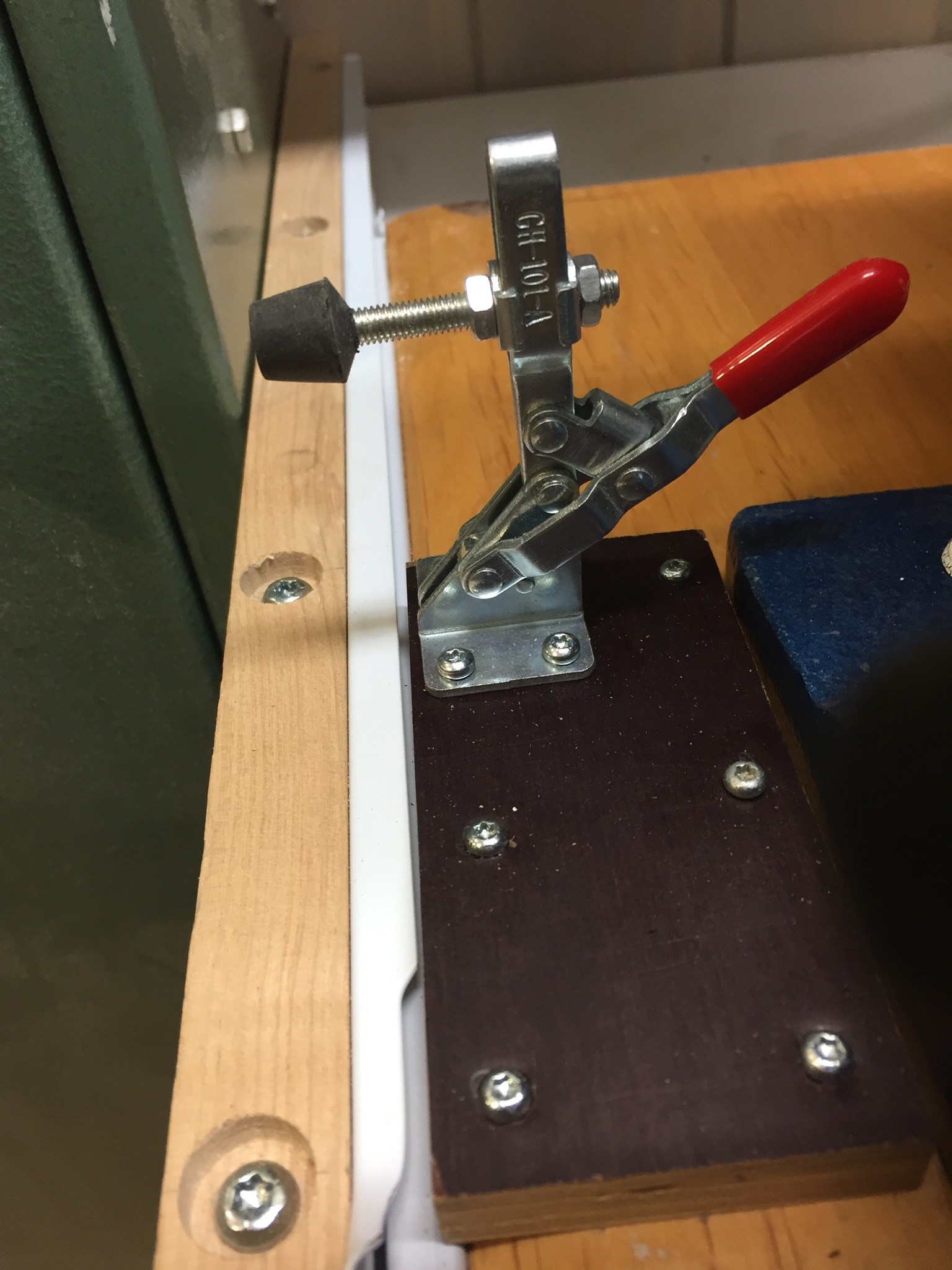

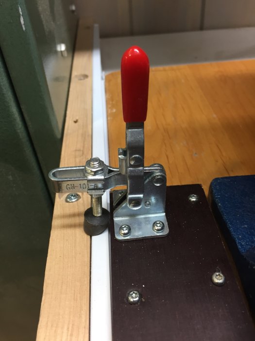

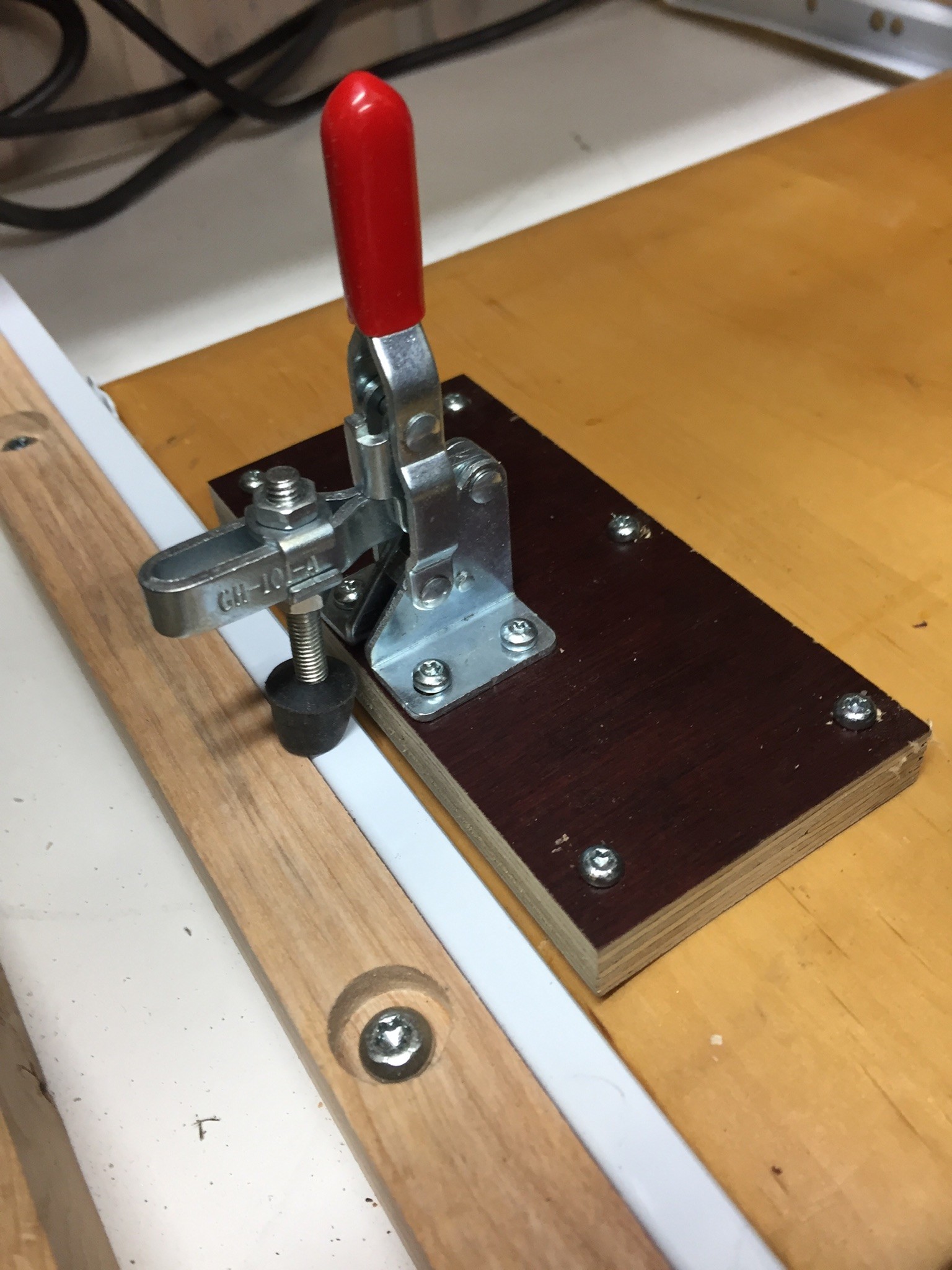

Låsningen av utdragsskivorna klart! Köpte ett antal olika spännare på
Ali-Express för något år sedan. Skönt att ha lite i gömmorna när man fixar och donar!
Utdragsskiva låst med spännare, skruvar och metallfästen på arbetsbänk.
Metallspännare monterad på träskiva för att låsa utdragsskivor på en arbetsbänk.
Monterad spännare med röd handtagsspak fastsatt på en arbetsbänk för att låsa utdragsskivor.
Ett spännareverktyg fastmonterat på en träskiva, använt för att låsa utdragsskivor på en arbetsbänk.

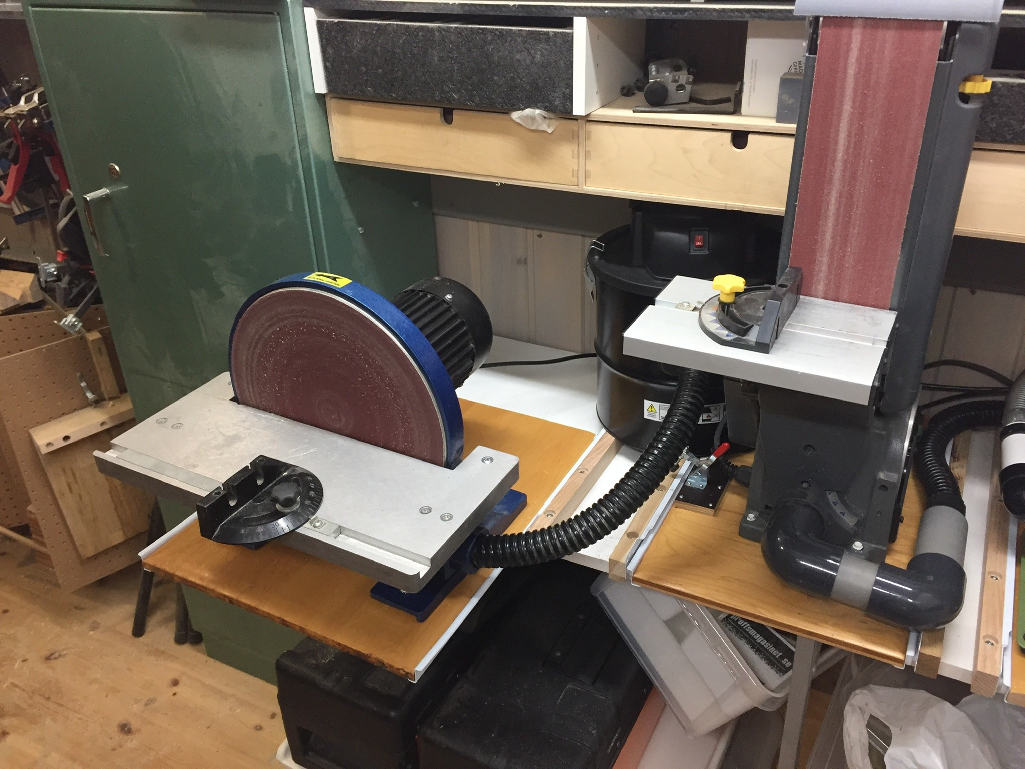

Nu skall sugarna på plats och slangarna dras. Funderar att koppla alla tre sugarna på en brytare så att alla går samtidigt.

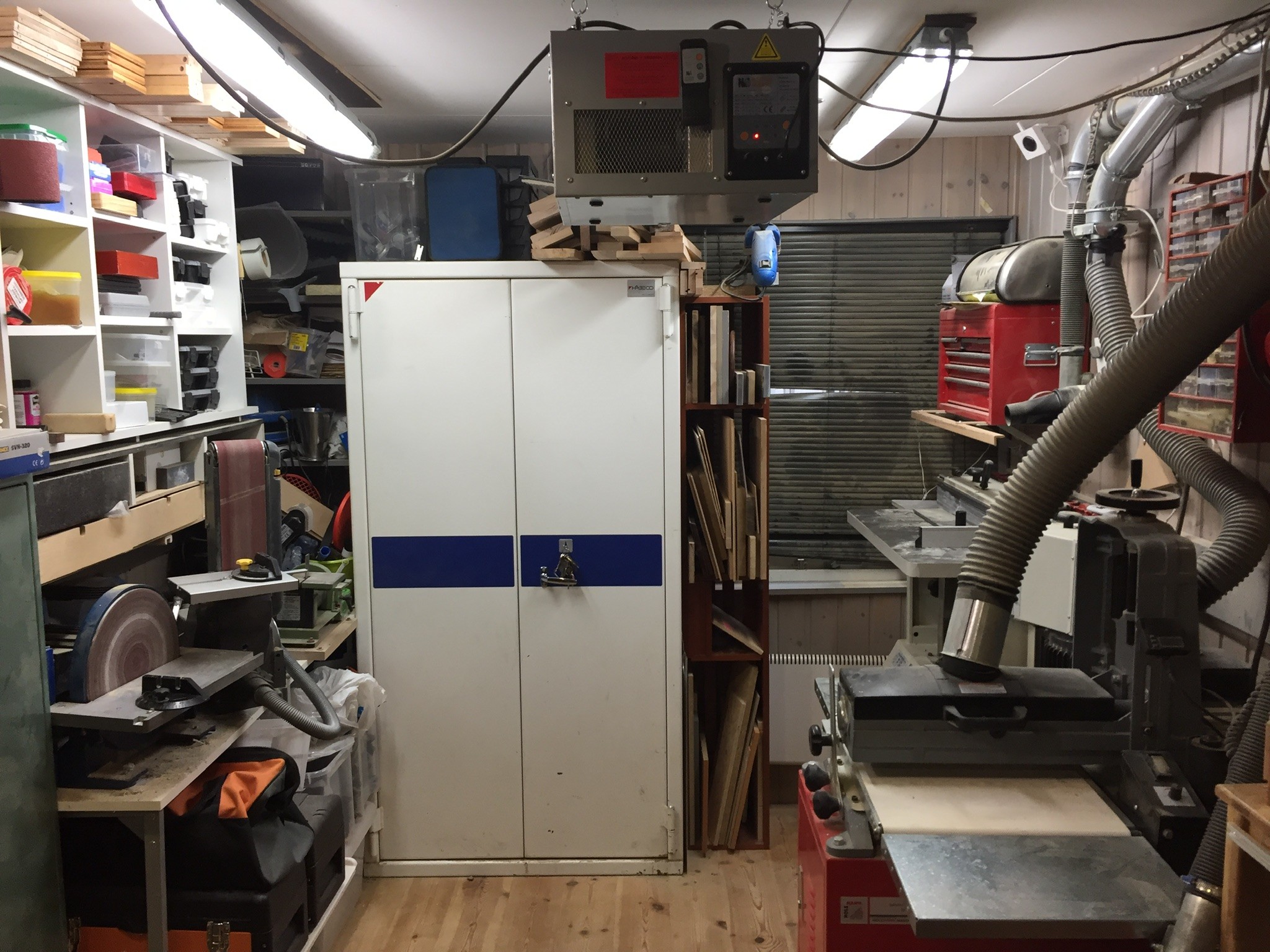

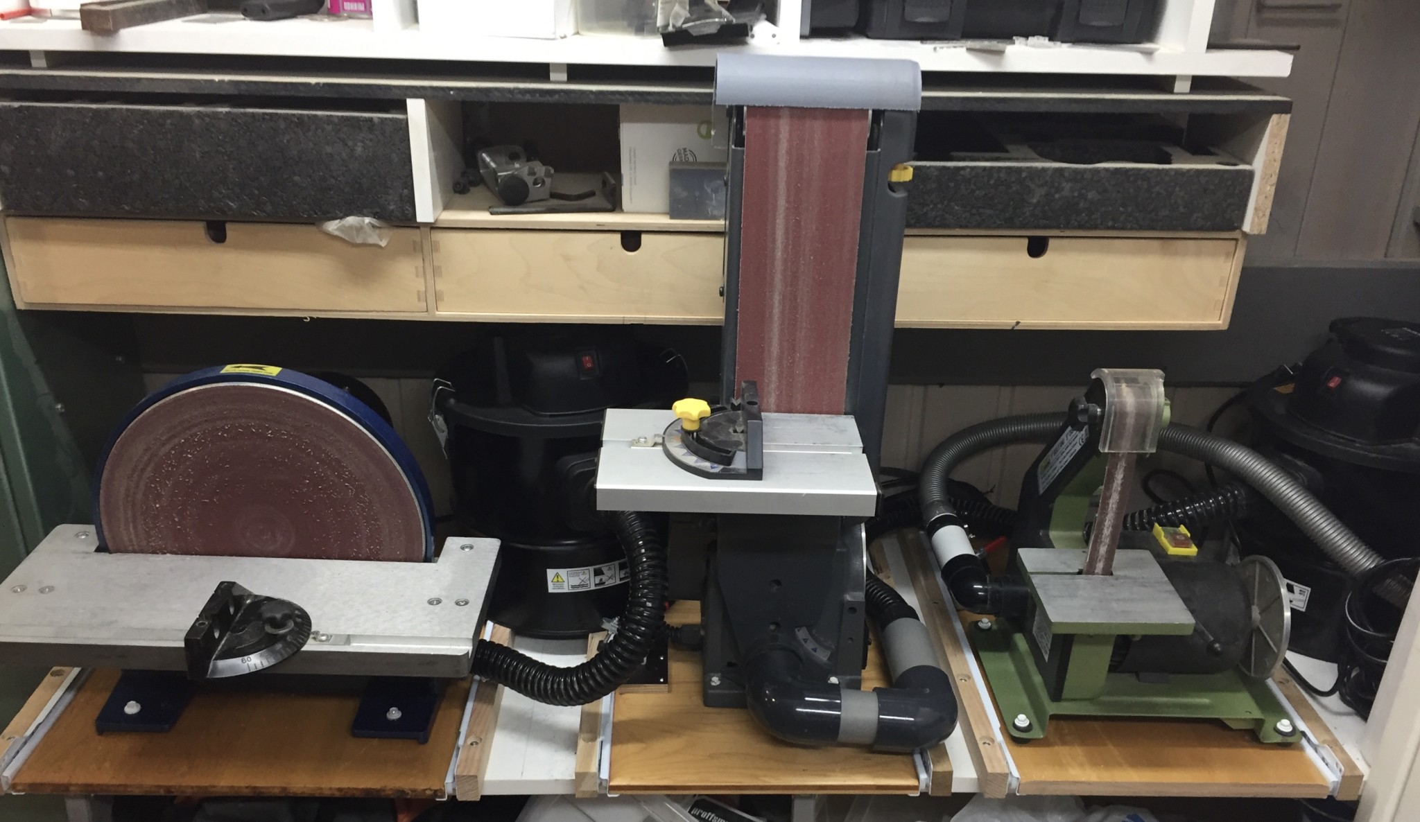

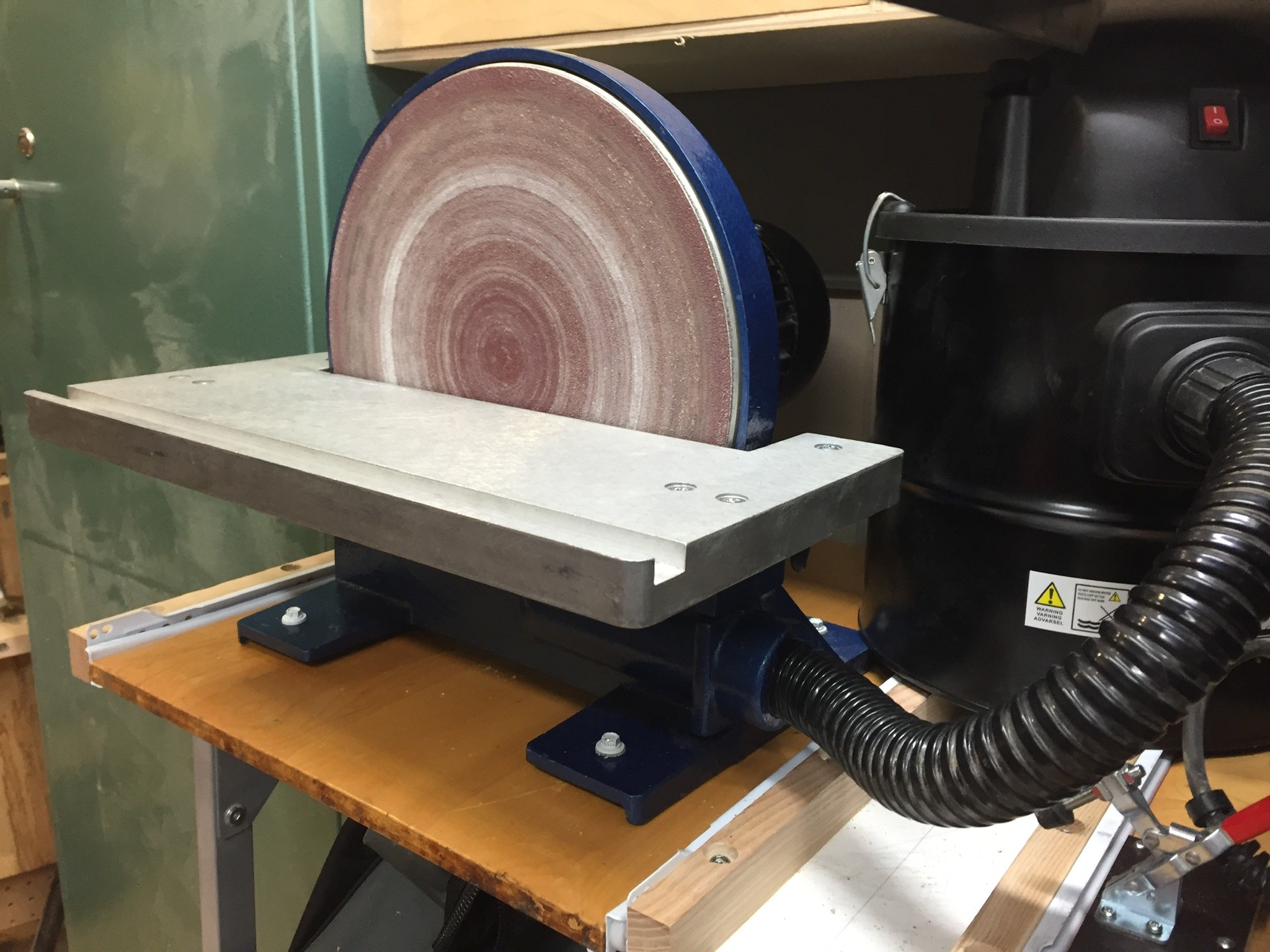

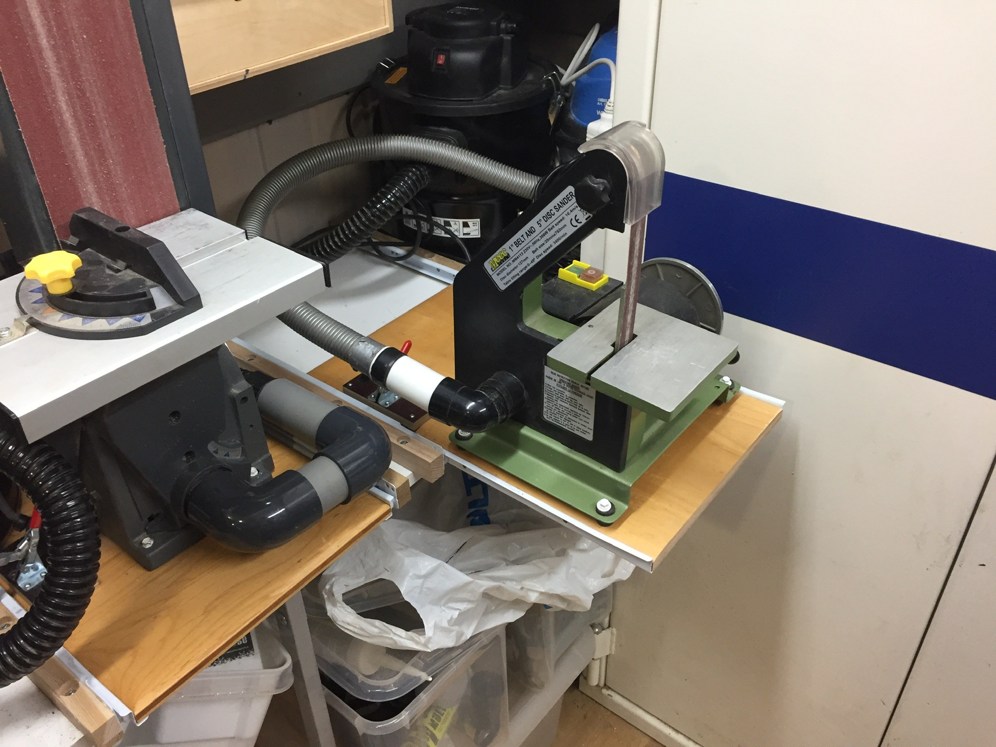

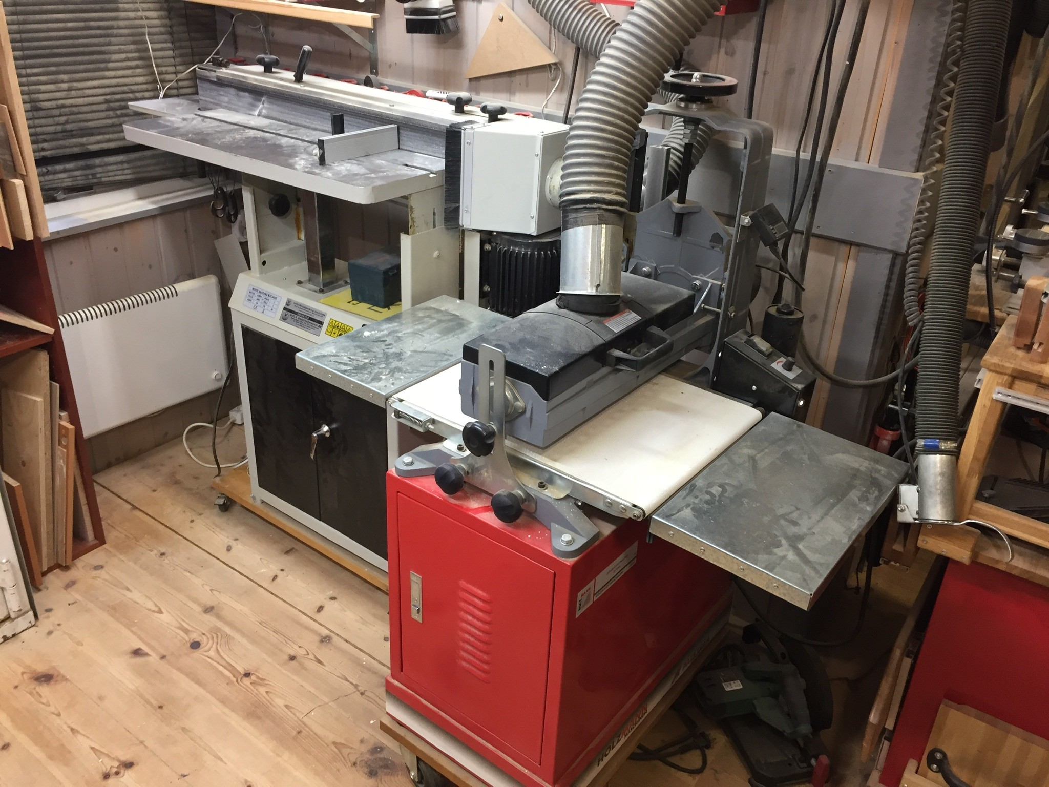

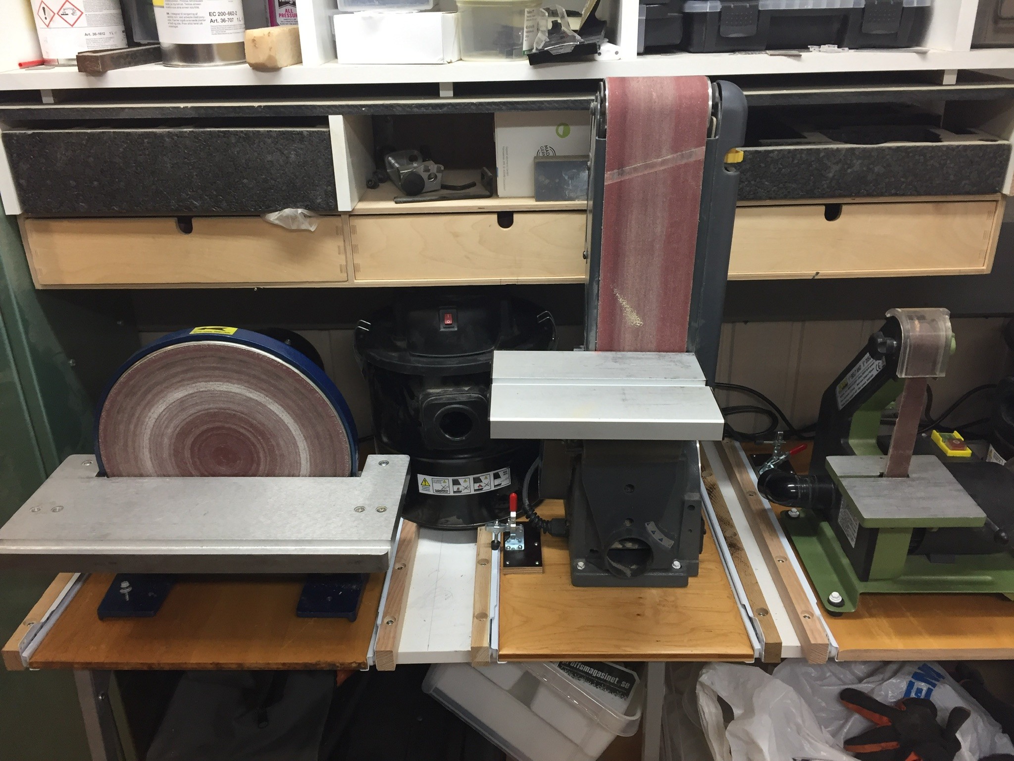

Nu är den vänstra sidan klar!
Samtliga maskiner är fastskruvade och tätade efter bästa förmåga. Alla har fått anslutning till sina sugenheter

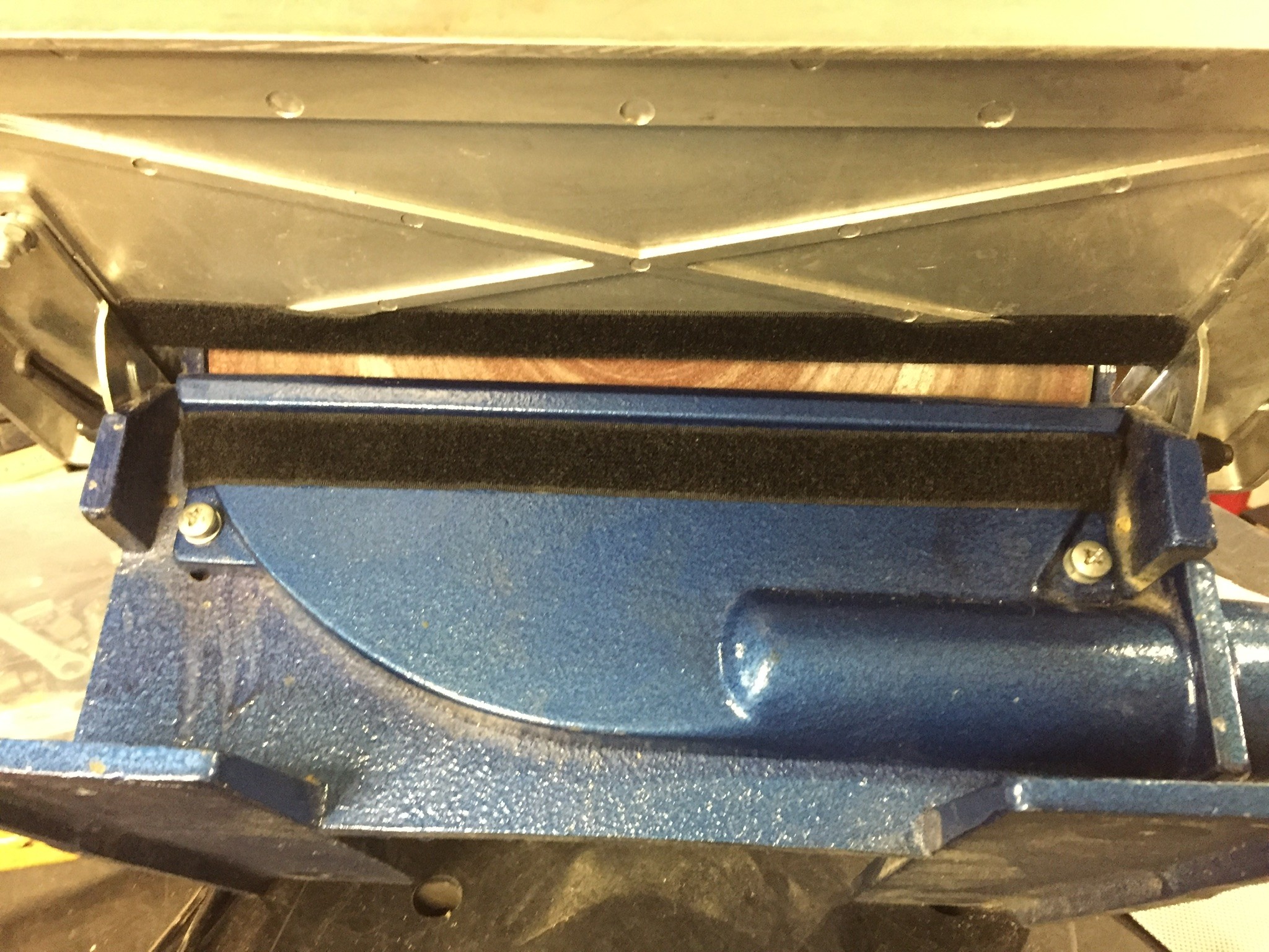

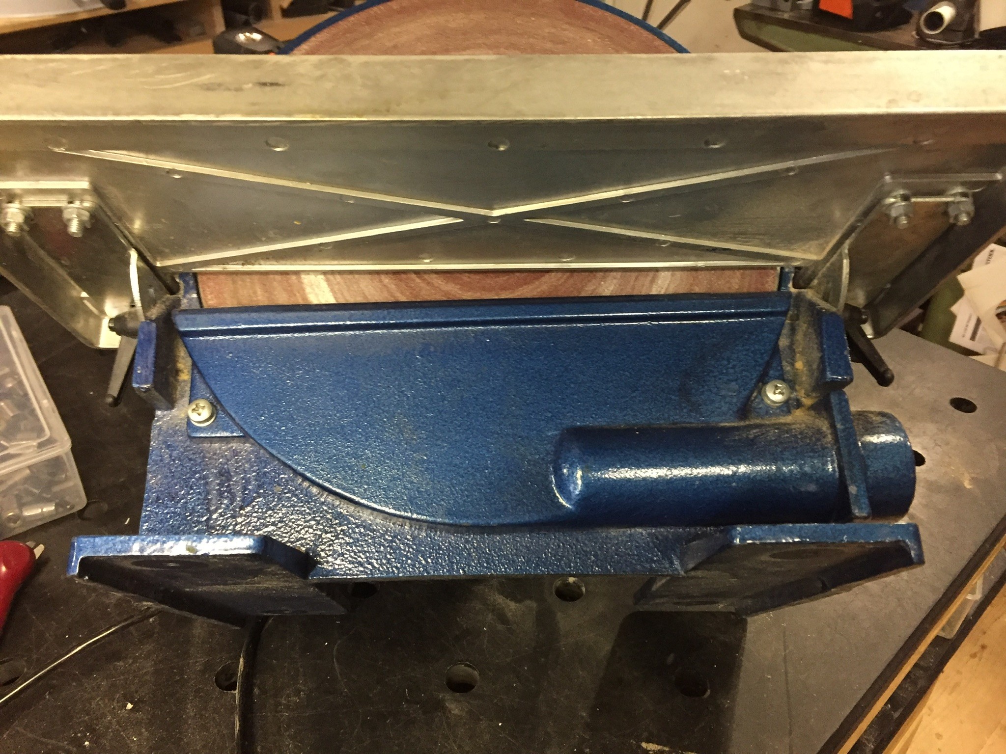

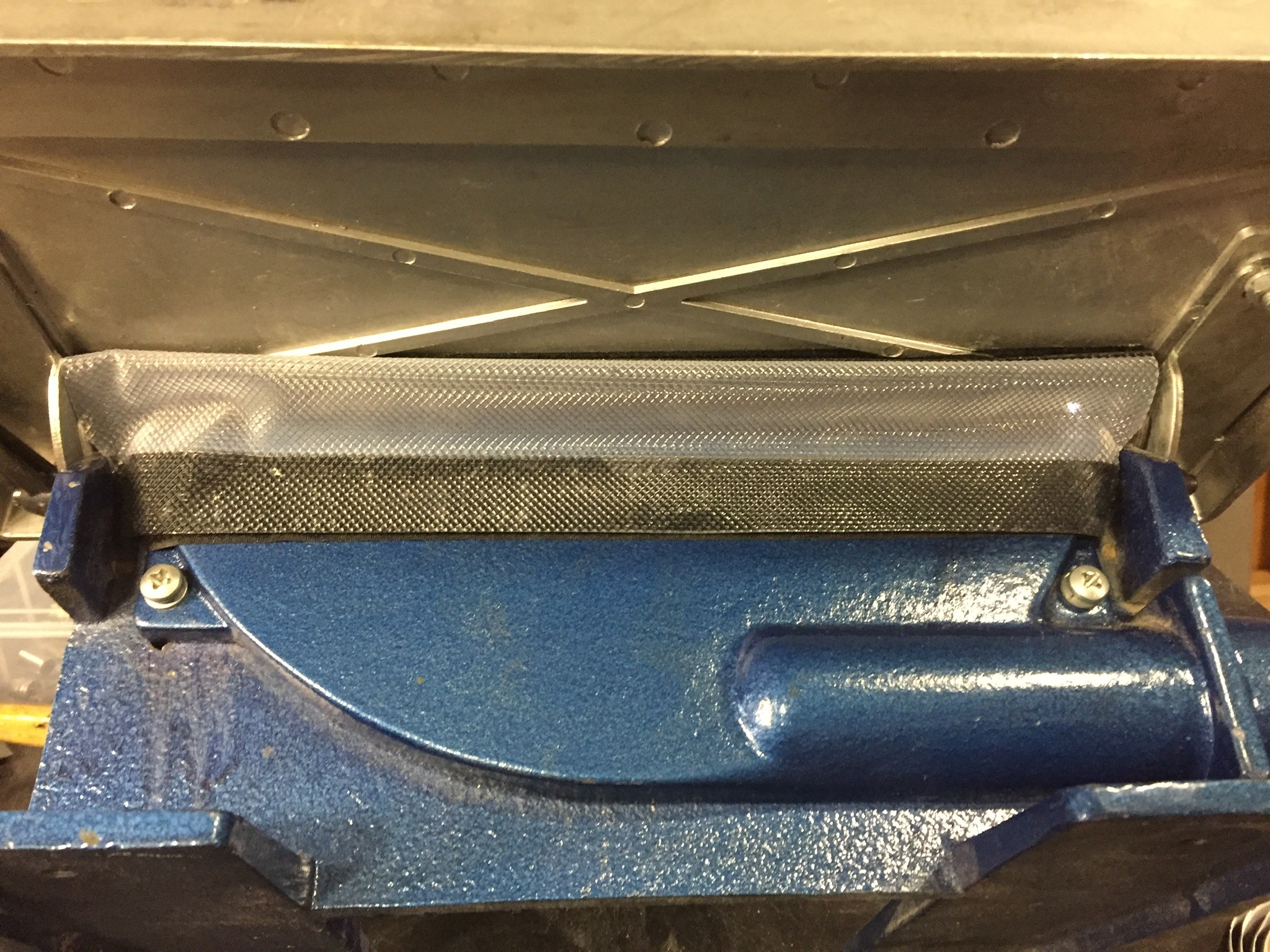

Skivputsen hade ett jättestort släpp precis under bordet.
Blåslipmaskin med tätad anslutning och modifieringar för bättre dammhantering monterad på arbetsbord.
Två linjer med kardborreband och en bit gummiduk gjorde susen!

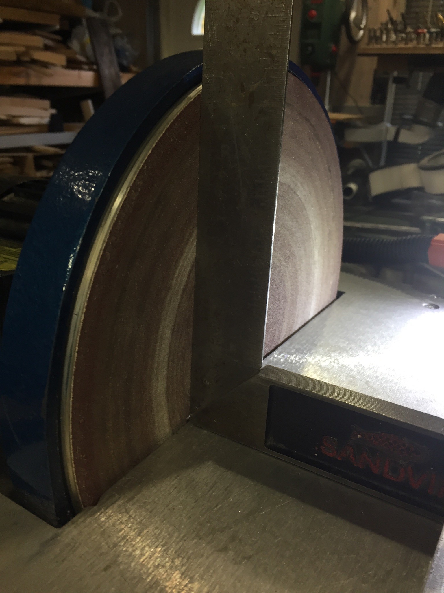

Samtliga band/bord justerades i 90 grader.

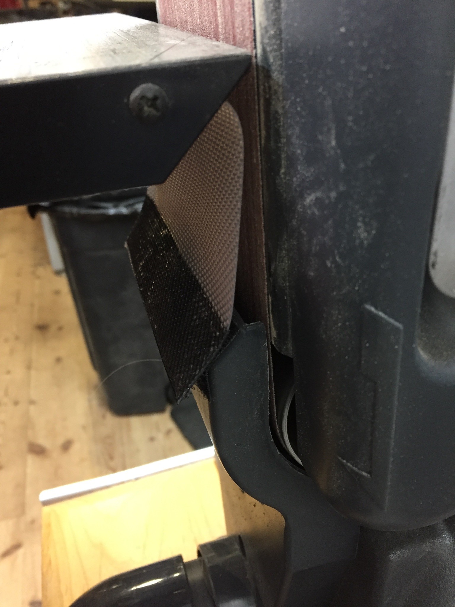

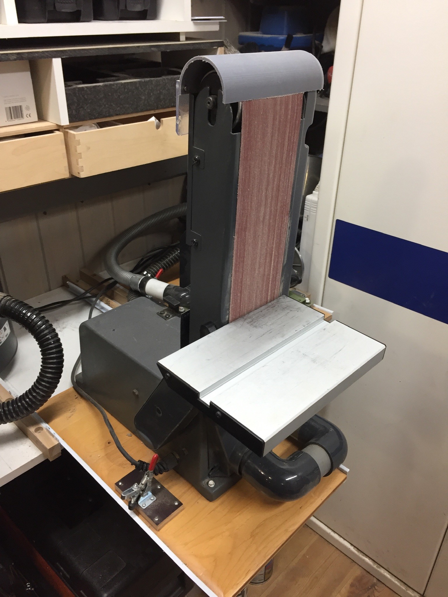

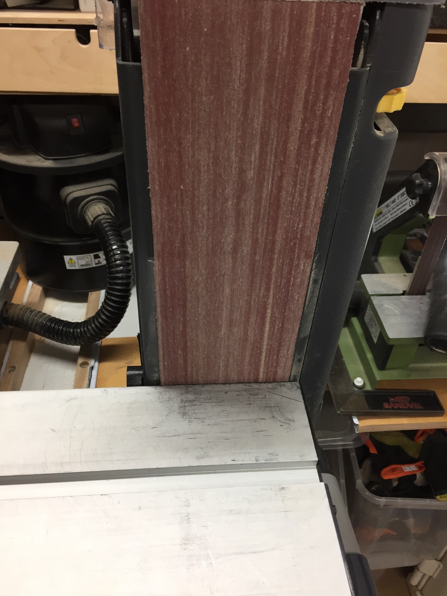

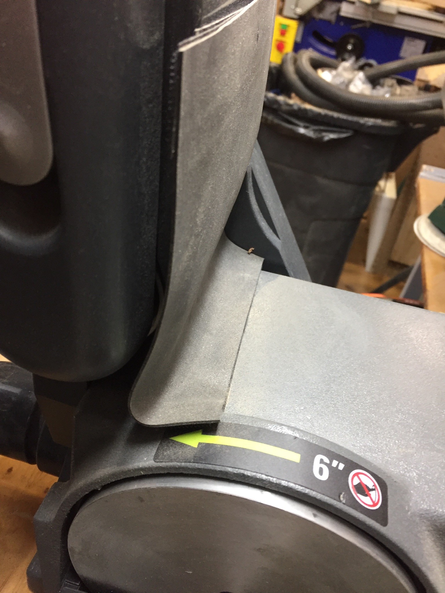

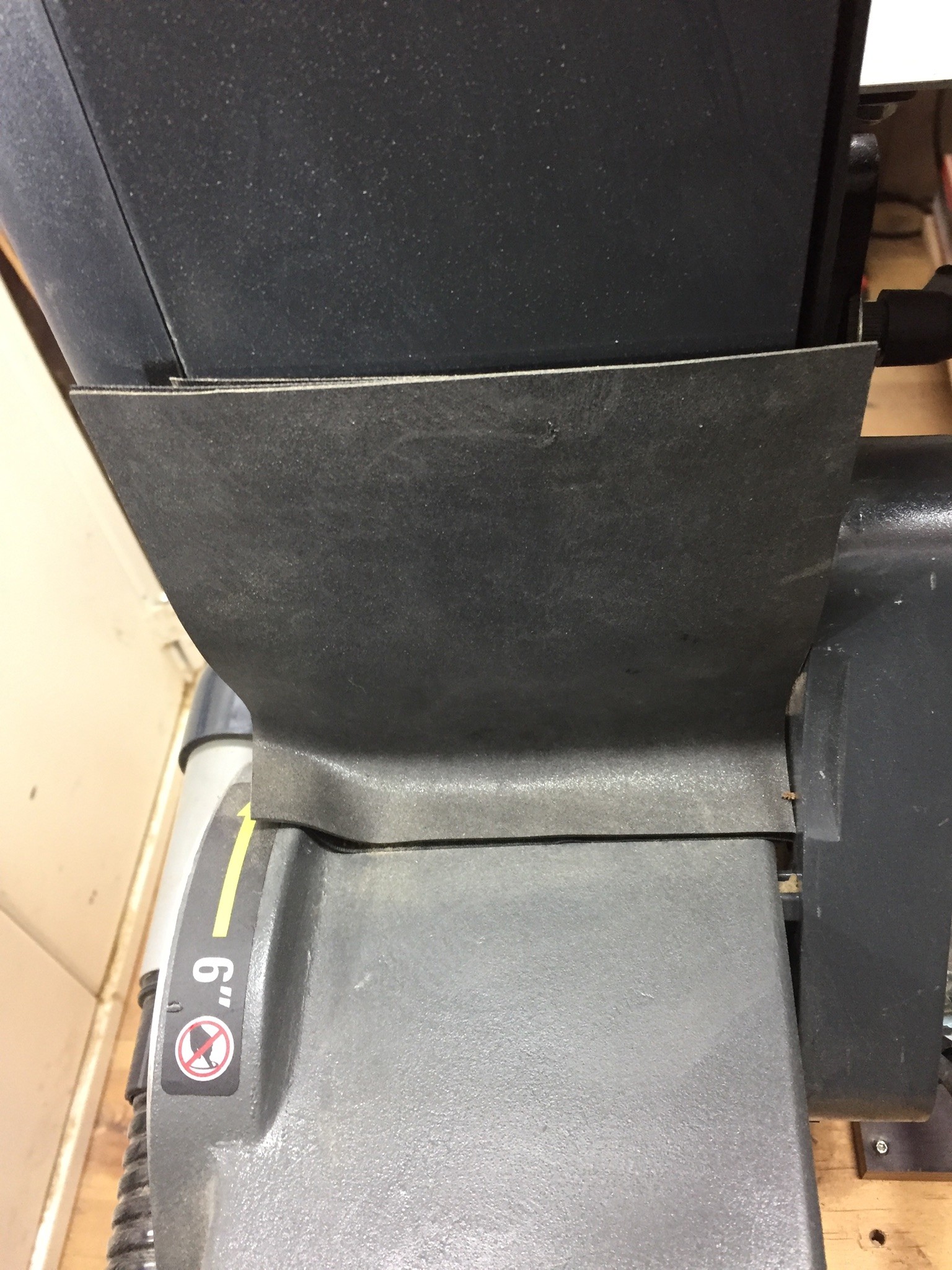

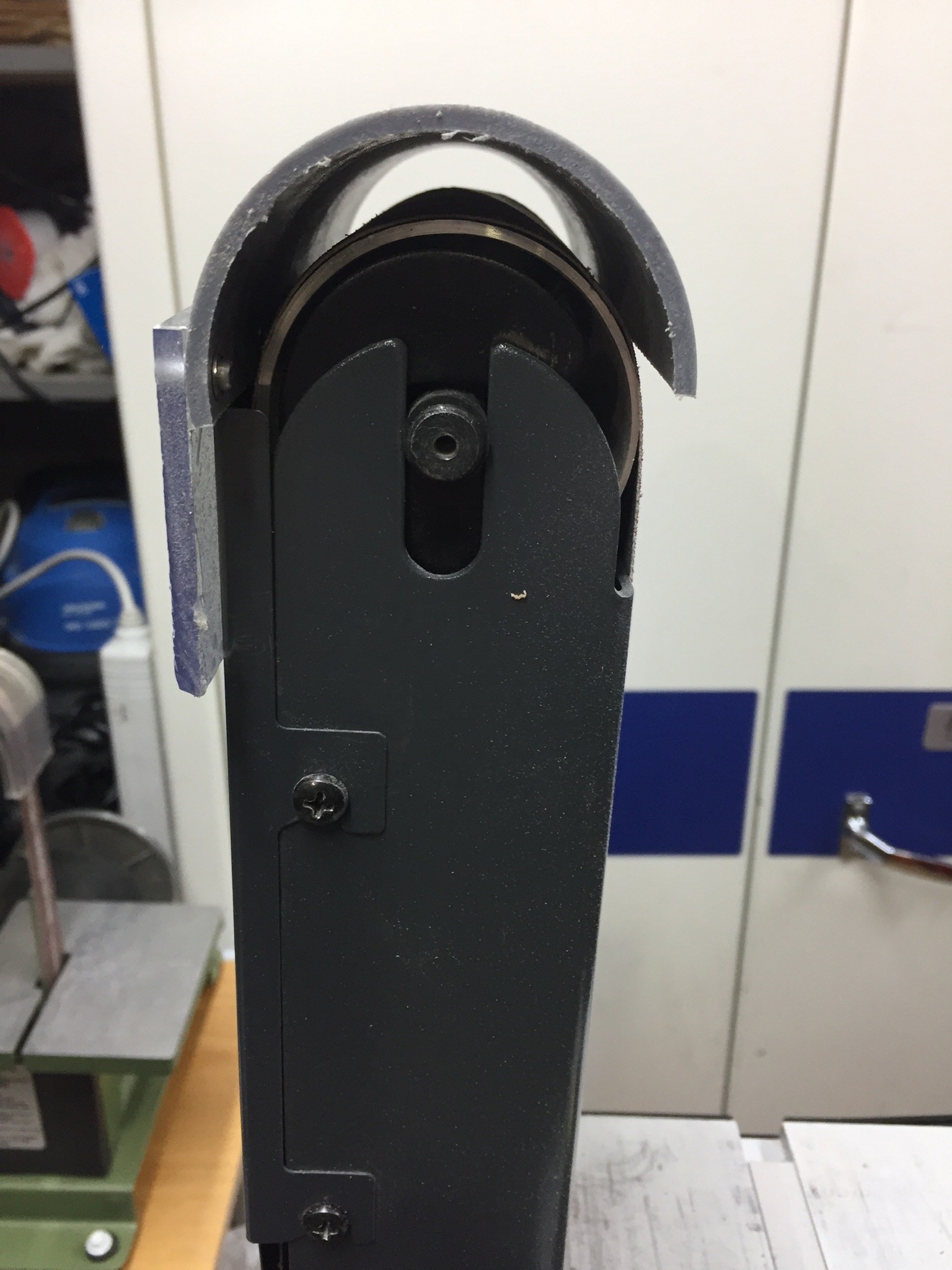

På den lodräta slipen från ClasOlle tog jag bort slipskivan på sidan. Den behövs inte. Till bandets topp delade jag en bit 70mm rör så att det täckte slipbandet.
Slipmaskin modifierad med gummiskydd och borttagen slipskiva för dammreducering.

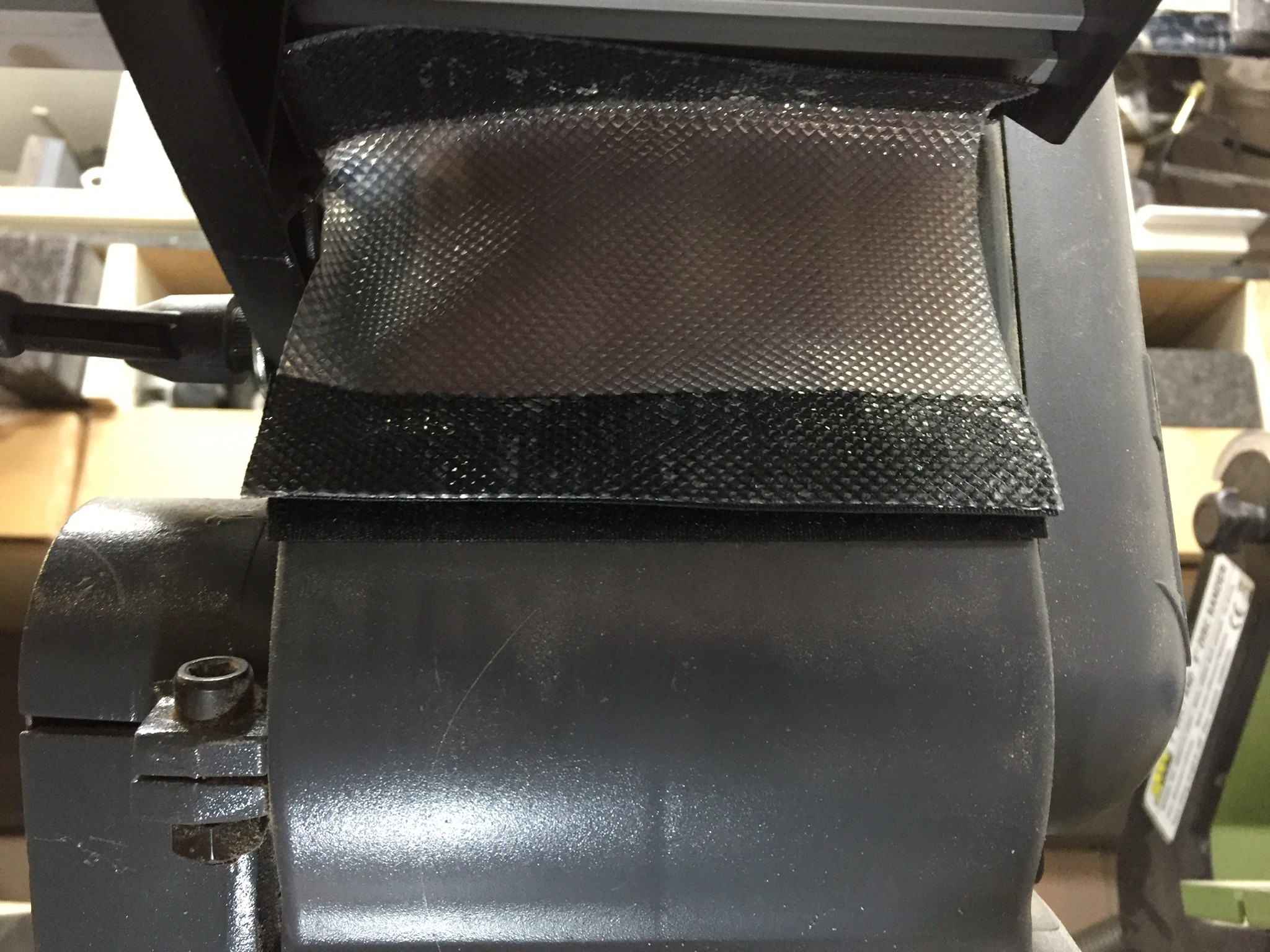

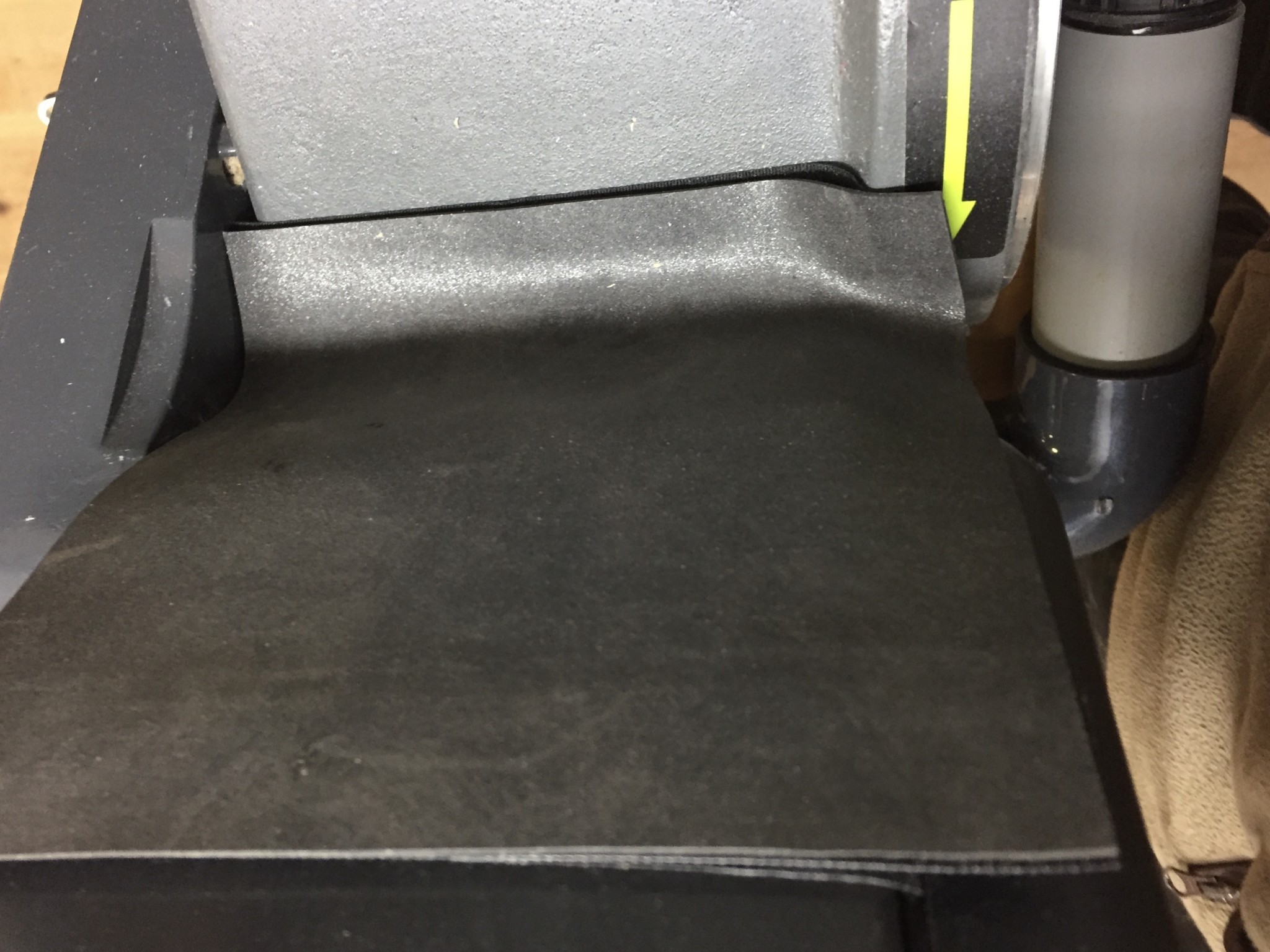

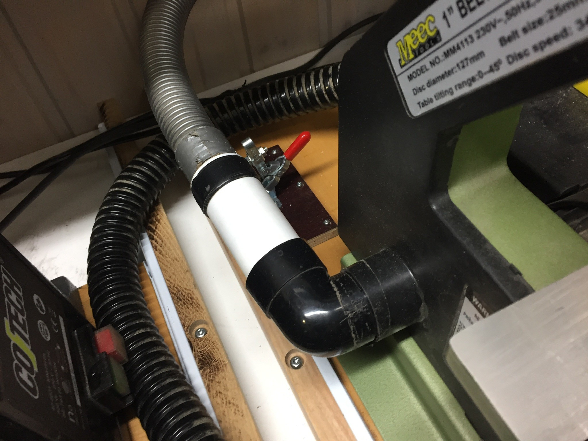

I vecket på baksidan var ett stort hål där bandet släppte rätt mycket damm. Hålet täpptes med kardborreband och en bit gummiduk. Samtidigt anpassades utsugsröret.

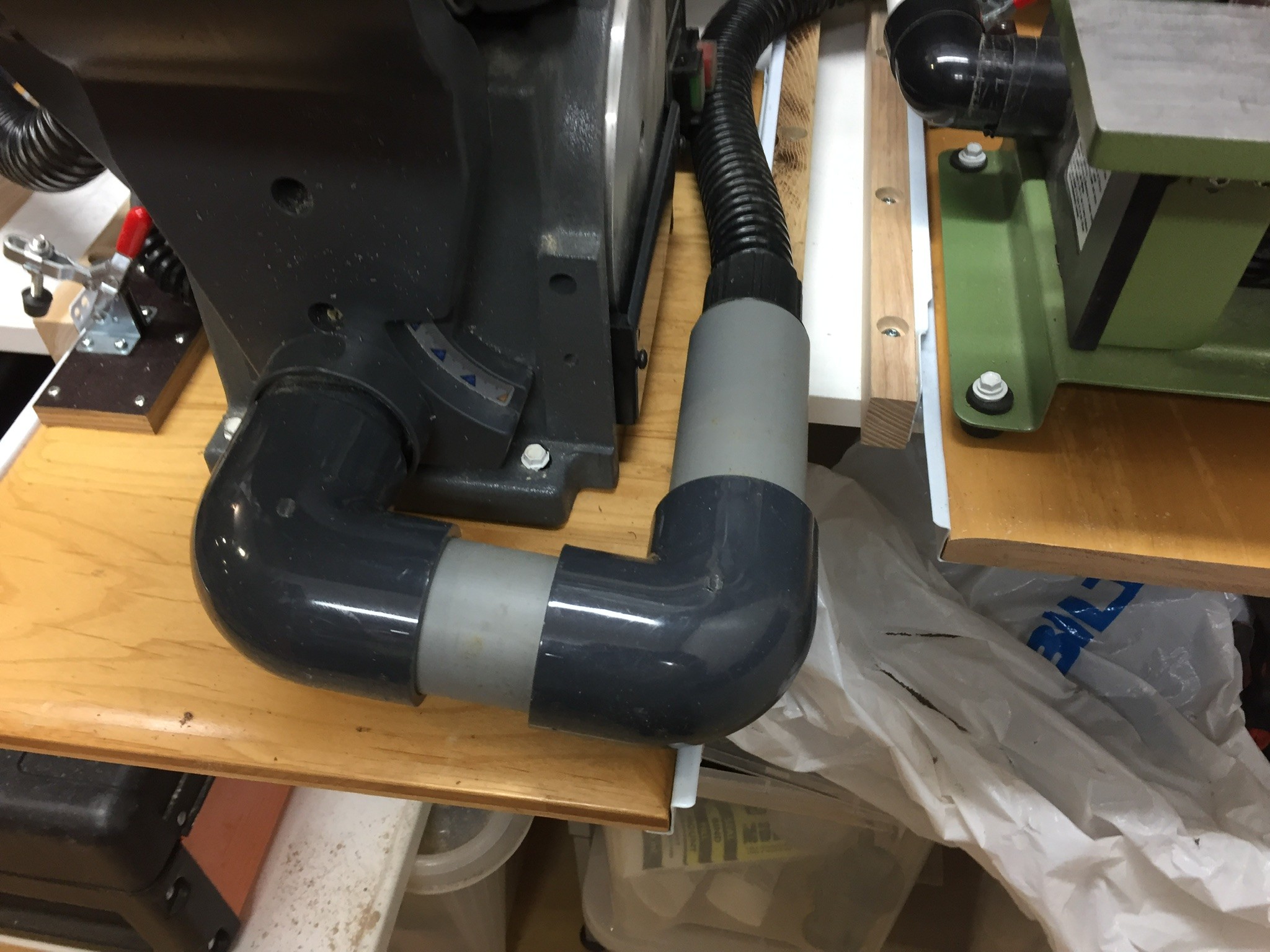

På den minsta lodräta slipen togs slipmöjligheten på sidan bort. Det användes aldrig. Sugslangen anpassades till rätt längd.
Verkstad med slipmaskiner anslutna till utsugssystem med anpassade rör och kardborrband.
Alla tre sugarna är kopplade med en brytare för att få maximal sugverkan på bordet. Hörselskydd är ett måste!
Veckans mål är nått! Nästa vecka kanske det blir tid för den högra sidan.

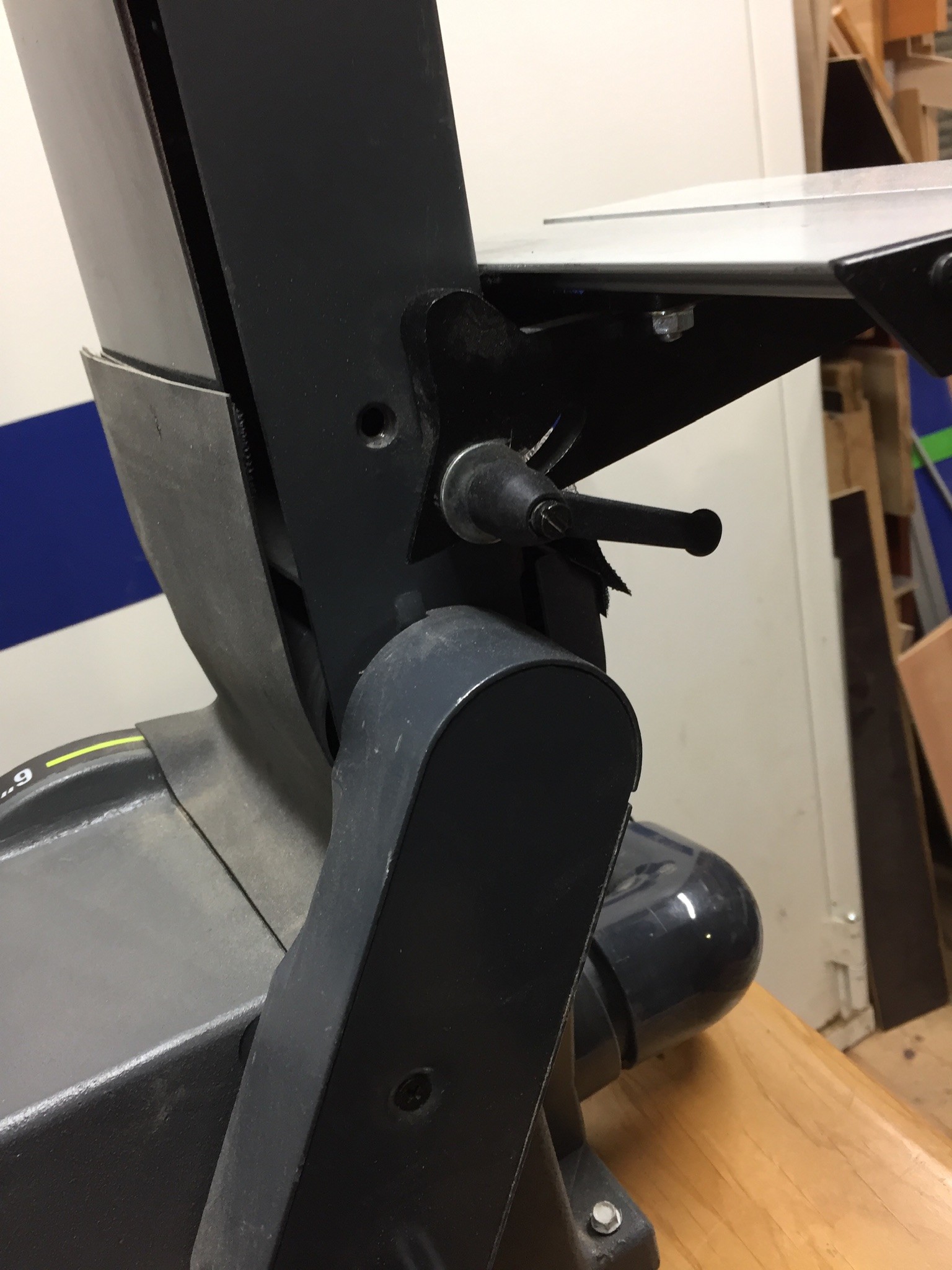

Hur fäste du det nya anhållet på Classe maskinen? Gärna bild!

Jo den med långa 100 mm slipbandet. Har en liknande som jag skulle vilja förändra.
Bilder kommer under dagen.

Hej igen!
Jag slipar bara stående och har alltid anhållet i 90˚.
Här kommer lite bilder på hur jag har gjort för att fånga slipdammet.
Jag har använt Biltemas 25mm kardborreband och en tunn gummiduk.
Stående bänkslip med anhåll vid 90 grader och anordningar för uppsamling av slipdamm.

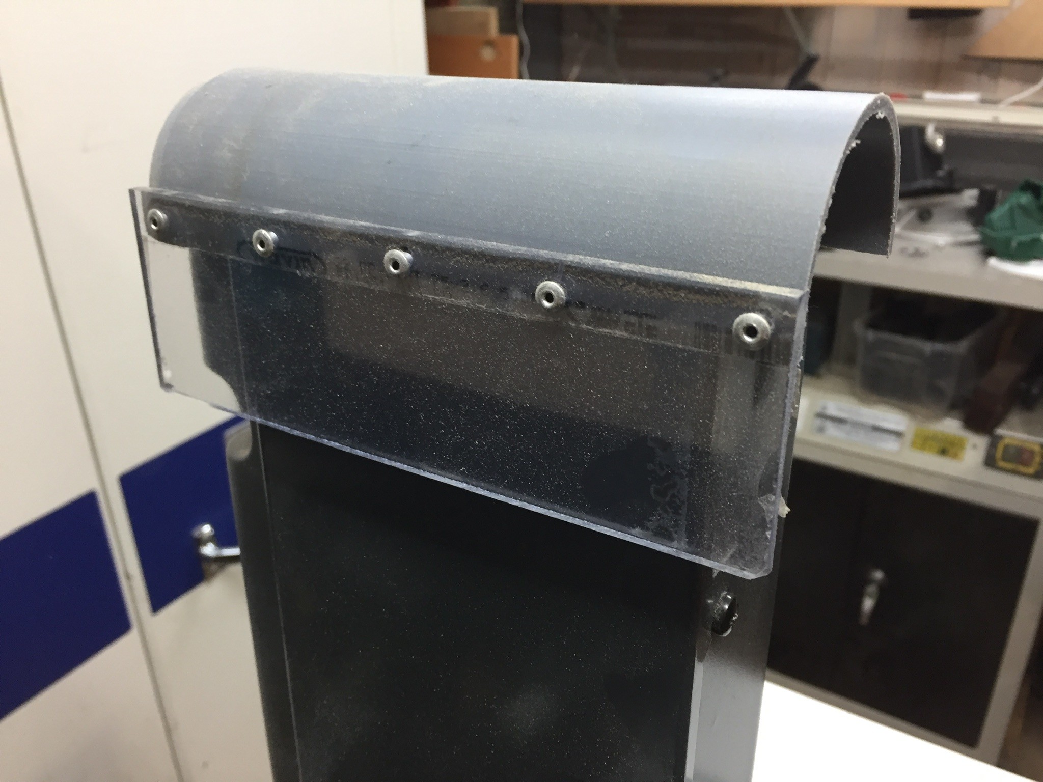

På toppen sitter ett delat 70mm plaströr nitat i en bit plexi som är fäst med dubbelhäftande tejp.
Plaströr nitat i plexiglas ovanpå slipmaskin för dammuppsamling, täckt med gummiduk.
Baktill sitter en större bit duk och täcker det stora hålet som är där.
Slipmaskins anhåll med uppsatt gummiduk för att fånga slipdammet, och gul markering för 6-tums mått.
DIY dammuppsamlingsanordning med kardborreband och gummiduk fäst vid bandslipmaskin.
Slipmaskin närbild med gummiduk och kardborreband använda för att fånga slipdammet, delat plaströr syns i toppen.
Under anhållet sitter en liten bit för att styra ner dammet till sugöppningen.

Varje slip har en egen liten dammsugare kopplad och alla startas med en brytare. Något högt ljud men det är bättre att tre suger samtidigt i detta utrymmet.
