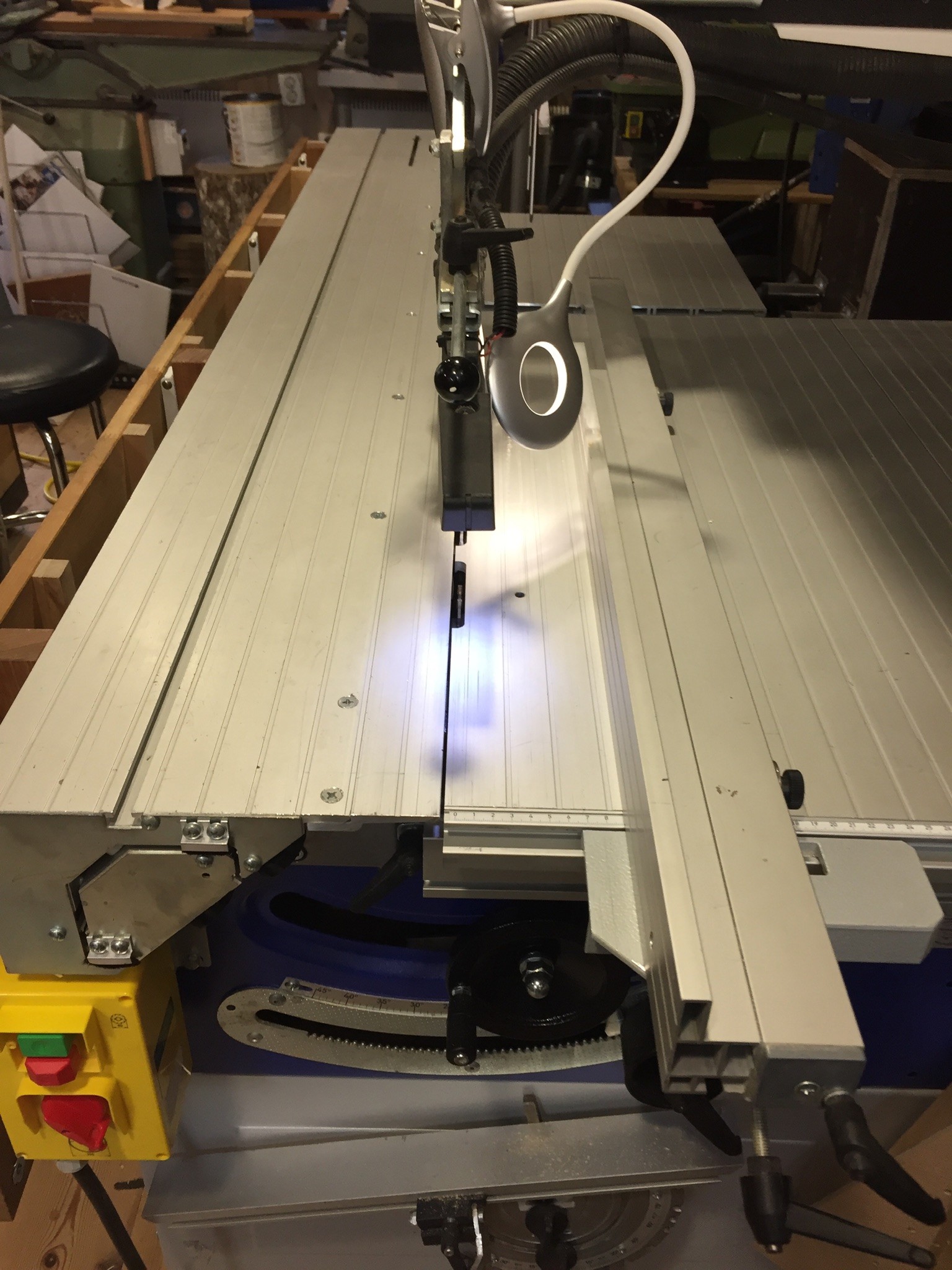

Efter den lyckade ombyggnaden av min Bosch GTS 10XC så blev det tur för en annan ”skitgris” i verkstaden.

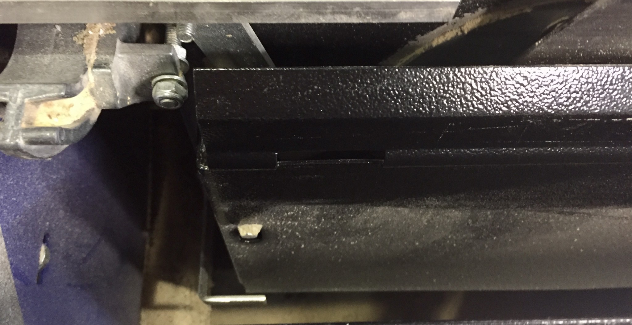

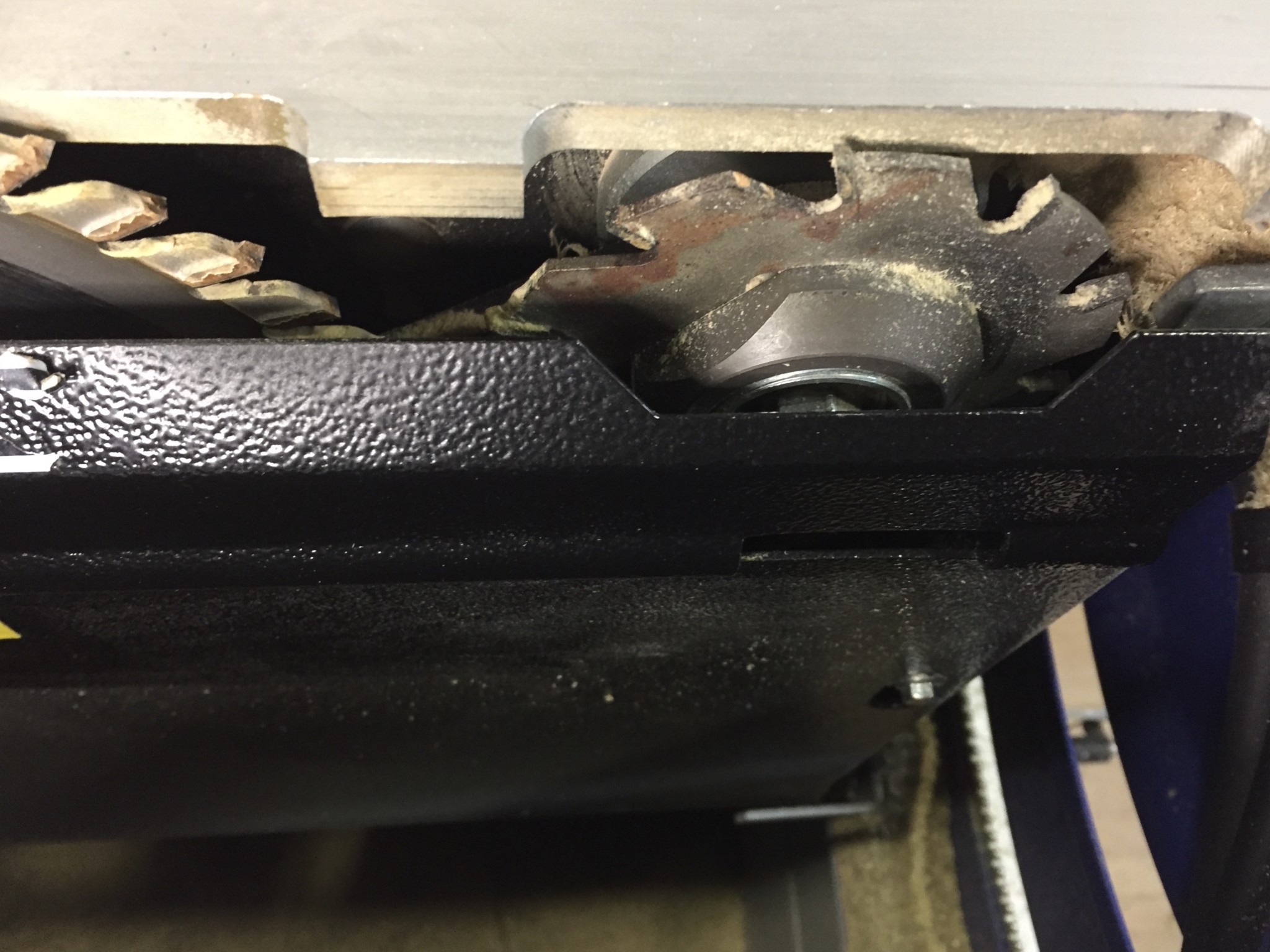

Min formatsåg Metabo PKF 255 V8 fyller stativet undertill ganska fort.
Översikt av Metabo PKF 255 V8 formatsåg med fokus på sågklingan och dess omgivningar efter förbättringsarbeten för mindre spånansamling.
Metabo formatsåg PKF 255 V8 med spån och skräp på blå yta som indikerar användning.

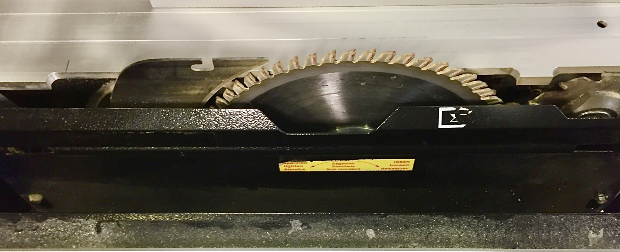

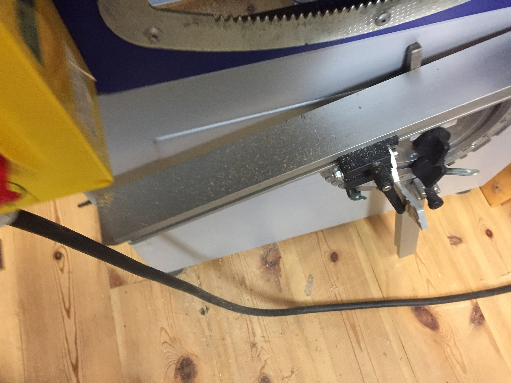

Regelbundet får jag öppna luckan och tömma utrymmet och suga rent. Ett ganska tröstlöst arbete. Trots en rejäl spånsug och separat utsug över klingan blir utrymmet fullt.

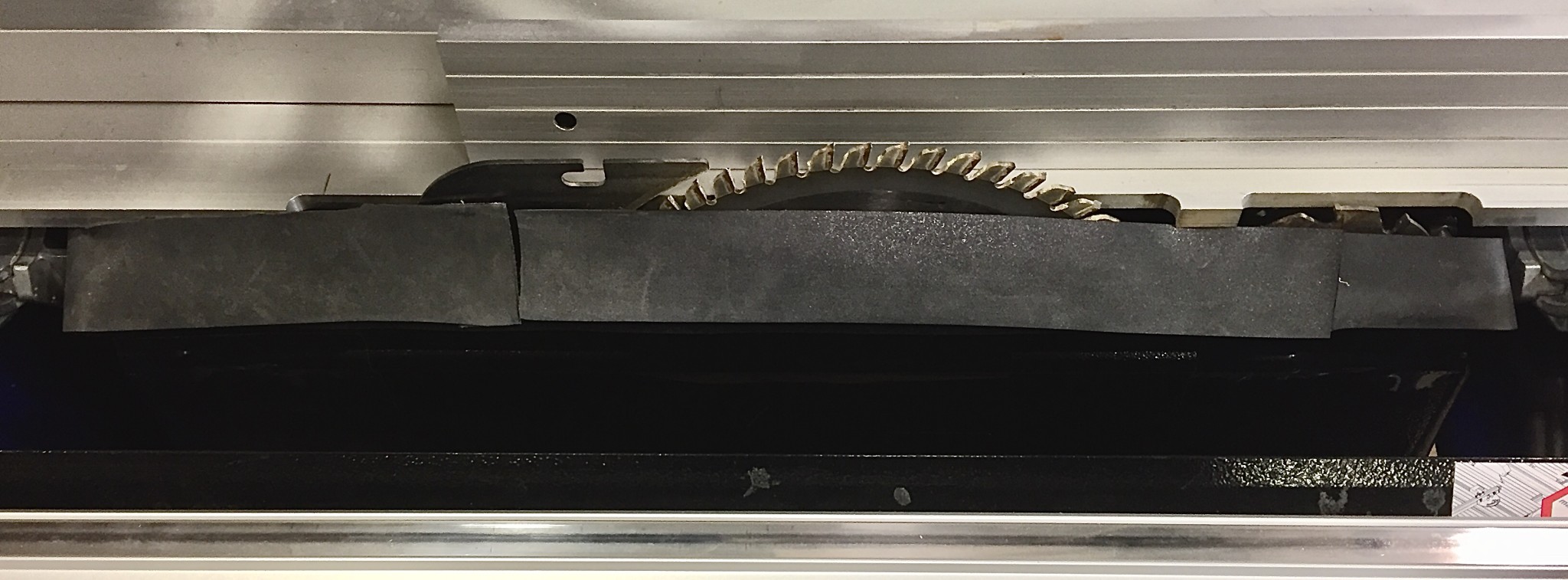

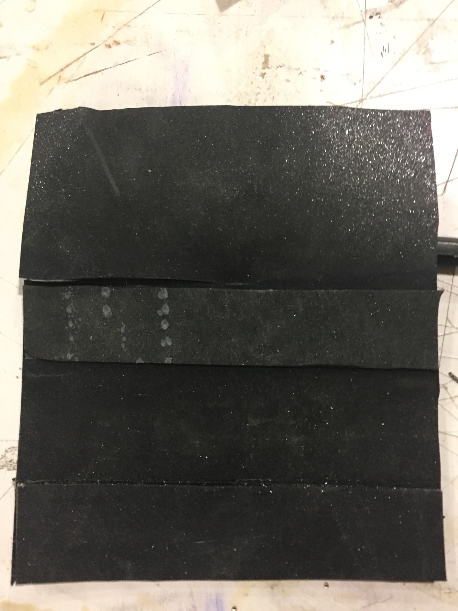

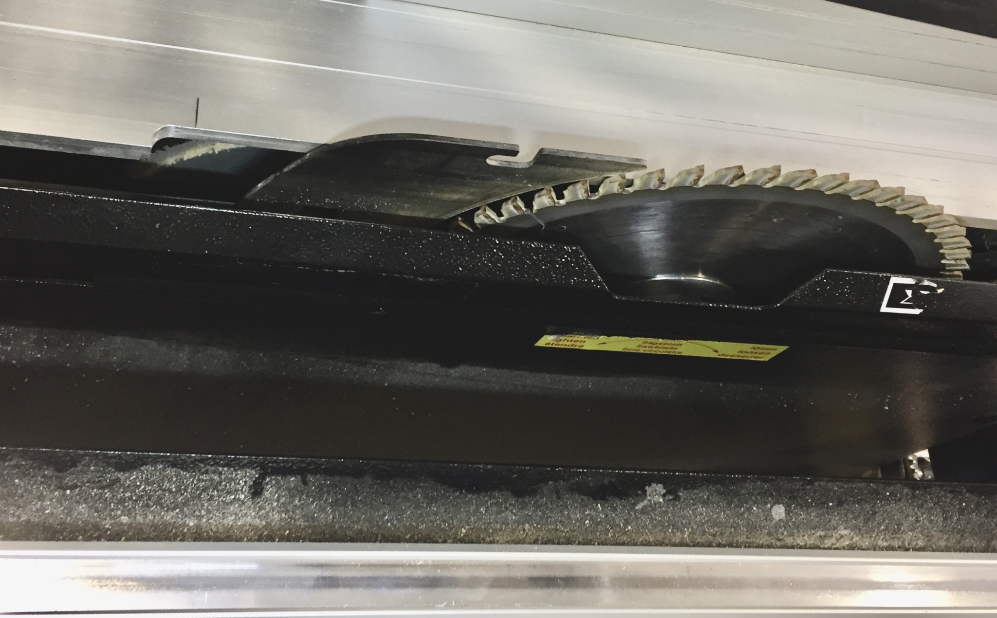

Öppnade spånbaljan och tog bort klingan. Uppe mot bordet var det en liten springa mot justerbordet. Använde samma teknik som med Boschen och satte kardborreband hela vägen. En lång gummilist med kardborre tätar ganska bra.

Uppgraderad formatsåg med ny gummilist och kardborreband som tätningslösning runt sågklingen.

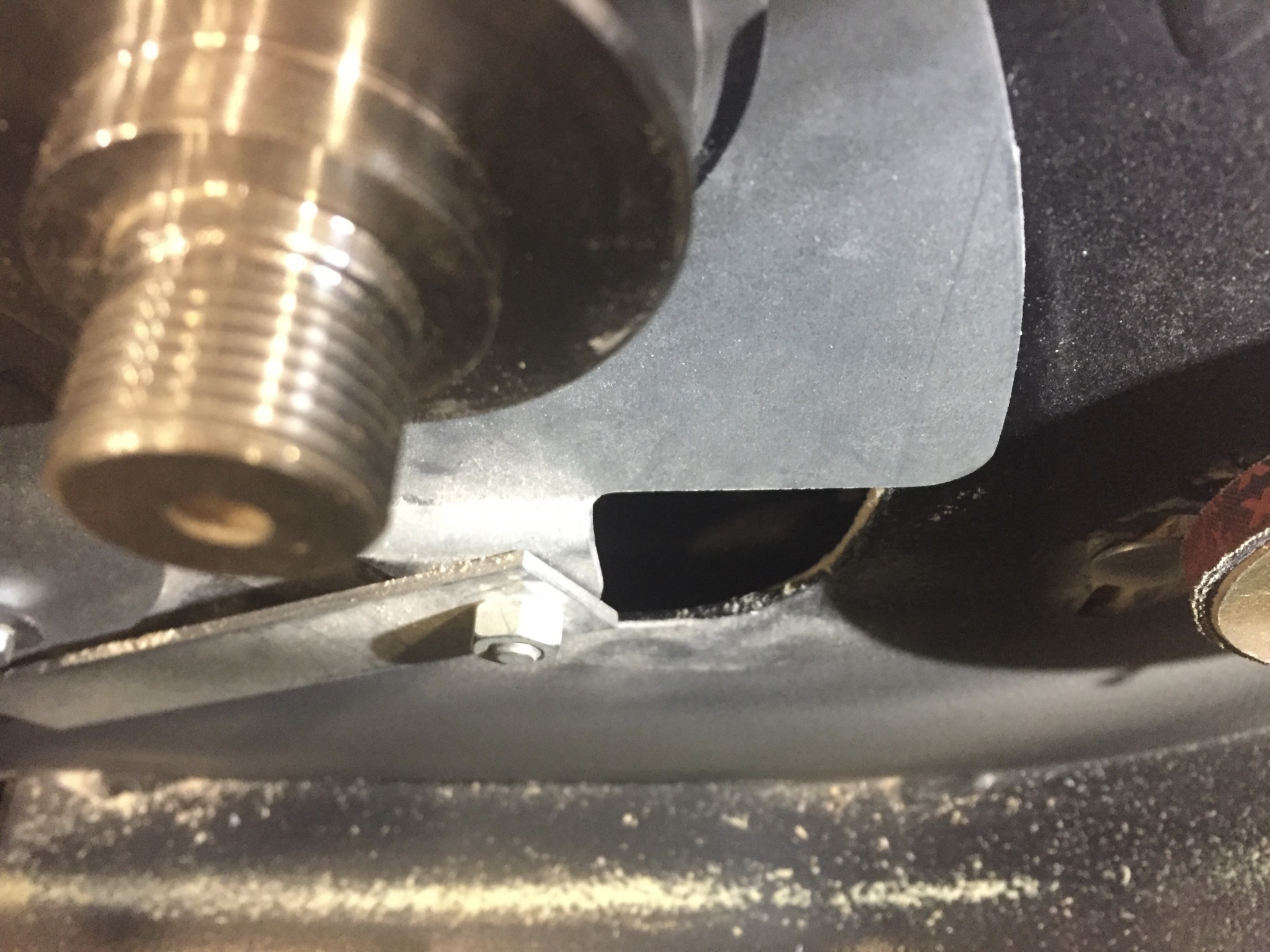

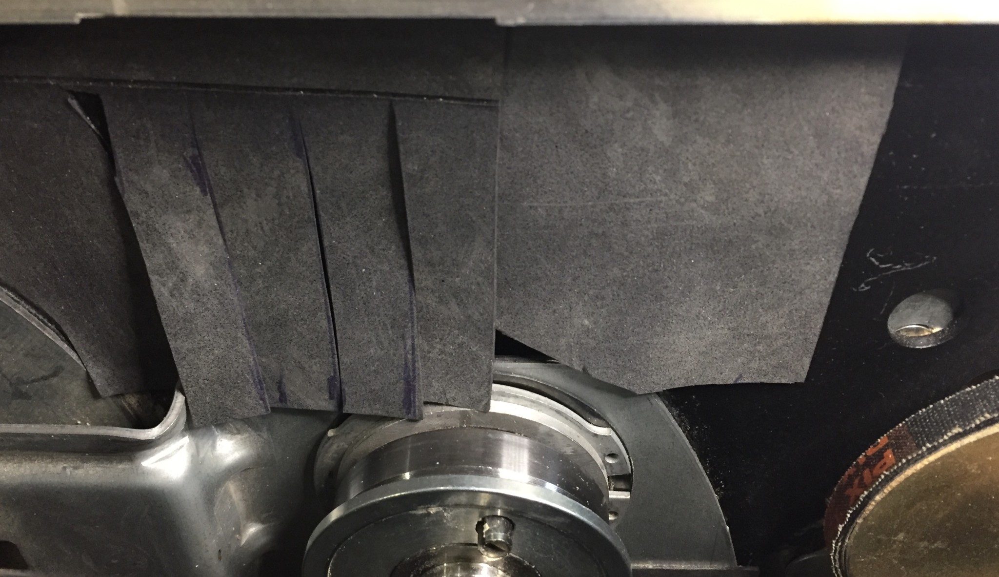

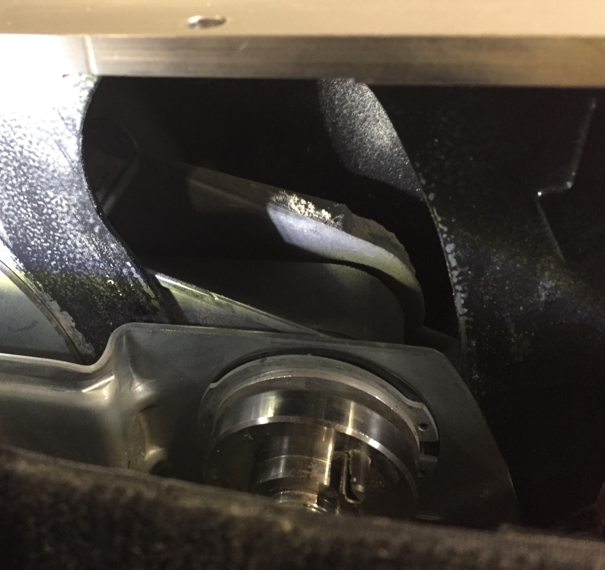

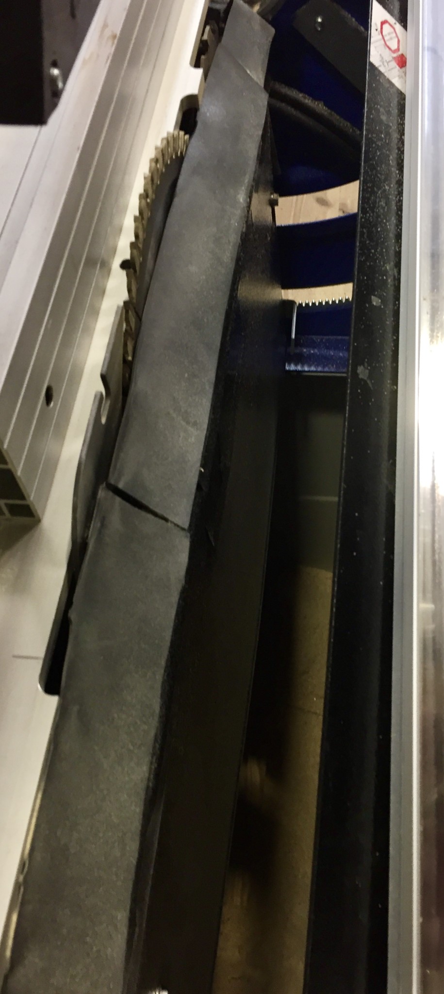

Värre var det med motorpaketet och sågaxeln. Vid nersänkt sågblad blev det ett jättehål uppe mot bordet. Vid upphöjd klinga kom hålet där nere i spånbaljans ena vägg.
Närbild på formatsågen Metabo PKF 255 med fokus på delar av gummiförsegling och ett hål nära sågaxeln.
Svarta kardborreband ligger överlappande på ett smutsigt vitt underlag, använda för att tätning i verkstadsprojekt.
Närbild på en ombyggd formatsågs kardborreband och gummilister för att förbättra spånhanteringen.
Interiör av formatsåg med gummilist och modifieringar för att minska spånansamling.
Delvis täckta komponenter i en formatsåg med gummibitar och kardborreband för att minska spånansamling.

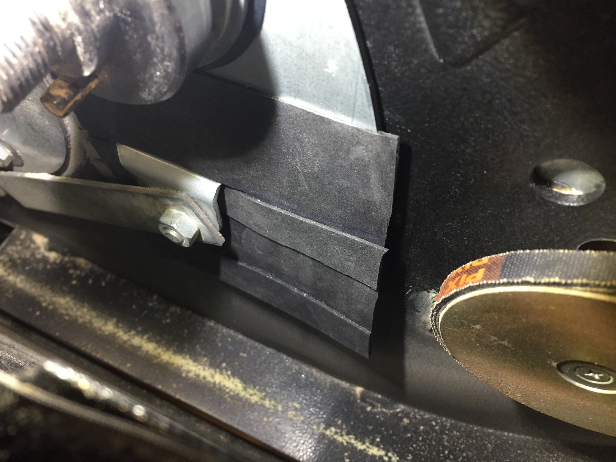

Försökte med att klistra olika gummiduksbitar så att hålen täcktes men problemet är att allting sitter väldigt tight och med klingan i högsta läge ligger motorhuset tätt mot bordets undersida. Bitarna av gummiduk måste kunna flexa undan och åter komma i läge när man ändrar på klingans höjd utan att slitas bort av klingan.
Efter en dags krypande och funderande så kom lite gummibitar på plats.

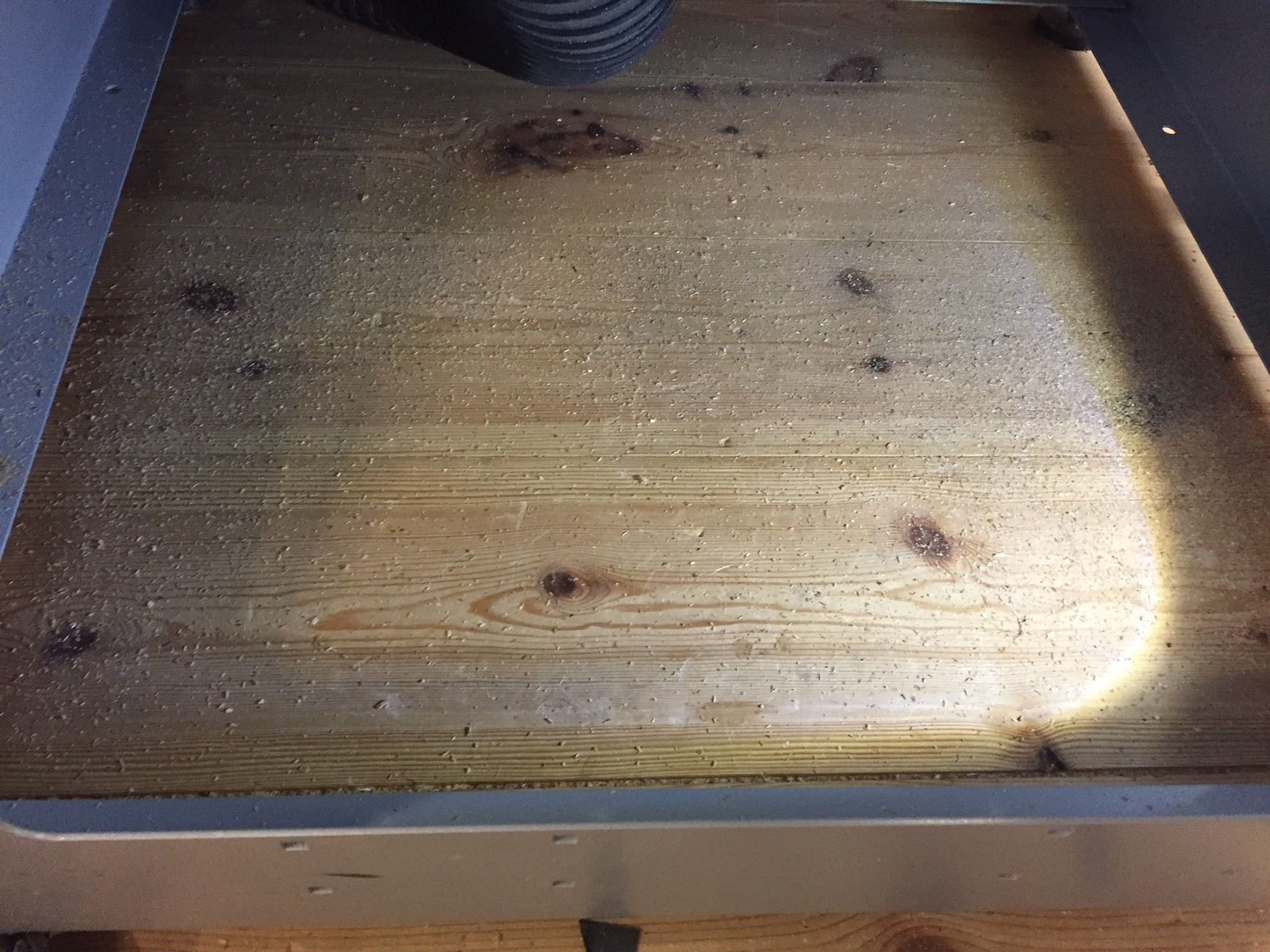

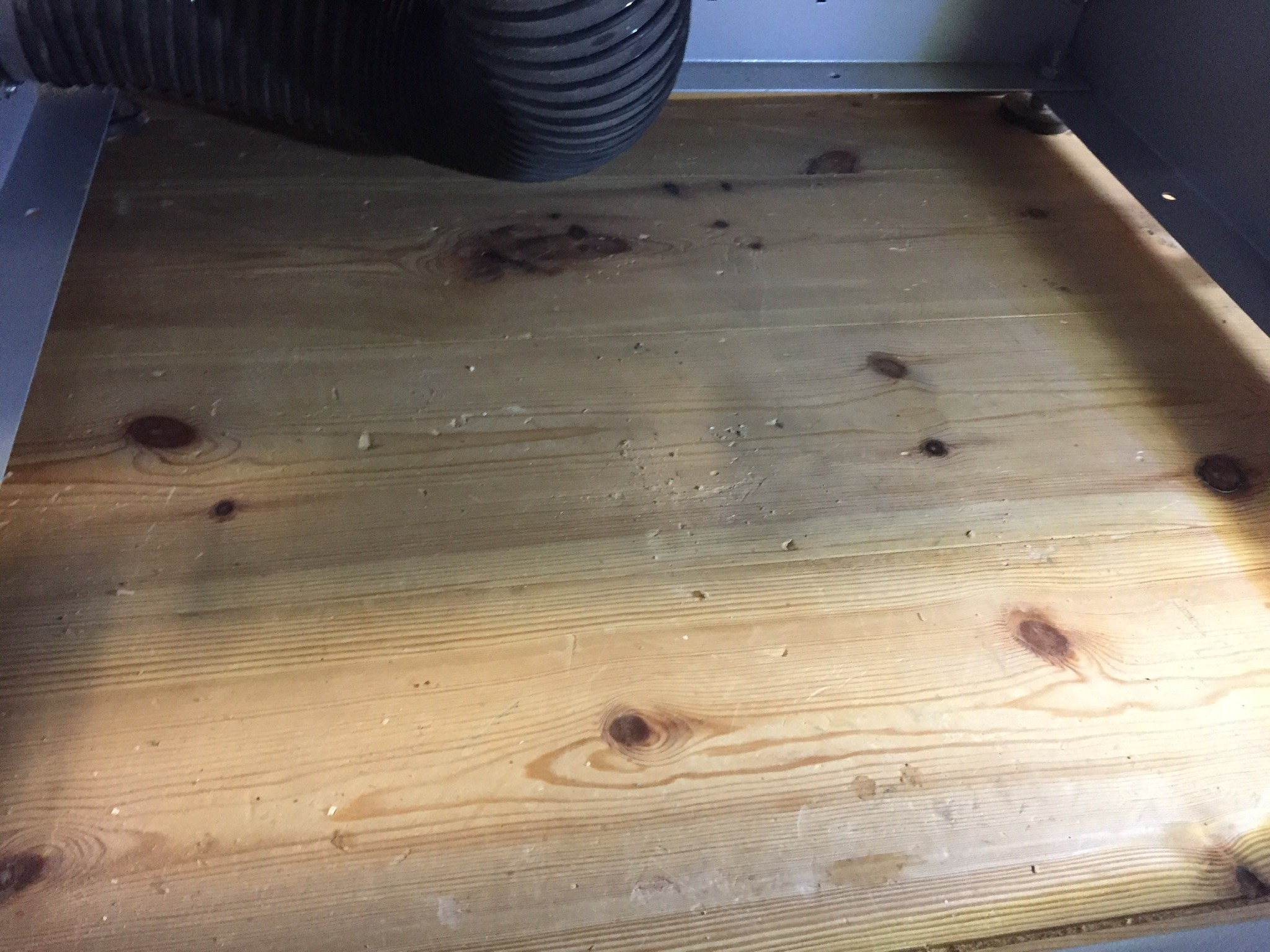

Resultat? Efter att ha provsågat 25m spånplatta såg det ut så här under sågen.
Rengjord botten av formatsåg med spån och anslutningar efter ombyggnad.
Före
Efter Träyta täckt med sågspån efter användning av uppgraderad formatsåg.
Delvis vy av en Metabo PKF 255 V8 formatsåg i en verkstad, visande sågklingan och spånsamling under arbetet.
Klart bättre än innan men hålen runt sågaxeln är väldigt svåra att täppa till med flex. Ombyggnaden av Boschen blev bättre. Får köra så här ett tag och se om det dyker upp några ljusa idéer framöver.

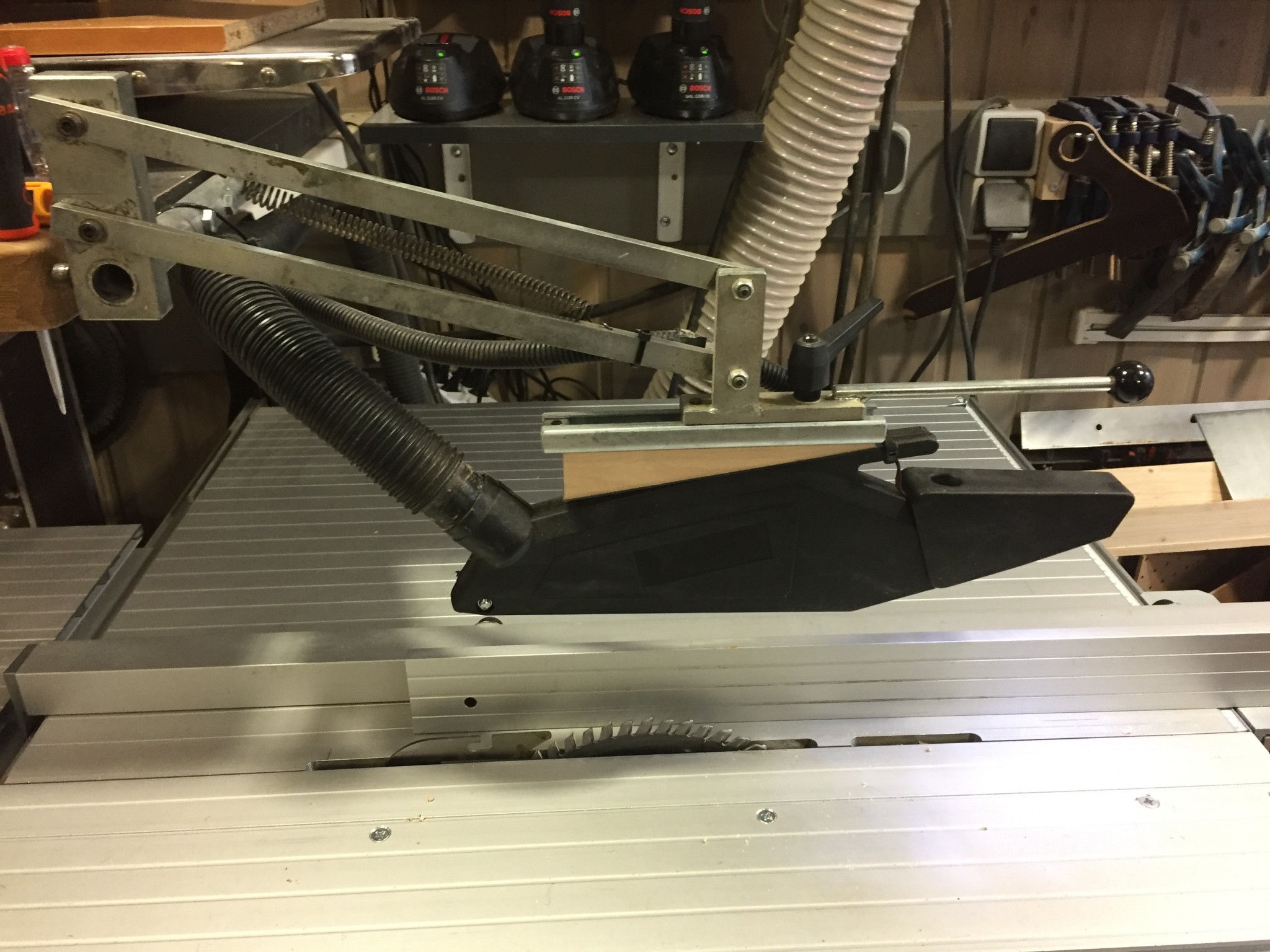

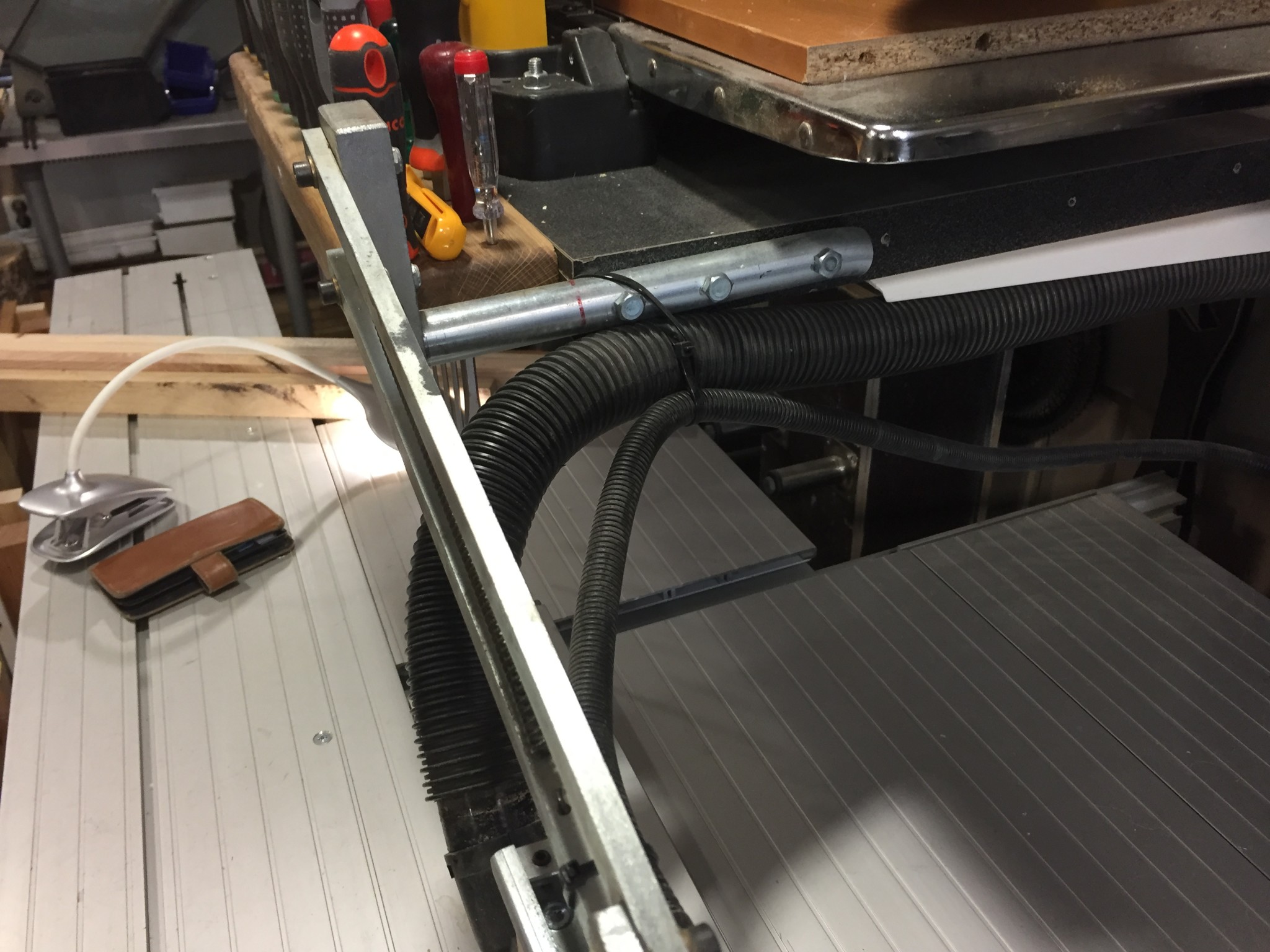

Jag har samma såg men saknar klingskydd, skulle du vid tillfälle bjuda på några bilder på upphängningen.
Sågen har inte gått många timmar sedan inköp och står kvar på annan ort tills jag får gjort iordning en verkstad så det lär dröja innan jag fixar det, men det känns inte bra att inte ha skydd! )-:
Är du nöjd med sågen btw?
Återkommer under dagen.
Dag
kristofo
Hej Kristofo!

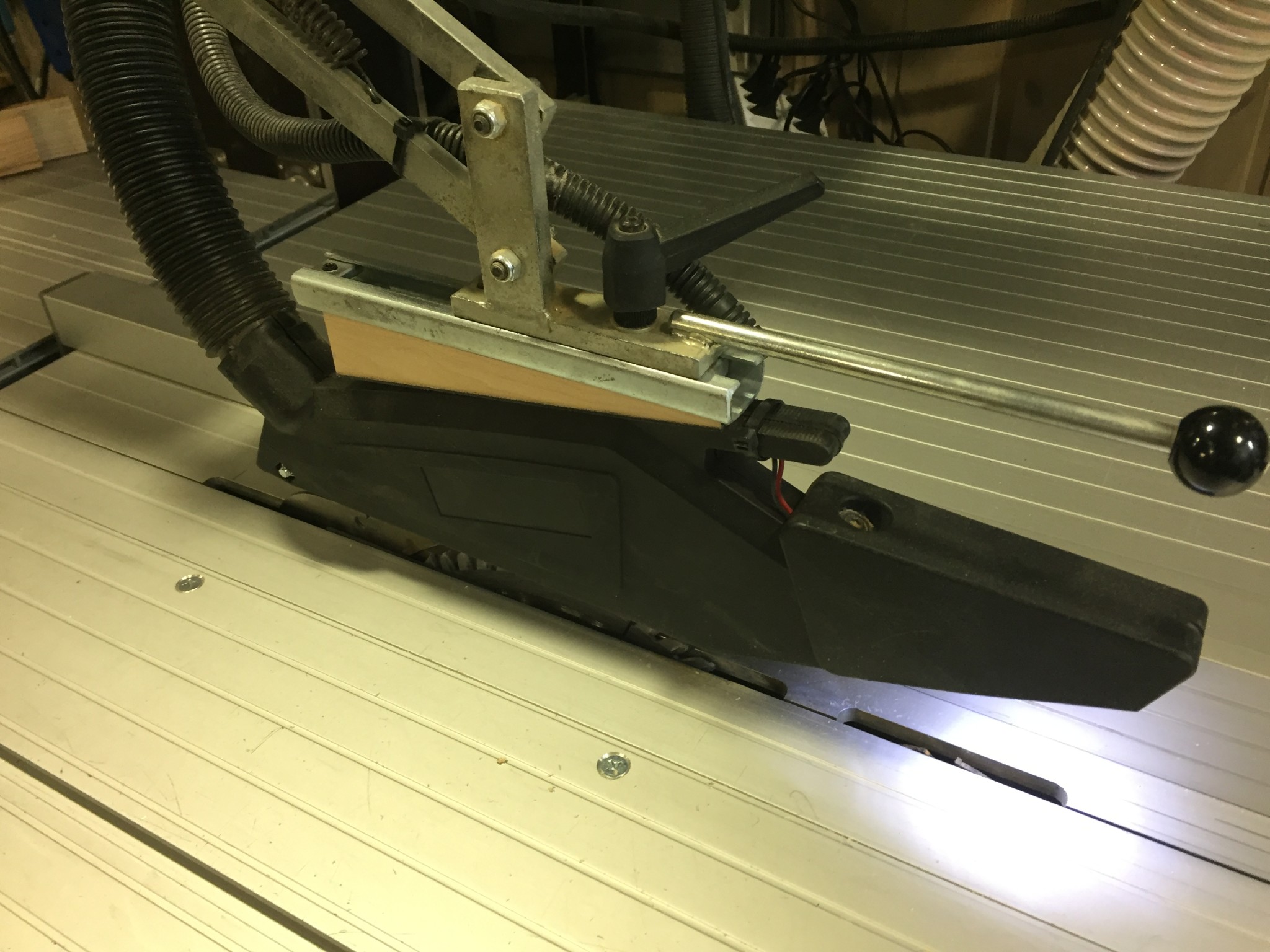

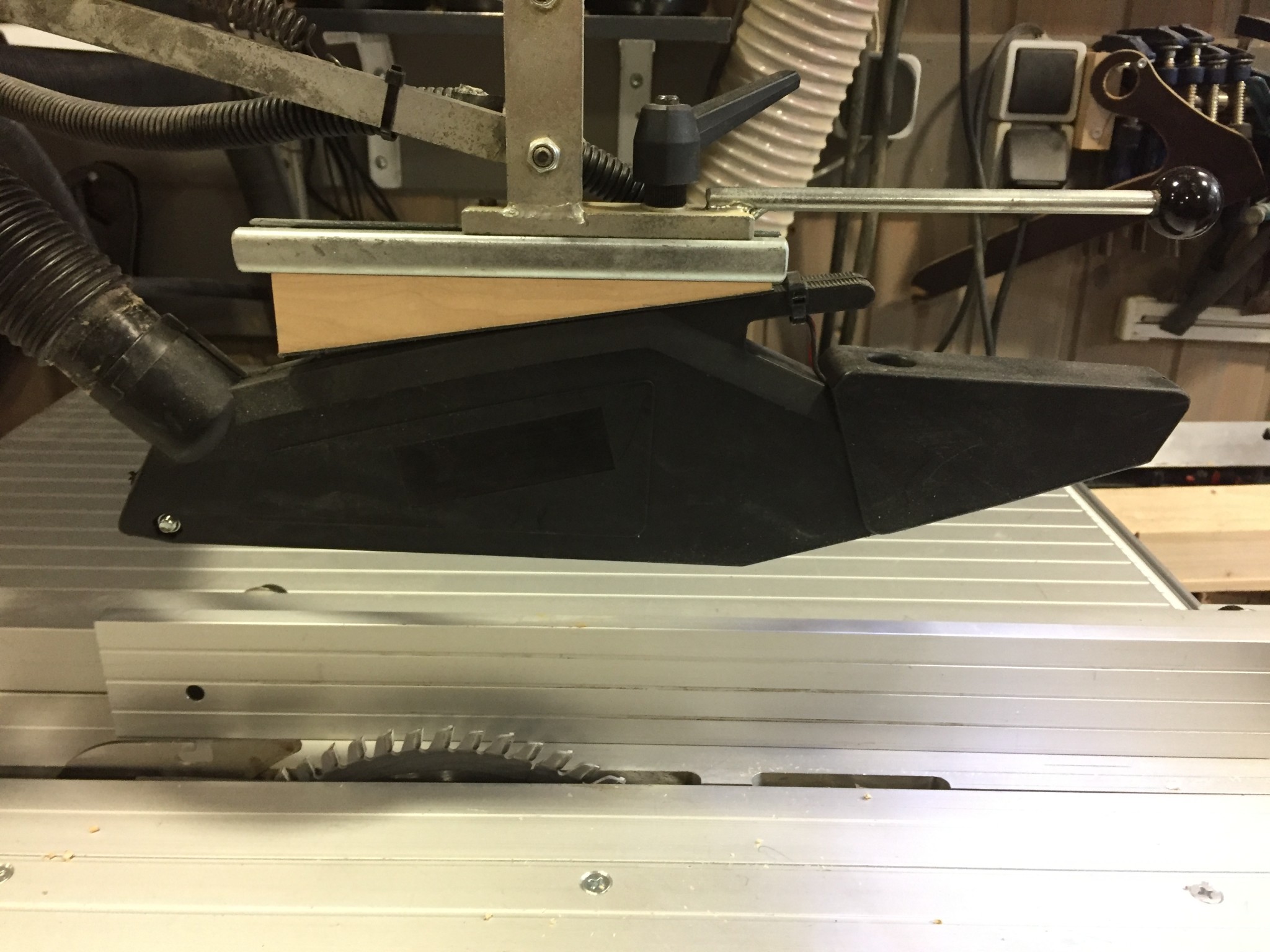

Här kommer lite bilder på mitt sågskydd. Själva sågskyddet är original och tänkt att fästas på klyvkniven. Jag tycker inte det är vidare praktiskt att ha skyddet monterat så. Därför köpte jag ett sågskydd på Blocket för några år sedan som hade suttit på en Luna W59 såg. Den huven tyckte jag var för bred så jag har monterat originalskyddet med mekanismen från Luna skyddet.
Om jag inte hade fått tag på Lunaskyddet så hade jag troligtvis gjort någon anordning från taket och ner över klingan.
Jag är nöjd med sågen. Väldigt mycket såg för dom pengar som jag gav för den. Endast ett jobb hade blivit gjort med den när jag kom över den. Vill du ha en PDF med sprängskisser på alla dom olika delarna kan jag skicka över en sådan.
Dag
Modiferat sågskydd monterat på en bordsåg, med mekanism från en annan modell och ursprungligt skydd intakt.
