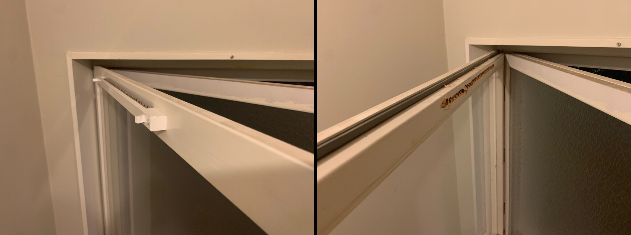

Hej! Hade en ventilationsfirma som installerade en spaltventil i ett av våra rum. Var inte hemma då arbetet genomfördes men tyckte det såg märkligt installerat ut. Väntar på återkoppling från dem. Spaltventilen är placerad på fönstret och de har bara borrat igenom en av de tre fönsterramarna. Ser ni någon anledning att göra det på det sättet? Tack på förhand, jacob

betala inte innan det görs om rätt :(

Monteringen i fönsterbågen väljs då man ej har plats i karm viket det verkar vara fallet här. Men den måste givetvis gå igenom samtliga 3 bågar, så de får göra om o rätt
