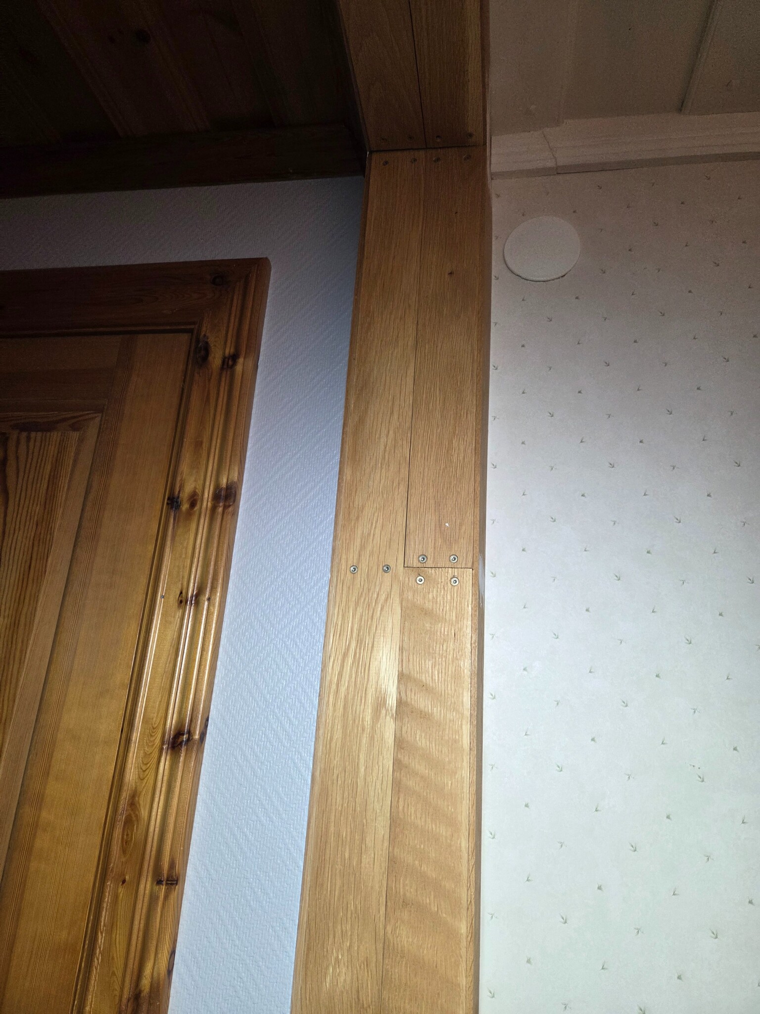

Inte så rutinerad men fick en känsla att det kanske är risk det spricker om man spacklar dessa snickerier. Eller är det bara att köra med snickerispackel?
Det är nog en gammal innerväg mellan kök och allrum.
Tack

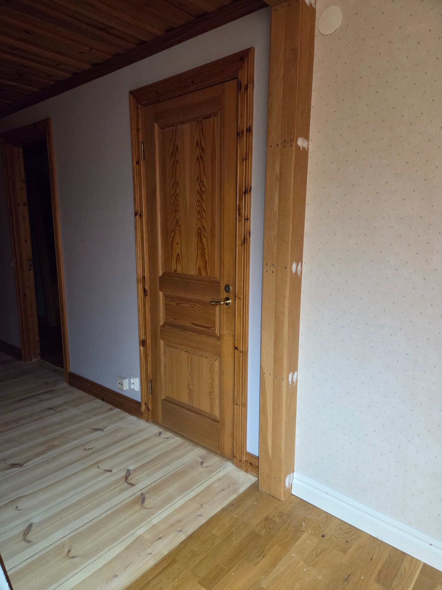

  • Träpanel och dörrkarm i en inomhusmiljö, potentiellt en gammal innervägg mellan kök och allrum.
  • Träpanelvägg med dörr och oslipade spacklade partier i ett hem, potentiellt en äldre innervägg mellan kök och allrum.
Väldigt stor risk att det spricker.
Vilken finish och färg vill du ha på slutresultatet?
Antingen klär du in med gips som du sätter hörnskydd på och spacklar.
Eller så skruvar du bort befintliga lister och köper en med rätt bredd (och längd) och limmar dit.
Ta bort och gör om..........man kan ju fråga sig varför man gjort så där överhuvudtaget och sen dessutom skruvat allting............och skarvat om vart annat.

Skruva borde de lister som sitter och såga till en bit MDF i rätt mått som täcker hela ytan. Då kan du spackla och få en snygg finish som håller över tid.

Vi ska ha en vit kulör, och önskar finish som vitmålade dörrkarmar.
Antar man velat ha som ett valv...
Tack för svar allihopa. Ska klura
Än bättre är att använda limfog eller planhyvlad furu, då kan man spackla och måla och få en snygg finish och en yta som tål tidens tand.

Antar ni alla menar att ersätta allt trä?

Är det ek man misshandlat så där, eller är jag helt ute och cyklar?
Ser ut som man återanvänt spillbitar från någon rivning.

Jag föreslår alltså att du bygger smygarna i limfog och väljer massivträ till lister och foder.
Montera med dyckert, inte skruv.
