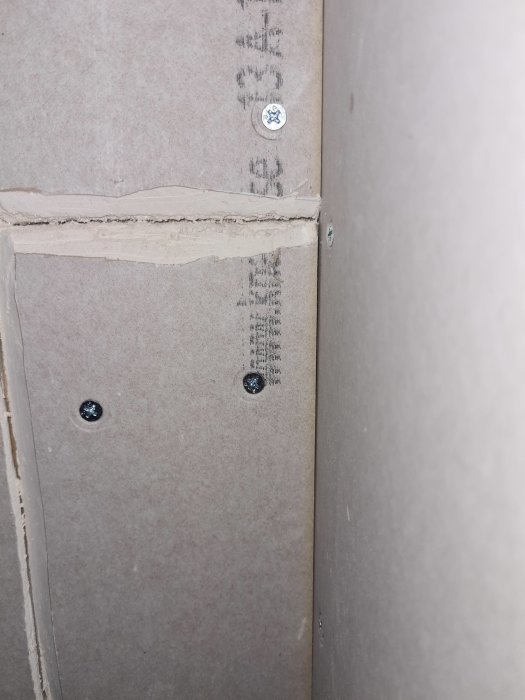

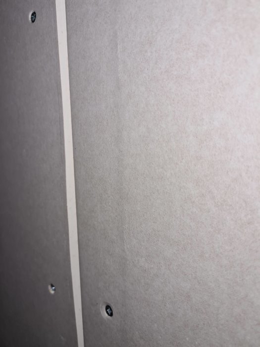

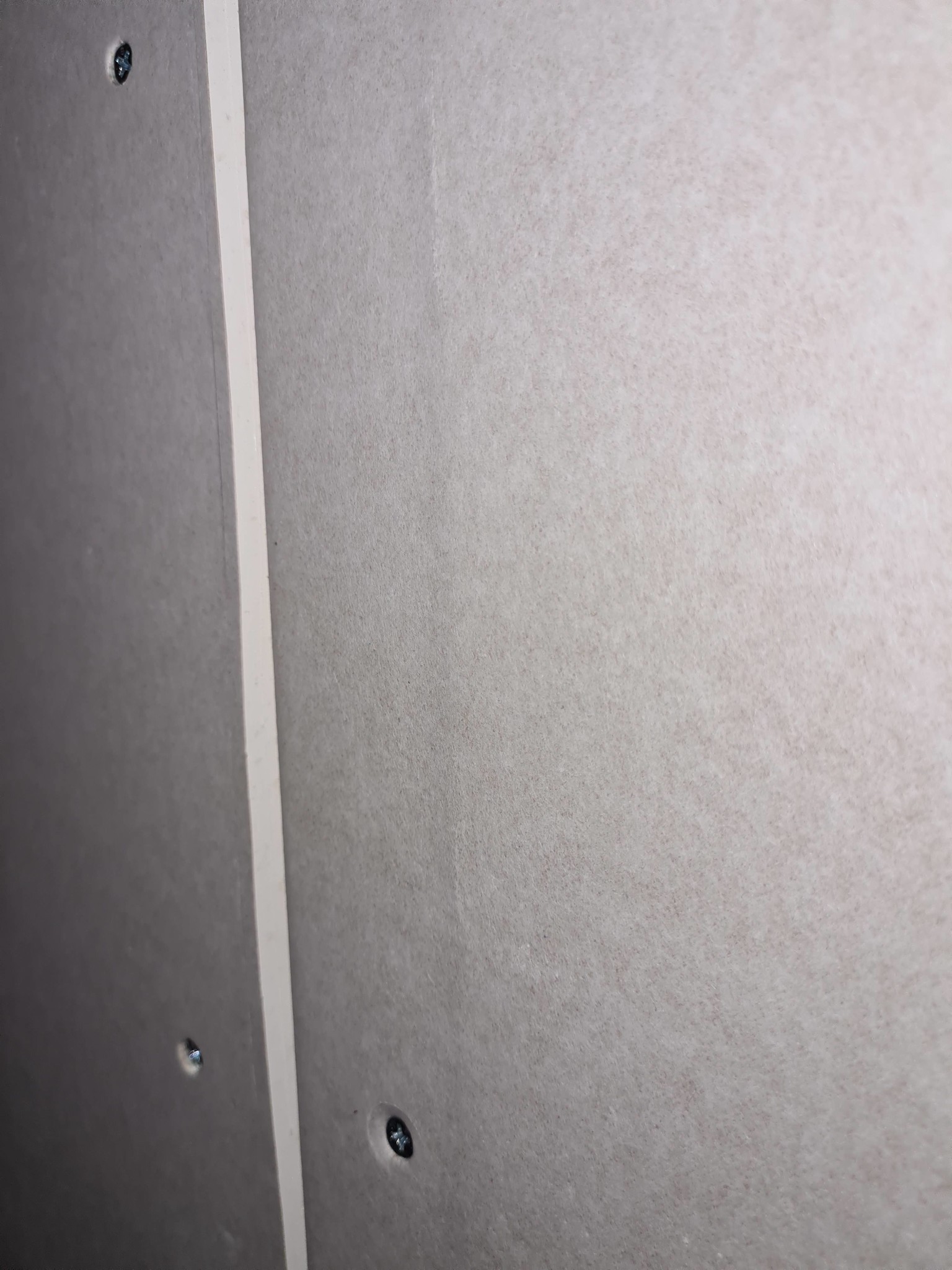

Om ni kollar på bilden med vertikala skarvarna så ser ni att vänstra skivan är skuren och skurit till en liten fasning medans högra skivan är hel och har fabriksfasningen. Hur hade ni gjort här för bästa resultat? Det gick inte att få till 2 fabriksfasade på 2 ställen så fick bli såhär
  • Vertikal skarv mellan två gipsskivor där vänster är manuellt skuren med fasning och höger har fabriksfasning.
  • Vertikal skarv mellan två skivor, en med handgjord fasning och en med fabriksfasning.
  • Två vertikala gipsskivor monterade på vägg, den vänstra med manuellt skuren fasning, den högra med fabriksfasning.
Ser inte bra ut hade du så ont om gips lönar sig inte o snåla så i detta fallet är det nog lika bra att lägga remsan direkt i spacklet om du inte gör om alltihop

Men vad skall jag göra istället? Byta skiva så blir ju resultatet densamma för andra sidan är 2 fabriksfasade mot varandra så jag var tvungen att göra såhär, och det var en eldosa som skulle hamna mitt i en fasning som blev väldigt avigt..
Men du menar att jag skall göra precis som vid de vanliga skarvarna och lägga remsa tvärsöver och försöka bygga upp så lite som möjligt?

Detta är inte i hörn, utan mitt på väggen. Hur det kunde bli så? Jag är ingen snickare och expert på gips men jag hade fått eldosor rätt i mellan 2 skivor så enda settet jag kunde se det fungera var att göra något sånt här, jag har ju fasat ner den skurna skivan och håller jag ett vattenpass mot dessa skivor så är dem i liv med varandra (förutom att den högra skivan har en fabriksfas då).. men problemet är ju att jag vill ju få väggen så slät som möjligt men förstår att man kanske måste bygga liten kulle på sådana ställen

Då vet jag det tills nästa rum, men om vi går tillbaka där med 2 olika faser vad hade ni som är proffs/betydligt mer erfarna än mig gjort? Gipsa om kommer inte på tal för det är för mycket jobb.
Det är lätt att tänka att det är mer jobb att gipsa om men som amatör blir slutresultatet bättre ju mindre du behöver spackla. det kommer vara väldigt svårt att få det där snyggt. Att spackla en lång bulle över en skuren skarv är pilligare än man tror

Att få en dosa i skarven är ju det enklaste montaget. du behöver inte ens använda en hole in one utan kan sätta upp skivan och såga upp hålet efteråt.

Hade det bara varit 1 vägg hade jag tagit ner gipset och börjat om. Men hade fått göra om allt då jag inte skurit bort spackelkanten i mina innerhörn (1 av 3 hörn är skurna) så det är därför jag är ute efter en lösning med det jag har även om det är pilligt och svårt

Du får fasa ner den icke fasade kanten. Använd typ en sån här [länk] om du inte vill fasa ner kanten med kniv.
Den är ned fasad (skivan till vänster) om det är den du undra över, kan givetvis fasa ner så mycket jag bara kan för min stora fundering är hur jag skall göra med pappremsan i såna lägen
Ser inte så värst fasad ut, kanske bilden som luras.

Ja definitivt bilden som luras, kan visa bättre bild när jag är hemma
