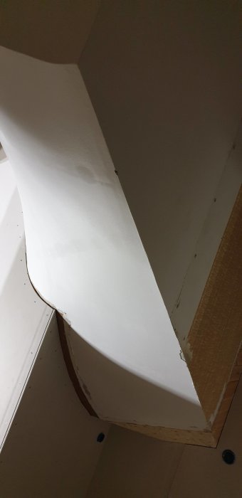

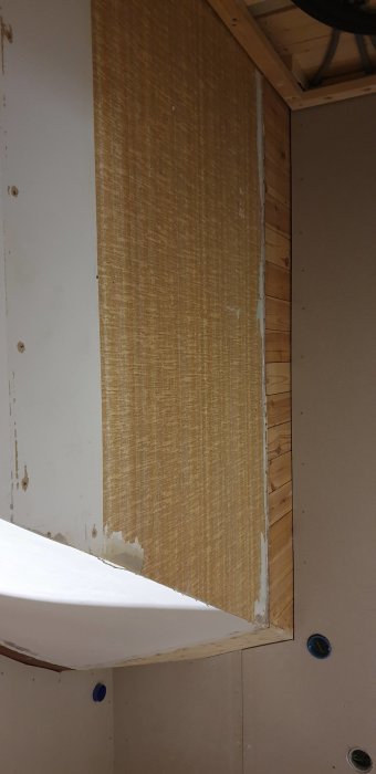

Har en trapp så är väldigt fint inklädd, men när vi rev så kom det fram en del som inte var det. Tänkte jag skulle fortsätta som det var gjort tidigare. Men hur gör jag för att få ett lika fint och hållbart resultat. Det är skarvar men dom syns inte, och en trapp om något måste ju röra på sig en hel del så hur få ett så hållbart resultat?

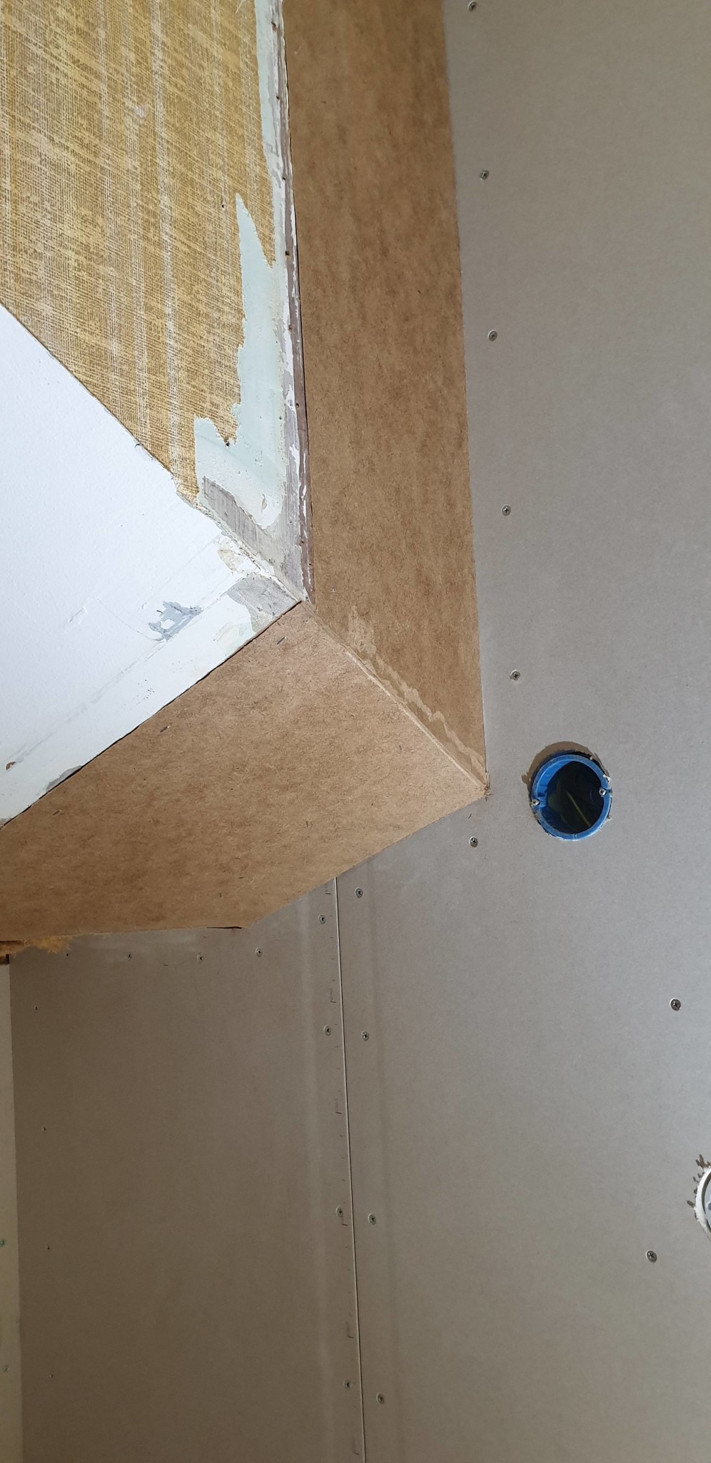

Här in mot hörnet behövs 20cm masonit

Visst går det att spackla men trähus rör sig och oftast spricker det runt skarvar. Är nog enklare att spika masonit och sen köra nån styv renoveringstapet över allt utöver spackling isåfall.
Jag kanske kollar med färgaffären. Men det verkar bara vara spacklat tidigare, dock lite segt känns det som så det spricker nog inte lika lätt. Av (våtrums)tapeten att dömma har det hållt väldigt länge för den ligger på det målade. Ändarna mot kanten var limmade märkte jag när jag renskar. Skarvarna verkar vara "gerade" ihop, kanske även dom limmade.
Ny masonit på plats

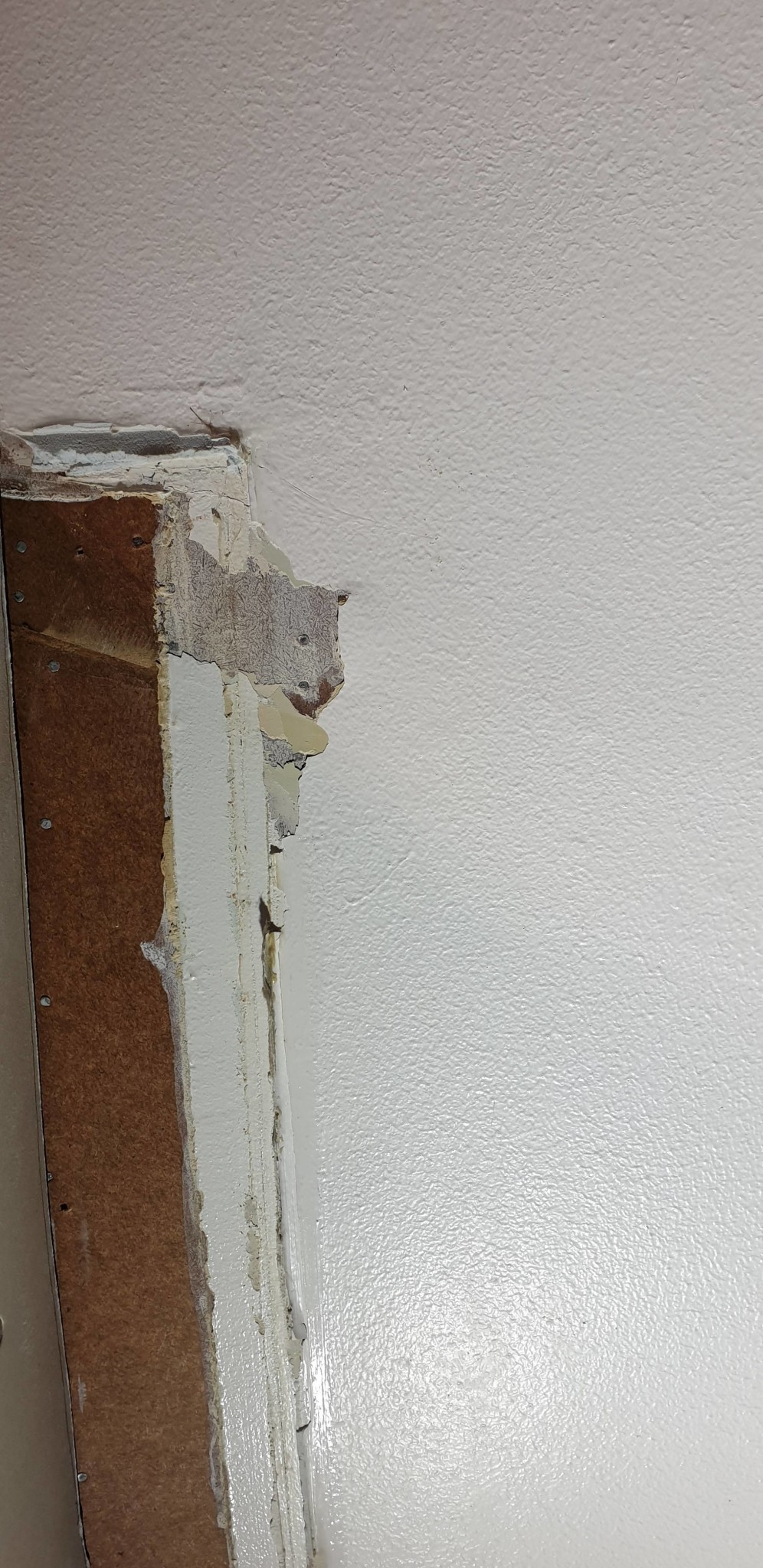

En skarv som doldes bakom gamla listen, syns inte alls bakom färgen.
