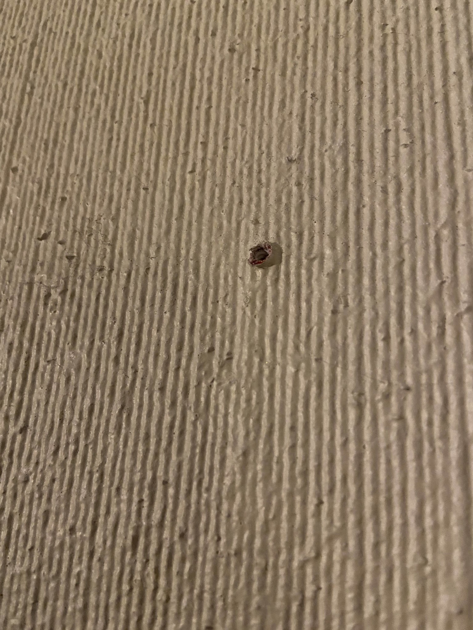

Har nyligen köpt hus och håller på ta tag i väggarna. Ett av rummen känns i nuläget lite övermäktigt med någon form av väv som sitter som berget. Att slita ner den är inte att tänka på, så ska jag göra om hela ytan är det bredspackling som gäller. Jag har dock _inte_ ork till detta kommande halvår, utan vill försöka rädda den så smått så länge med ny färg. Men, hur ska jag laga hålen? Förra ägarna älskade att göra hål i väggarna så har ett gäng som behöver spacklas. Kan man på nåt sätt få till liknande mönster i spacklet? Tips på hur? Några av hålen sticker också ut någon mm då väven ”rest” sig i samband med skruvningen.
Förklara gärna era tips som om ni förklarar för en idiot. Lägger upp bild på ett av hålen.

Jag hade skurit bort det som sticker ut runt hålet, lagt spackel i hålet och sedan tagit en gaffel, eller kam, en knivsegg eller vad jag hittade som kunde göra räfflor i spacklet som efterliknar väggens struktur.
Träna på de hål som syns minst. Du kan lägga lite spackel på en bit kartong och testa hur du ska göra mönstret.
Bara det inte blir helt slätt tror jag att det är kommer att upplevas som väldigt mycket bättre när du målar sedan.
