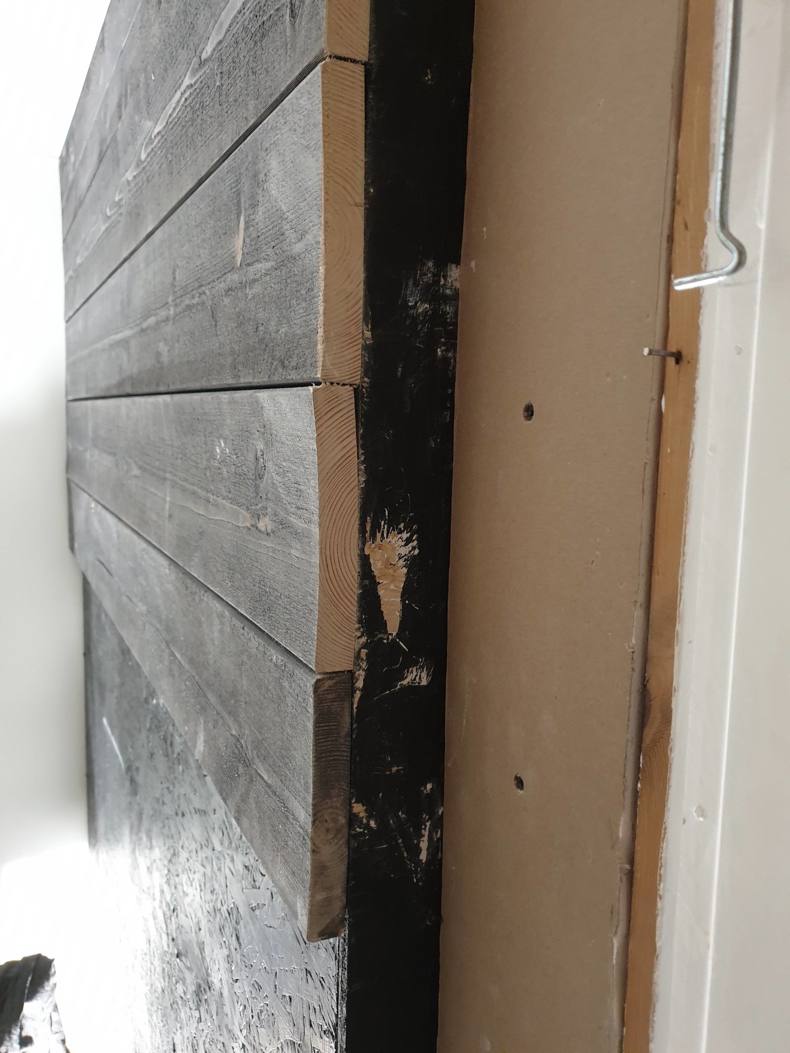

Istället för att starta upp en ny tråd tänker jag att jag lånar en befintlig inom samma område..
Tips på hur man löser den lilla väggsnutten kosmetisk? Alltså där de sitter en svartmålad osb-skiva nu...
Där skulle det varit en tunn regel förmodligen 15x45 och väggbrädorna skulle gått ut 15 mm till och täckt den tunna regeln. Nu är det inte enklaste lösningen. Sätt istället upp en skarvremsa som du limmar med tapetlim och måla den svart. Då får du bort OSB skivans struktur och istället en jämn gasbindestruktur. Det borde inte skämma och det är enkelt att göra.
Tack! Så när du säger skarvremsa och gasbindestruktur så menar du en glasfiberremsa antar jag? Har papp-skarvremsa hemma så de hade varit fint om de gick annarsO Olaf3 skrev:Där skulle det varit en tunn regel förmodligen 15x45 och väggbrädorna skulle gått ut 15 mm till och täckt den tunna regeln. Nu är det inte enklaste lösningen. Sätt istället upp en skarvremsa som du limmar med tapetlim och måla den svart. Då får du bort OSB skivans struktur och istället en jämn gasbindestruktur. Det borde inte skämma och det är enkelt att göra.
