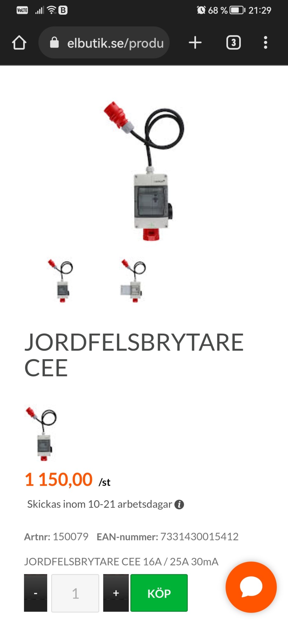

Det får du inget svar på förrän i domstol efter att det inträffat en olycka.
Jag antar att utgångspunkten här är ett krav i installationsanvisningen för badet att det ska skyddas av en JFB. Om nu någon tycker att den där JFBn löser ut utan anledning och pluggar ut den och kör badet direkt, och det sker en olycka i form av elchock och personskada. Då ser jag det som ganska öppet ifall rätten bedömer att du som innehavare har uppfyllt din skyldighet att förse detta bad med en JFB.
I praktiken fungerar det ju, badet blir skyddat som det ska. Du behöver bara ha uppsikt så att den portabla JFBn verkligen används. En bättre lösning är ju en JFB i elcentralen som skyddar det fast installerade uttaget.

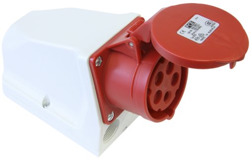

Är detta tillåtet :
Koppla in spabadet med ekkj dra kabeln nedgrävd i marken och där den kommer upp sätta på en 16A handske och plugga in den i ett 16A uttag.
Ja eller nej?
För spabadet står inget om stickpropp.
Är detta tillåtet :
Ja eller nej?
Nej. Du får inte sätta handske på en EEKJ.A Achren57 skrev:
