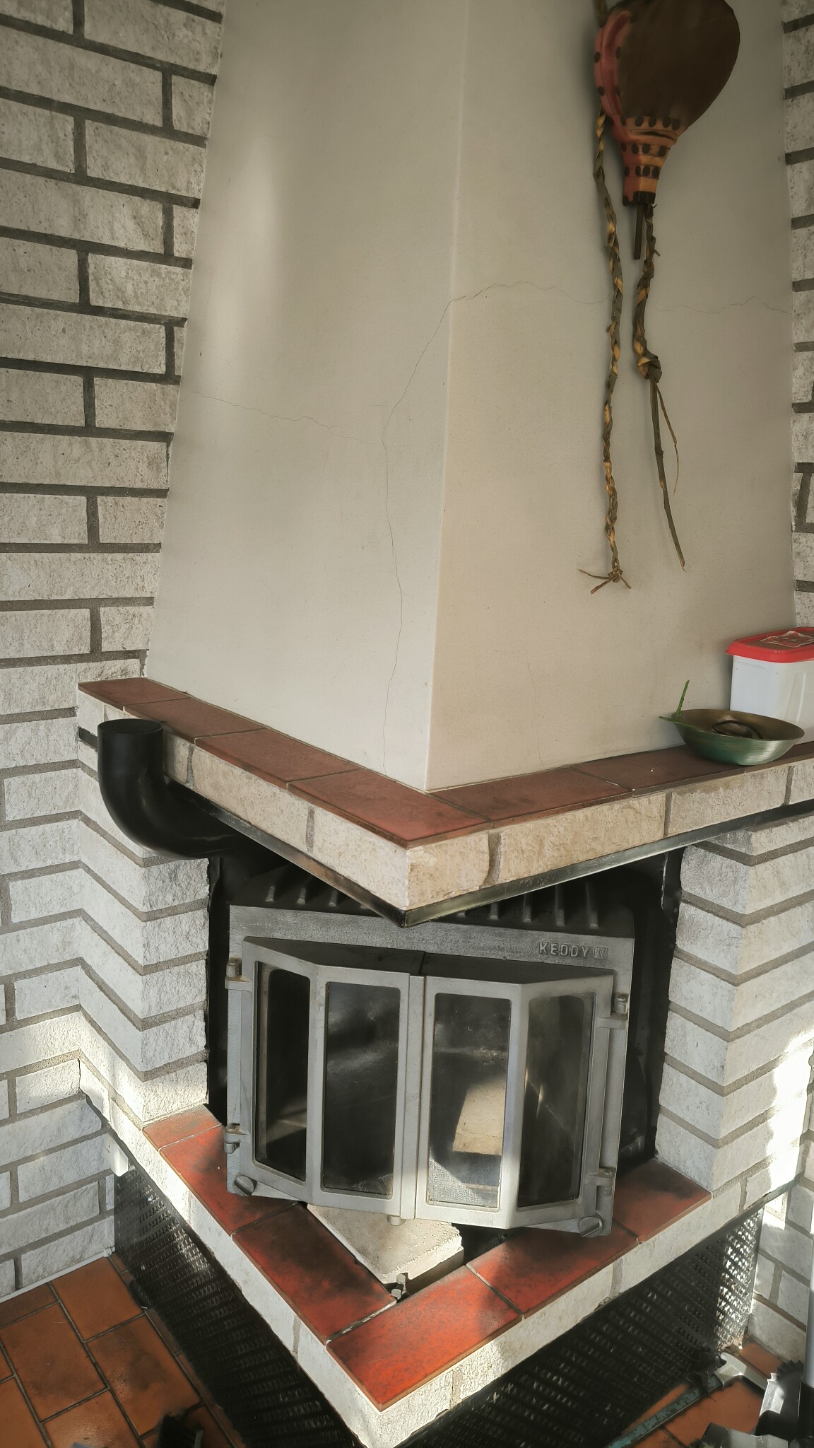

Hej.
Sotaren ska hit och besiktiga en skorsten. Det finns en spisinsats installerad, men dock ingen sotlucka ovanför. Är det ett måste? Antar att sotaren behöver få ut sotet någonstans.
Om det är ett måste, tror ni att sotaren då kan hjälpa mig att lyfta ur insatsen för att komma åt sotet, och jag sedan kan installera den på nytt därefter?
  • Öppen spisinsats utan sotlucka installerad i ett hörn av en tegelvägg, med tillhörande skorsten som ska besiktigas av sotaren.

Denna är installerad med stenull runt rökröret. Jag antar att all sot kommer att hamna uppepå stenullen, och att rökröret sträcker sig en bit ovanför ullen.
"Stupröret" är en fläkt som skjuter ut varmluft från en tid då det var öppen spis.
Tätningen "ska" sitta precis under toppen på insatsröret.
Så antingen trycka upp tätningen längre eller såga av insatsröret.
Ju längre upp tätningen sitter ju mer värme kommer bostaden tillnytta.

Okej, så om jag trycker upp tätningen dit, då kan sotaren få ut sotet med dammsugare genom keddyn eller?

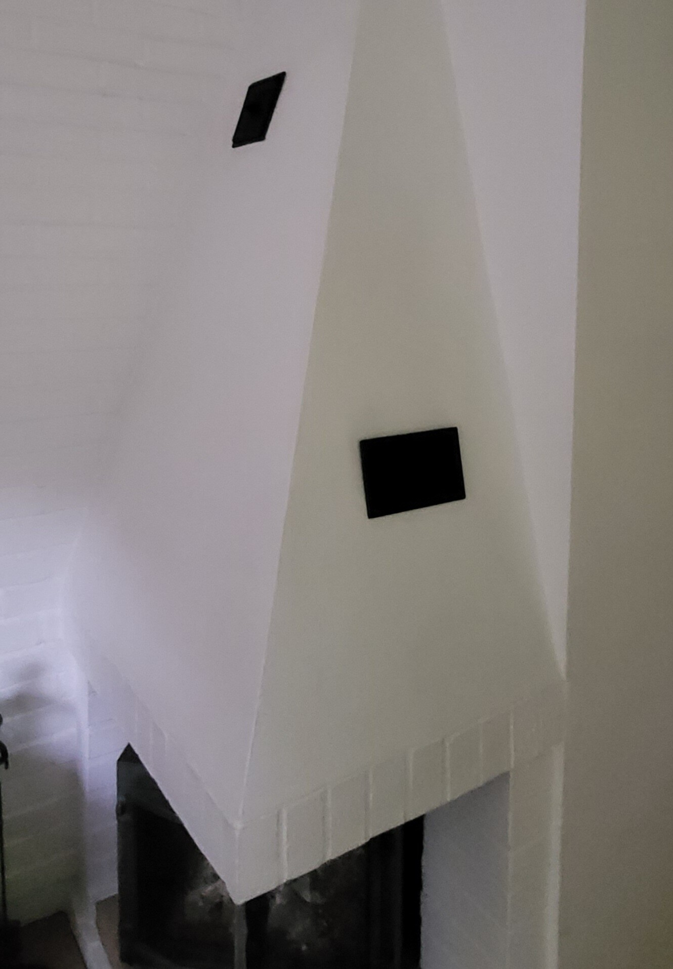

Om rökkanalen går rakt upp så blir det säkert godkänt. Däremot om det vinklar av i murstocken kan det behövas en renslucka, är den uppe till vänster.
Vit murstock med två fyrkantiga svarta luckor, en högre upp till vänster.
Är det en ny insats eller har den redan passerat brandskyddskontrollen?
En keddy har normalt en plåtskiva i taket som när man tar ut den ger en tillgång rakt upp mot pipan. Det ska normalt ge sotaren den tillgång som krävs. All stenull osv ska dock täta mellan rör och murstock så sotaren ska normalt aldrig behöva oroa sig för någon stenull om allt har installerats som det ska
