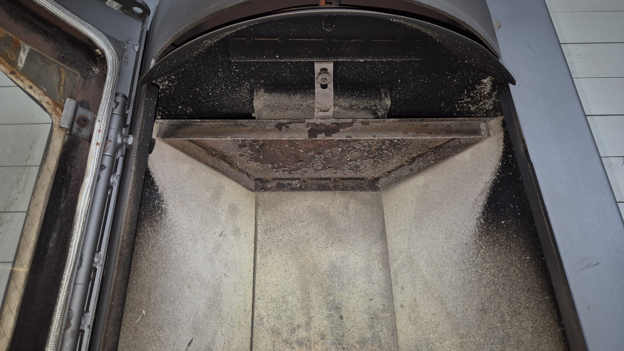

Kaminen ser ej ut att kunna tömmas efter sotning via förbränningsrummet.
Skorstenen är ansluten på toppen.
Enbart fasta plåtar i förbränningsrummets tak.
Det går att komma åt rökkanalen via bakkantsanslutningen. Vad tänka på?
- inbillar mig att det rasar ut sot när locket lossas?

Har du några bilder?

Är det du själv som sotat, eller har du haft besök av en sotare som alltså inte dammsugit bort sotet efteråt?

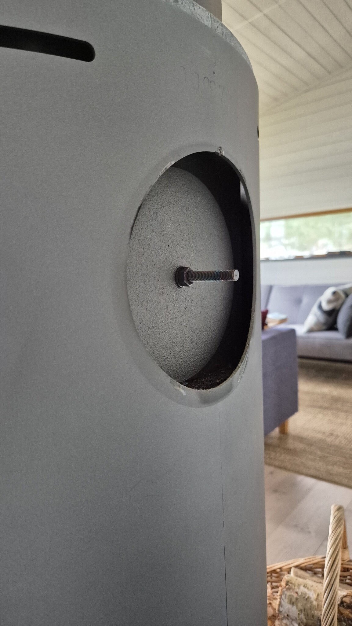

Skaffar en bit lite hårdare skumgummi. Skär ut en cirkulär skiva , ca 5-7 cm tjock och 160 mm i diameter. Mellan mitten och kanten gör jag ett runt urtag för dammsugarslangen.
1 Öppnar skyddsluckan
2 Monterar skumgummipluggen
3 Ansluter dammsugarslangen
4 Sotar
5 Dammsuger
6 Lossar pluggen
7 Återmonterar skyddsplåten.
Borde fungera tycker jag.
Den där bak ska du inte plocka av. Plåten i taket på kaminen bör gå att få ner genom att lossa muttern och sen knixa ut den. Eventuellt får du ta bort plattorna på sidorna först.
