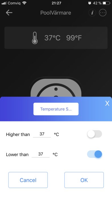

Med temp/fuktmätare , ngn som förstår hur man ställer in att 230v värmefläkten jag kopplat den till ska slå av
vid +18 gr ?
Verkar som den ska stå i Auto läget , men sen då ..... var ska +18 gr skrivas in , övre eller nedre raden :thinking:
Tomture61
Visar att jag har +13 gr i garaget just nu. Displayen är blå på luren . På vänster sida om symbolen (i mitten) står det +18C (pricken är gul)
På höger +18C (pricken är grå)
vid +18 gr ?
Såhär ska det se ut, fast med 18 grader i ditt fall.

Tomture61
Tackar o bockar , kan inte hitta ngt om detta i manualen !
Synd att Sonoff Basic ej har Astrour :thumbdown:
