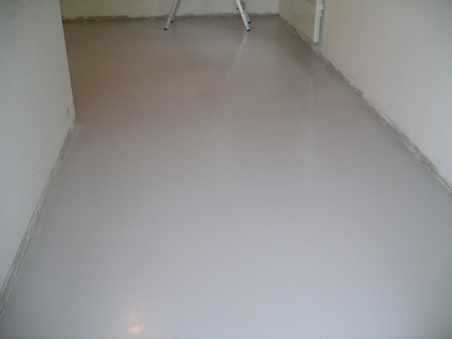

Golvbrunnen ska jag inte säga nått om men resten ser inte värre ut än vad mitt golv gjorde.
Dock misslyckades spacklingen där (troligen för kort tid mellan primer och spackel) så jag fick ta bort det igen, dvs ännu mera slipning men jag slipade och slipade och slipade ....
Vart lite smågropar efter som jag spacklade dvs max en cm i diameter och några mm djupa. Därefter vart det 4-5 lager av byggmax golvfärg. (väggarna skulle strykas flera gånger så därmed struntade jag i att maskera)
