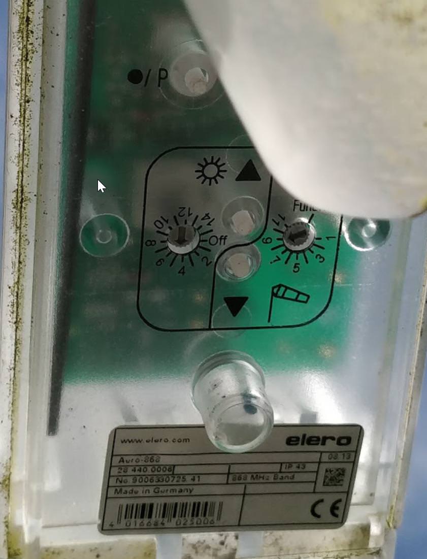

Solstyrda markiser fungerar inte
Inte säker på att det är den optimala forumdelen för frågan, men jag chansar
För några år sedan installerade vi motordrivna markiser som (åtminstone i teorin) ska åka in och ut automatiskt baserat på sol och vind. Detta fungerar dock inte alls.
Det fungerade ganska bra en bit in i den första säsongen, sen slutade de gå ut automatiskt. Försöker man köra ut dom manuellt med fjärrkontrollen (elero variotel 2) så åker de ut kanske 30 cm och sen direkt in igen.
Håller man inne den nedesta knappen på fjärren några sekunder och sen försöker igen så åker de ut helt, men efter ett par minuter så åker de tillbaka in.
Efter första säsongen var de här och kollade och påstod att vi lyckats omprogrammera dom och det var därför det inte fungerade. (vi testade rätt mycket själva så osäkert om det faktiskt var så, eller om det skedde efter att det slutade fungera). Hursomhelst, de programmerade om dom och de fungerade ett tag.
Men.. nu är vi där igen. Vi har markiser för x antal tusenlappar som är helt oanvändbara, vi kan inte ens tvinga ut dom.
Några idéer på var/hur man ens ska börja felsöka?

1. Något annat stör ut systemet och lyckas nollställa programmeringen, z-wave/zigbee/wifi nät tex.
2. Sensorn för sol/vind har gått bananas och skickar helt felaktiga signaler.

Är det bara för några år sen hade jag ringt firman igen, det skall fungera om man har köpt det under dom premisserna, och låtit "yrkesfolket" installera grejorna.
Jag har exakt samma problem. Nyss flyttat in och jag vet inte om jag har automatisk styrning på min markis. Hur kan jag se det?
Fick du någon ordning på detta?
Jag har en dosa med en knapp och ett tidur och därifrån går kabel till själva markis, samt en fjärrkontroll som ser ut som på bilden ovan.
Ok, jag löste det genom att koppla bort automatiken.
Tryck Select ca 1 sec, led-fönster visar rött. Då är automatiken bortkopplad. Tryck Select 1 sec igen och led-fönster visar grönt. Automatiken är nu tillkopplad.
Nu är detta löst för min del. I mitt fall så visade det sig att det satt en skaksensor i ena ytterhörnet av markisen. Om batteriet i denna är dåligt kan man få beteendet att markisen åker in trots att det inte blåser.
