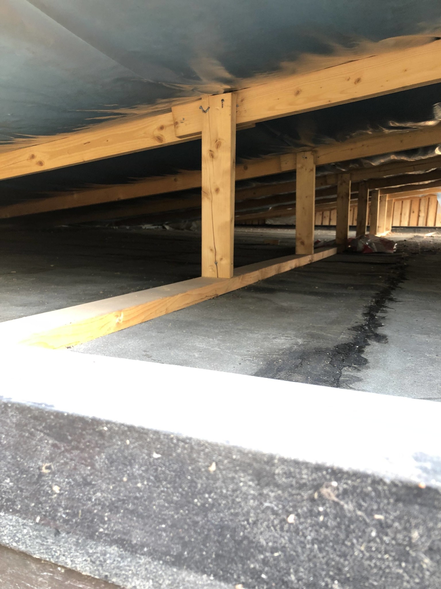

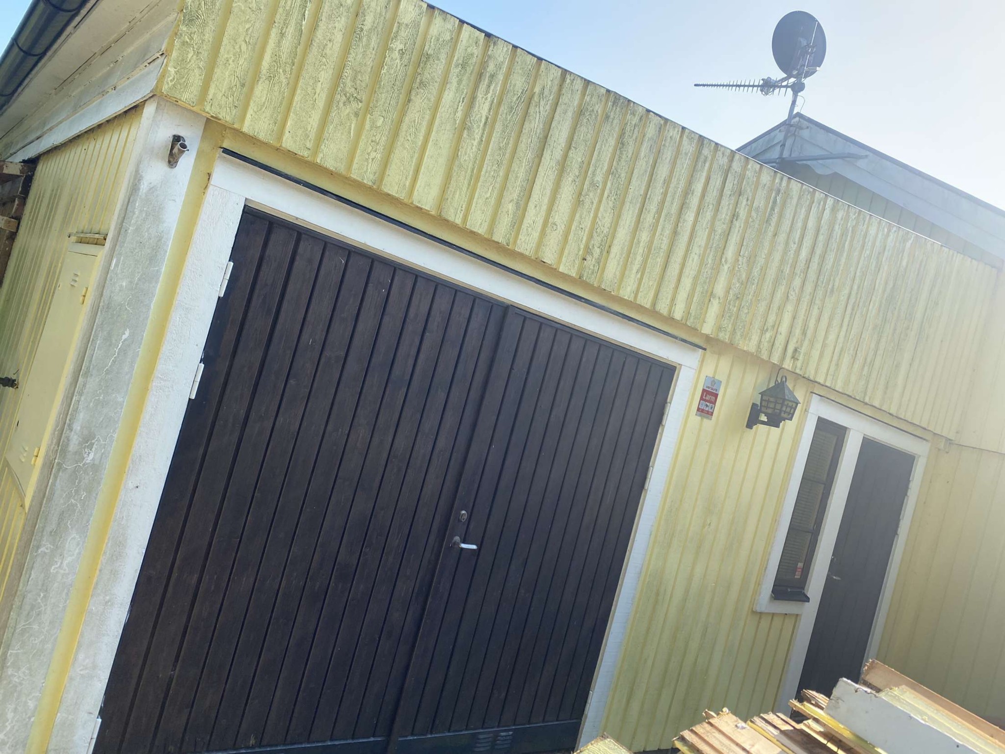

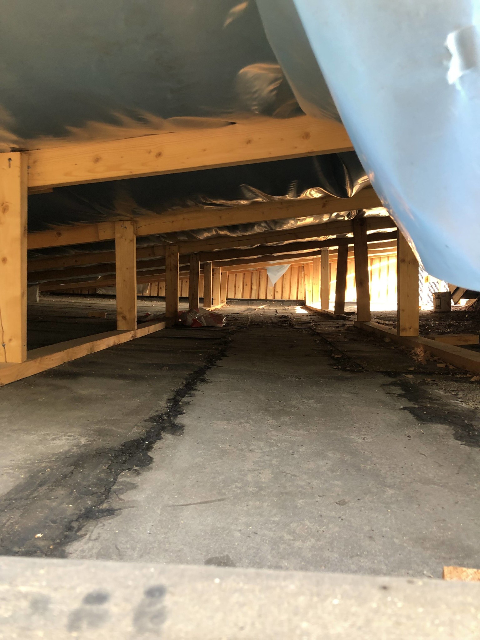

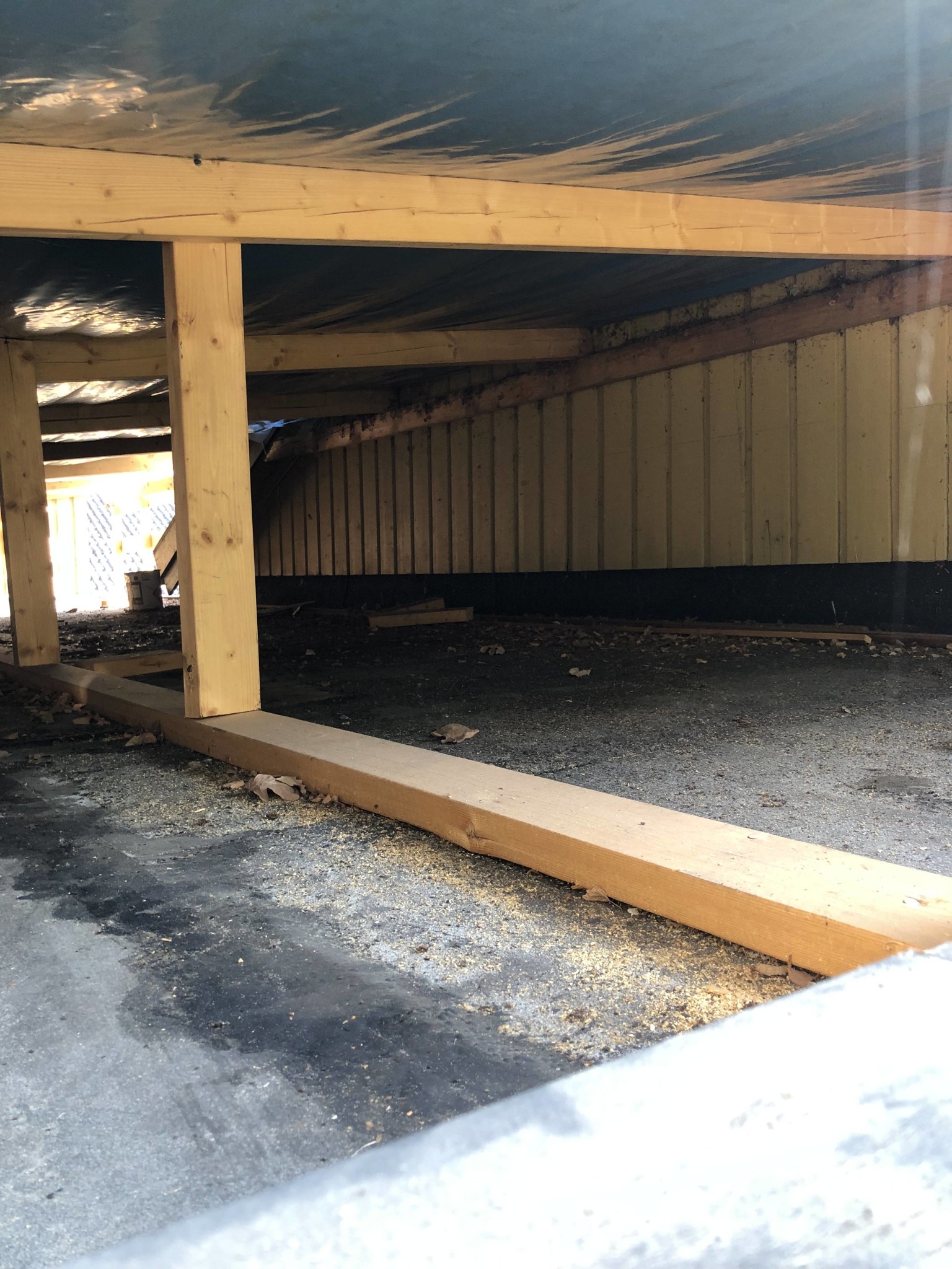

nu är det så att en stor fasadrenovering genomförs. När byggarna började riva vid det tillbyggda garaget så upptäcker dom att taket på garaget som har en lutande vinkel på ca 14* egentligen inte fyller någon större funktion då där är en brunn på taket som leder bort vatten.
Detta tak i sig är platt med lutning mot brunnen.
Byggarna kom då med idén att man kunde riva det provisoriska taket och göra ett soldäck.
Vid diskussion med grannar runtom vars hus är byggda på samma sätt menar dom på att dom har haft problem med läckage genom taket.
Jag tog upp detta med byggarna och dom menade då på att det är för man inte tätat ordentligt och lagt tillräckligt med material, med andra ord stensäkra på att det inte kommer läcka igenom vid rätt utfört arbete.
Har någon här gjort något liknande och har tips/tricks kring hur man i så fall kan bygga upp det?
Eller ska man rent av skita i det och köra på det taket som är satt?
