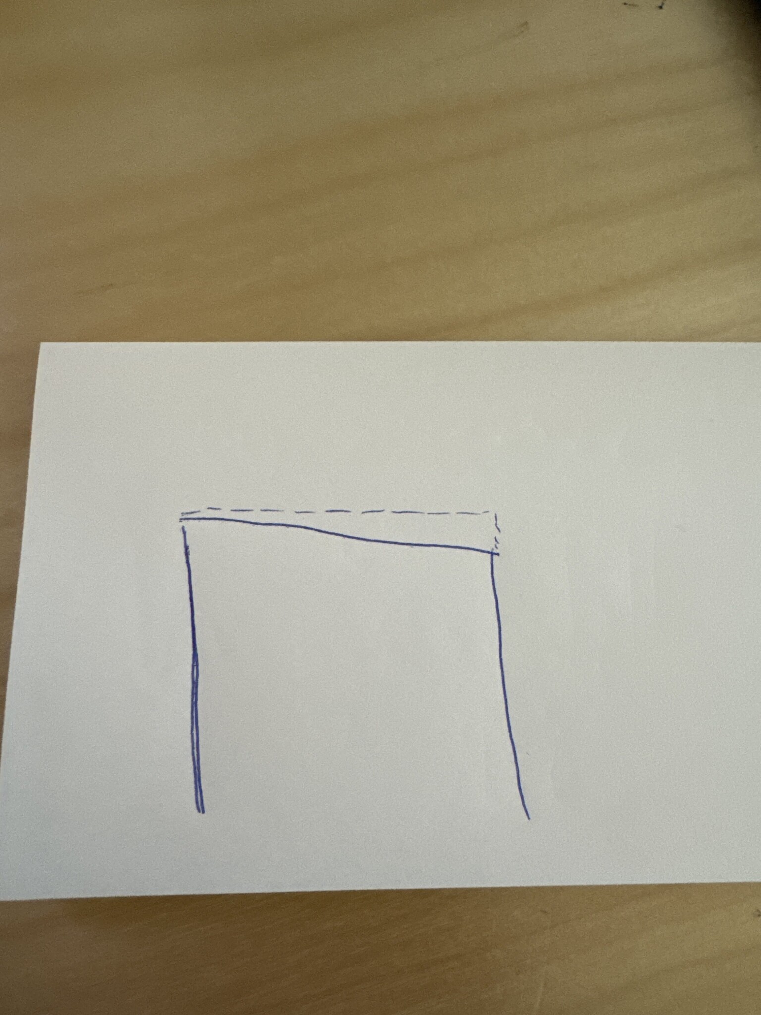

Ska bygga en carport och tanken är att de ska vara ett soldäck ovanpå, hur behöver jag tänka kring avrinning mm? Vill ju rimligtvis inte att soldäcket ska luta. Räcker de och klä taket i papp bara?
Är det nån som har gjort något liknande skicka gärna bilder eller kom gärna med förslag och tips! Mottages vänligast!

Takpapp är inte tänkt att vara underlag för att gå på så du får nog fundera på något annat taktäckningsmaterial. Kanske någon form av gummiduk?
Sen kan man ju tänka sig att man gör taket med avrinning (dvs lutande) och sen antingen leva med den lilla lutningen eller lägga en trall på det där du har kilformade reglar under trallen.

Ja tanken är ju att lägga trall på taket ovanpå carporten, men är de smartaste då att göra lutning på själva taket och sen bygga altanen/soldäcket i rakt format, lite som på bilden, dåligt ritat men kanske tanken förstås?T Testarn skrev:Takpapp är inte tänkt att vara underlag för att gå på så du får nog fundera på något annat taktäckningsmaterial. Kanske någon form av gummiduk?

Jag skulle tro det. Då får du möjlighet att få avrinning av vatten men ändå en plan yta. Å andra sidan vill man kanske ha lite lutning även på trallen för att vatten inte ska bli stående på den...Jakben skrev:
När vi byggde vår altan så gjorde jag det med lutning bort från fasaden för att vatten skulle rinna av trallbrädorna och det har funkat bra. Man tänker inte på den lutningen när man är på altanen även om en kula rullar på ett bord på altanen.

Vattnet rinner av mellan altanbrädorna utan att du bygger in någon lutning. Det kan väl inte samlas någon större mängd vatten där om man inte har har brädor med grop i sig?T Testarn skrev:Jag skulle tro det. Då får du möjlighet att få avrinning av vatten men ändå en plan yta. Å andra sidan vill man kanske ha lite lutning även på trallen för att vatten inte ska bli stående på den...

Ja jo den möjligheten överväger jag med, sen är de ju sen gammalt att trä är ett levande material och så länge jag inte lägger brädorna med kraftig mellanrum finns de chans att dom lägger sig dikt efter kanske några år och då skapar vattensamling.Dennan4 skrev:
Dock tänker jag att man vid regel kan lägga någonting som håller dem i sär men detta är bara tankar och idéer jag har, inget jag vet fungerar i praktiken
Självklart kommer vatten att rinna av när det blir tillräckligt mycket och om man lägger brädorna med kärnsidan upp så kommer de att bli konvexa och inte konkava vilket bidrar till avrinning.Dennan4 skrev:
Det man kan tänka på är att om vatten rinner av fortare, vilket det gör om det lutar lite, så kommer vattnet stå kortare tid på brädan och där med kommer den att bli mindre blöt än om det står kvar längre. Det i sin tur gör att fukthaltens varierar mindre och expansion och kontraktion i brädan minskar och i slutänden så minskar risken för sprickbildning och så vidare.
