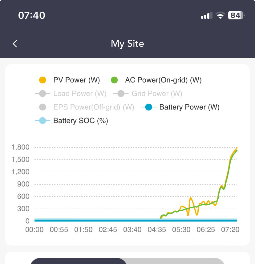

De första timmarna med solceller
Full sol ute men det verkar som batteriet inte funkar
Ser jag rätt?
  • Graf som visar solenergiproduktion och batteristatus med ökande PV Power och stabil Battery SOC.
K
Något är fel kopplat eller inställt. Felanmäl till leverantören.
Vet inte riktigt vad on-grid är, kan inte det fabrikatet. Men tänker att det kan vara export. Och du exporterar inte allt du producerar.
Ta en skärmdump med alla linjer upptända och som går över ett dygn. Så ser vi bättre. Och gärna via datorn så blir det tydligare.
Ser du om den kan kommunicera med batteriet. Typ att du kan se mätvärden?
