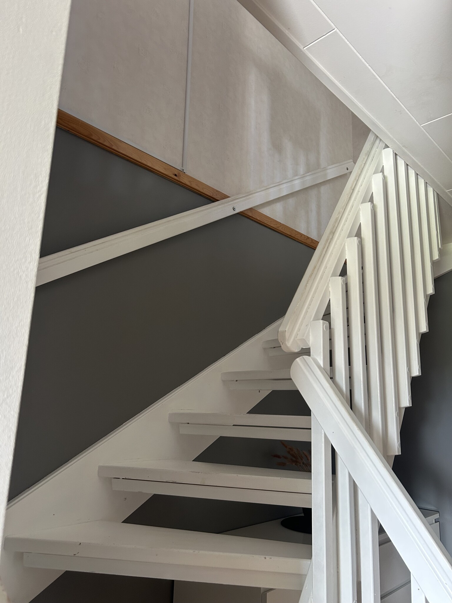

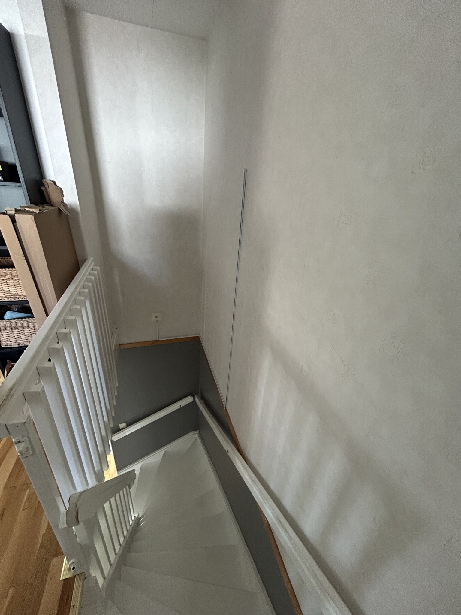

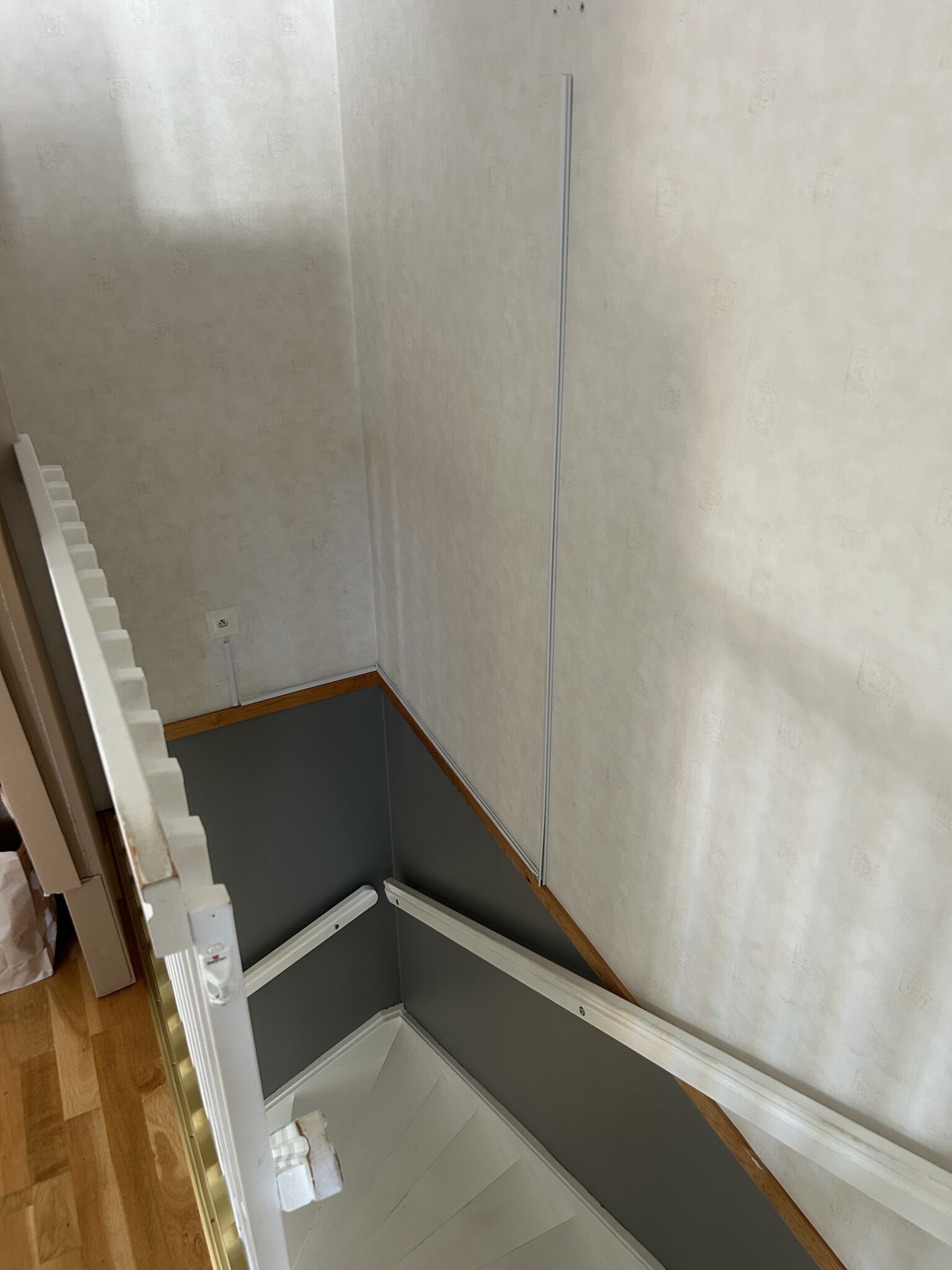

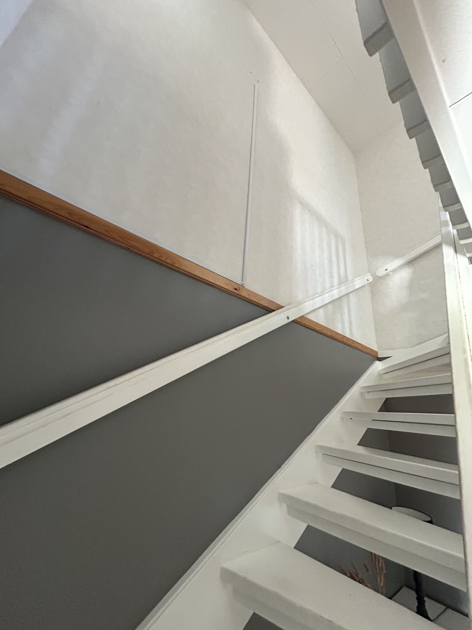

Som rubriken säger skall jag måla om väggen i trappan,riva tapet och sätta renoveringstapet.
Jag vill kunna stå stabilt och undrar då hur jag kan göra de på bästa och lättaste sätt. Är de en ställning eller stege? Ge mig gärna tips och länka vad ja kan använda.

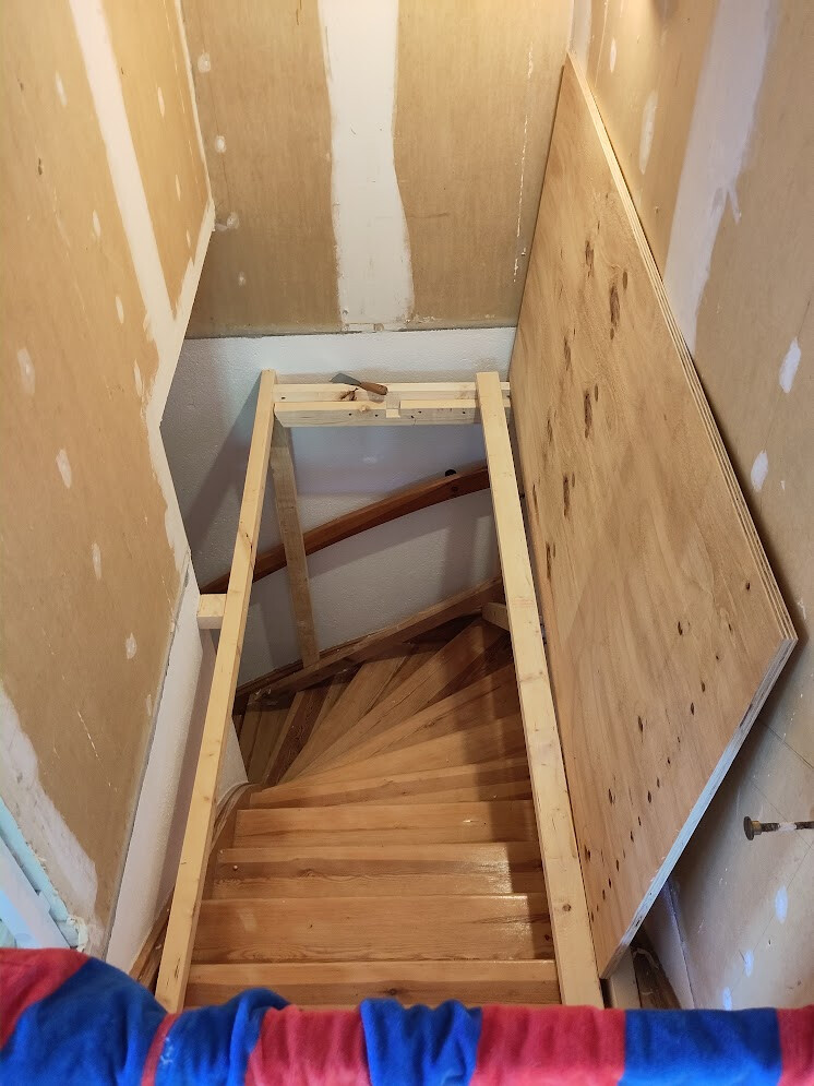

Jag gjorde mig en plattform.
En provisorisk plattform byggd över en trappa i ett renoveringsprojekt.
De såg ju väldigt smidigt ut 😀
Jag gjorde också en plattform, inte lika tjusig som 13th Marines, snarare mycket mindre så att den blev stor nog att låta en stege stå stabilt på den.
Sedan kan jag tillägga att Wibe har stegar för trappor med ställbara ben. Men vid tiden för vår trappfix var det för lyxigt. :)

Tack för svar, kanske skall spåna på att bygga en ställning. Skall kika in wibe också
