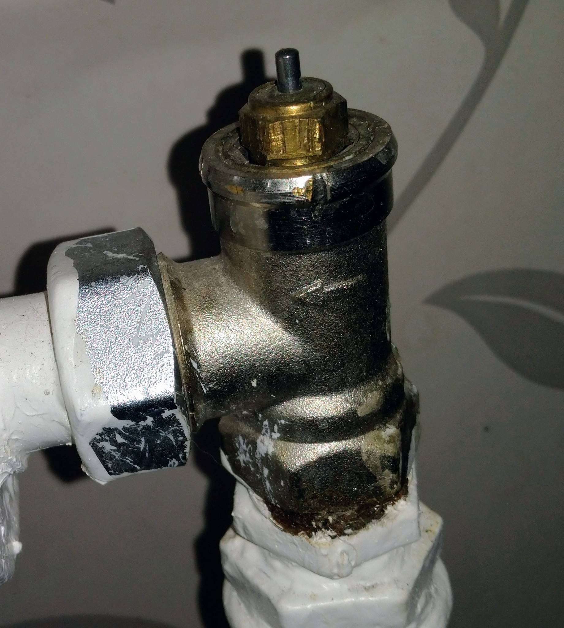

Har element där de här sitter
Närbild av en gammal rostig rörkoppling och vattenventil med skador och kalkavlagringar.
Termostaterna är taskiga men hitta ringa jag kan ersätta med. Har provat med någon plastig sak som både sitter dåligt och går sönder efter en tid.
Någon som har tips var man kan då tag på termostat som passar? Har fästet ett namn?
Hur ser termostathusen ut som brukade sitta där?
ser ut som helt vanliga som har snabbkoppling? En ring man vrider på och öppnar dem och sen trycks fast?

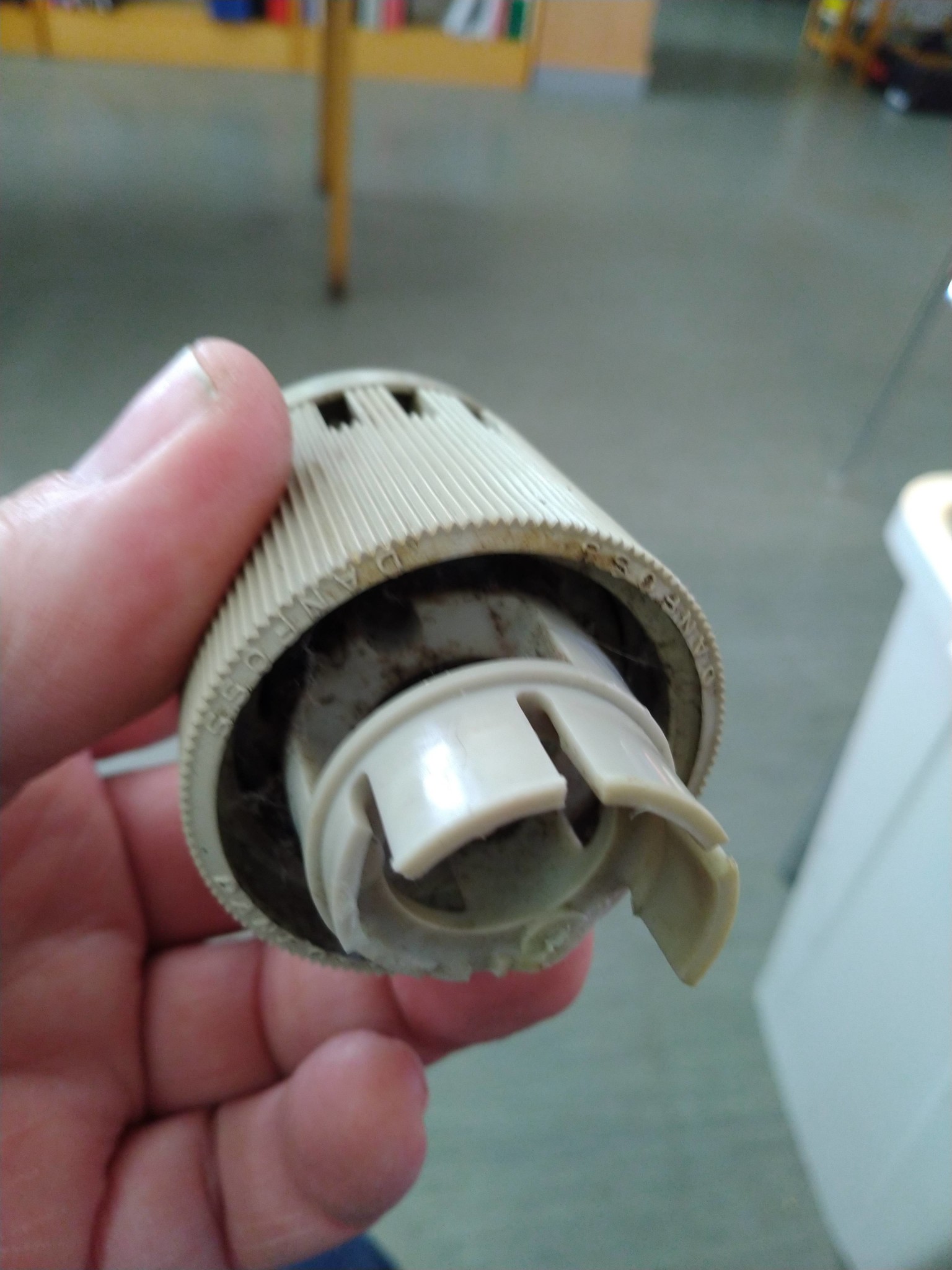

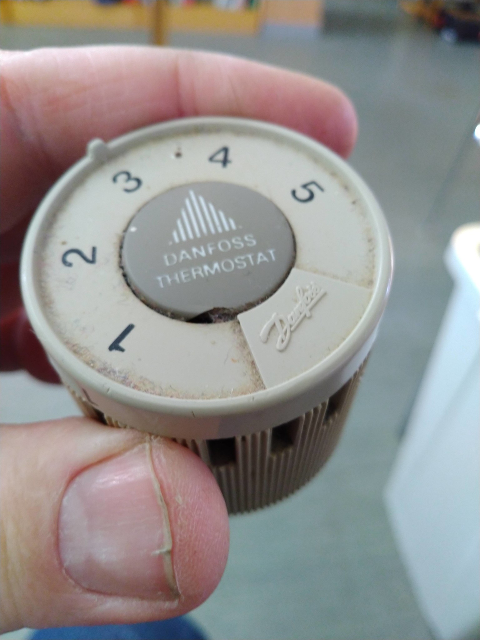

Dom som satt där när vi flyttade hit såg ut såhär och satt med en slnagklämma.
Hand håller en gammal Danfoss termostat med siffror och logotyp, sliten och smutsig.
Hand håller en beslagdelen av en gammal ljuskälla med slitage och en osäker slangklämma.
Satt dåligt och lossnade gärna ändå så jag vet inte om de hörde till. Köpte någon universal som det följde med en hög med adaptrar till men inga av dom passade heller riktigt bra.

Vanlig? Alla andra vi har på alla andra element har 28 mm gäng. TA eller vad dom heter. Har du någon länk till en sådan typ?

Det där är lika som vi har och jag har köpt ersättningar för dessa som passar bra. Fick för mig att midjan längst ut var kraftigare på våra bara.
so112358
GoC GoC skrev:
Det är väl en sådan här du behöver
[länk]
Finns även för 26mm, så bara du mäter diametern på ventilen och köper rätt modell
[länk]
Skall testa. Tack!
Jag tänkte på Danfoss RA men såg senare att de inte alls såg ut så. När du lade in bilder så var det ju lika som vi har.

Har den de löjliga plastflärparna som lätt går av som här så är det RAVL. Bäst att byta ventilen till något bättre för de här fastnar lätt ihop och man måste då knacka på pinnen rätt hårt för att få ventilen att fungera.
Honeywell Rondostat fungerar bra med medföljande adapter och är digital, verkar inte säljas i Sverige längre.
Ja så är det verkligen. Men tror vi inte har en ventil som inte fastnar åtminstone en gång per år. Men TA är ju enkla att fixa. Dom här rackarna är värre.
Helst skulle jag vilja ha något som var styrbart. Men dom är så in i helskotta dyra. Förstår inte varför för det är bara en liten motor och lite elektronik. Borde kunna vara hur billigt som helst. Får bygga själv- ;-)
Den TS har är ju en 50 år gammal Danfoss radiatortermostat ,,,,,,,,,”för ökad värmekomfort och förbättrad värmeekonomi” (de sa i alla fall reklamen för dom på den slutet av 60-talet, vill jag minnas det var
