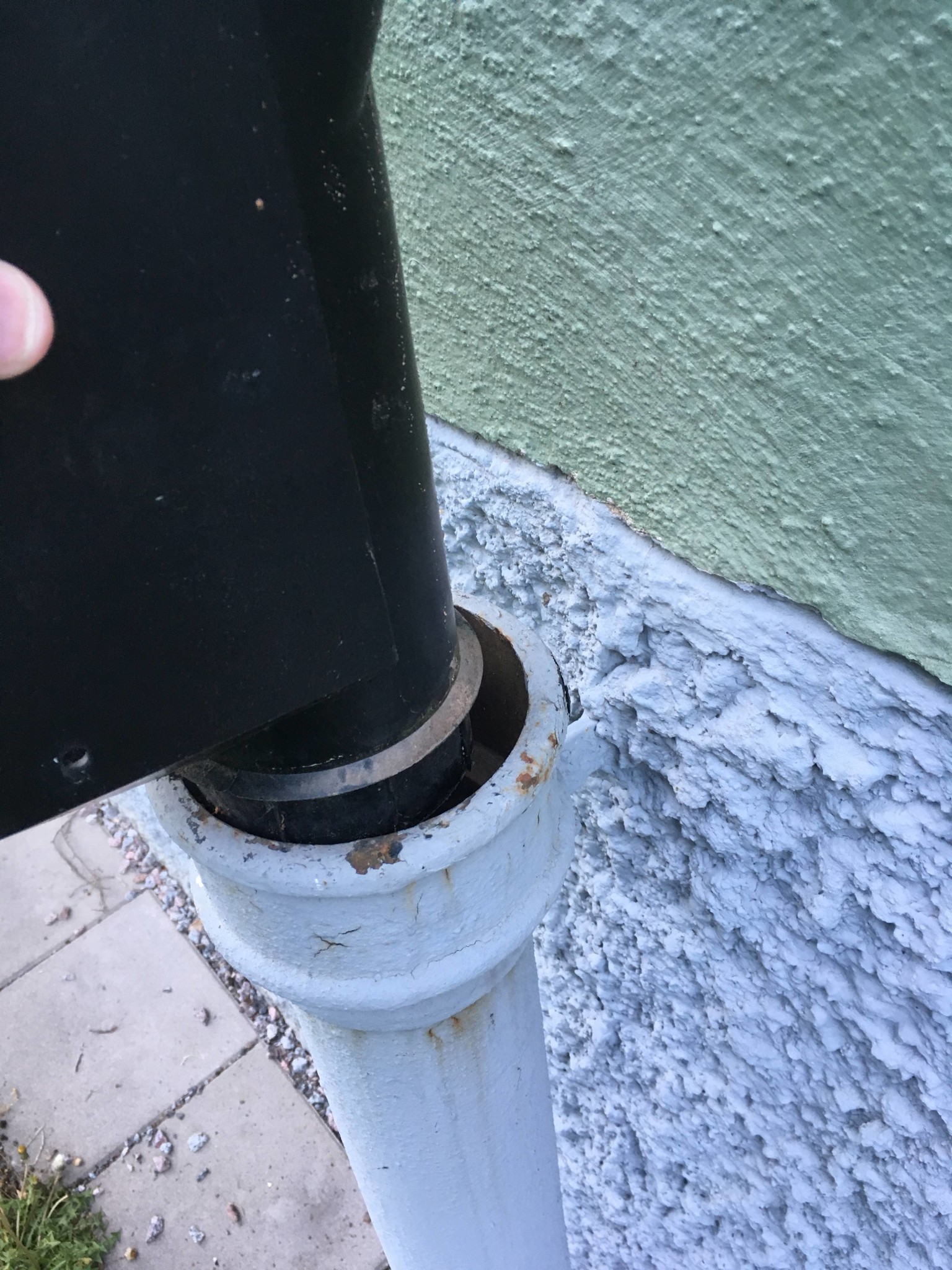

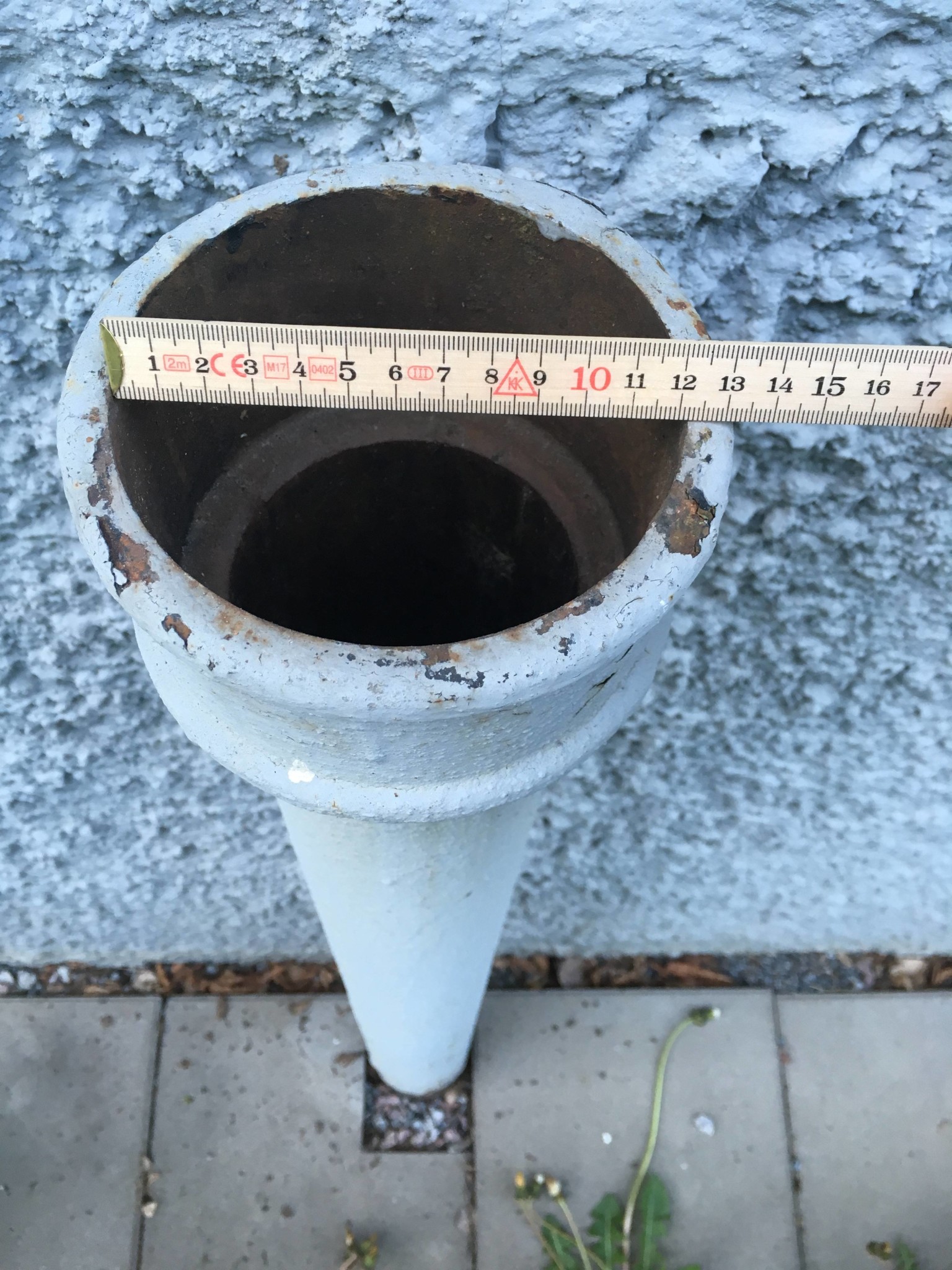

Jag vill placera en lövsil på ett gjutjärnsrör med innerdiameter 120 mm. Lövsilen har en diameter på ca 100 mm. Finns det någon lämplig övergång att använda?

Om det är en sån lövsil som det ser ut som på bilden kommer den väl sitta fast i stupröret, som i sin tur blir fastsatt på väggen. Och då borde det inte göra något om det sen "glappar" ner till gjutjärnsröret.
Jo, men den vill gärna hamna på sniskan då den inte får något bra stöd underifrån.
En ring av plast med innerdiameter ca 100 mm och ytterdiameter över 120 mm skulle vara perfekt för att stödja lövsilen.

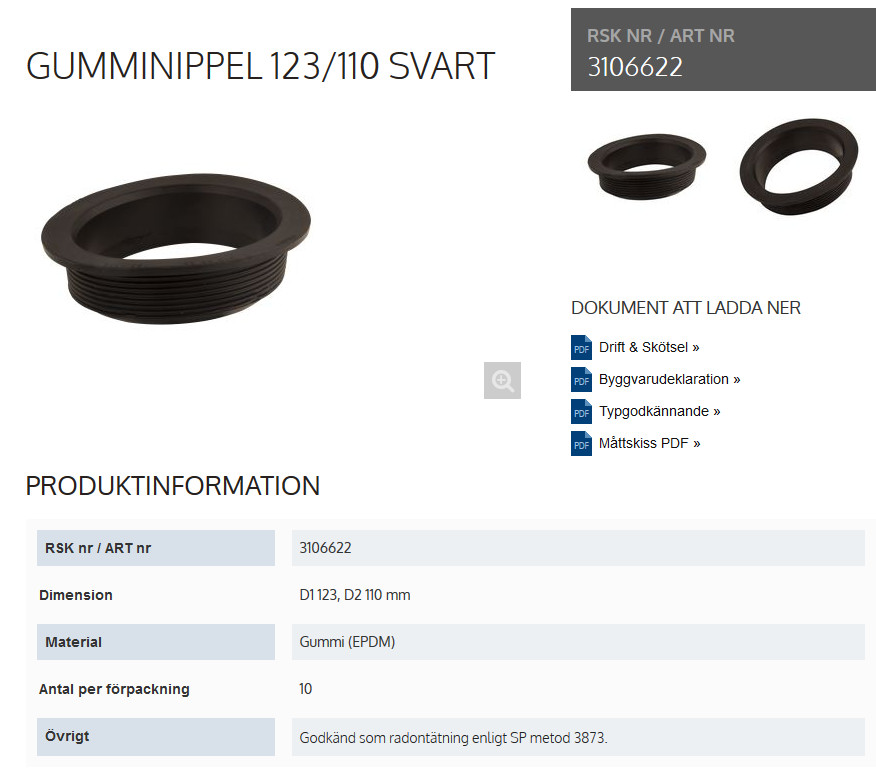

Lövsilen är tilltänkt att passa invändigt i ett 110mm rör.
Så om du köper denna gumminippel och kapar till ett 110mm rör på ca 6-7cm och du trär på lövsilen på rörsnutten före du drar ner hela kitet i gumminippeln så ska detta nog fungera!
Smörj med såpa/glidex!
Jag vet dock inte hur UV beständig Purus Gumminippel är...
https://www.hornbach.se/shop/Gumminippel-123-110-mm-3106622/5111290/artikel-detaljer.html
