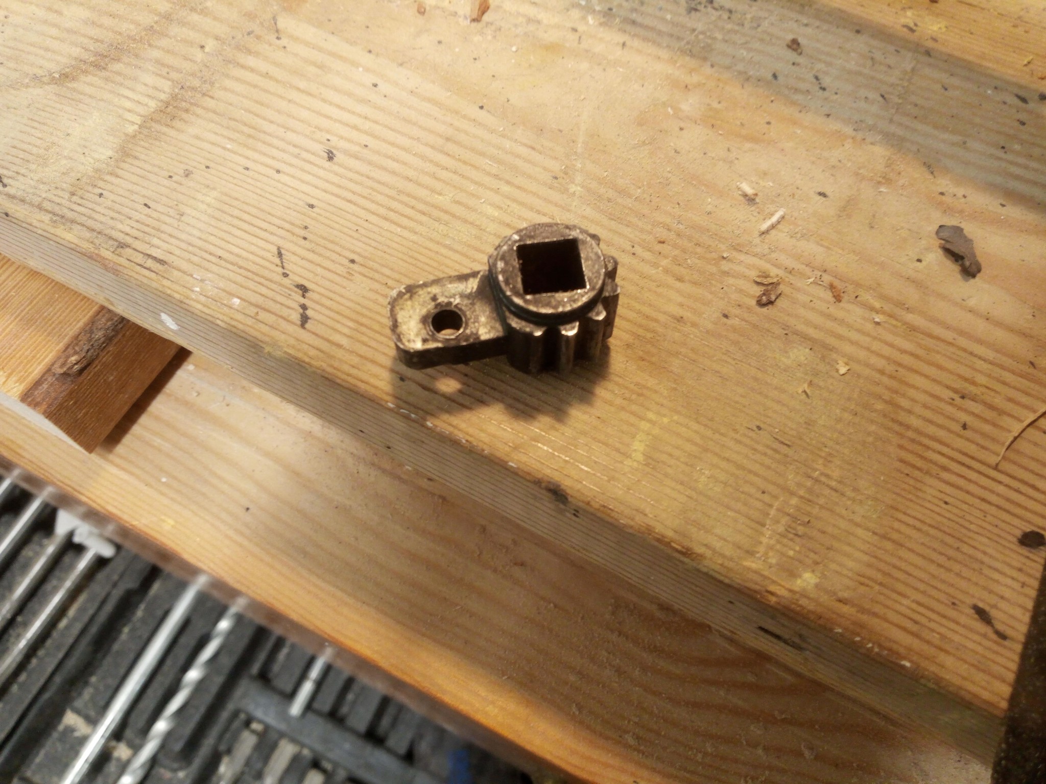

Jag bor i ett Gullringshus byggt 1960.
Låset till balkongdörren har börjat krångla, trots att huset är såpass nytt!

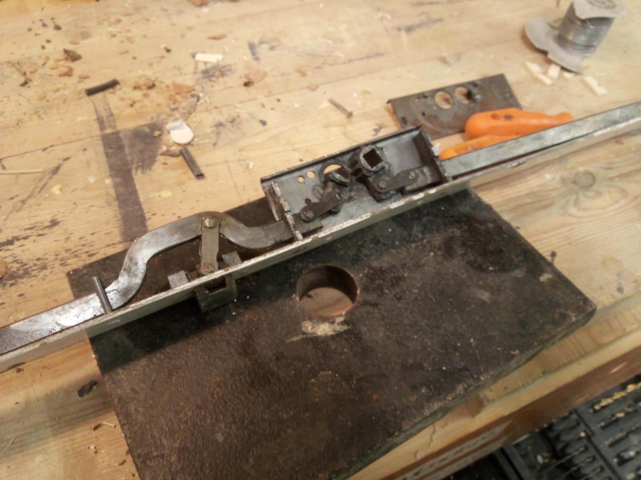

Den uppenbara lösningen skulle vara att helt enkelt byta spanjolett, men jag har inte lyckats hitta något motsvarande. På de flesta normala kommer låskolven uppifrån och går ut/ner, runt en horisontell axel.
På min dörr kommer kolven från yttersidan och går ut/inåt längs en vertikal axel
Plockar man isär låskistan så sitter det två separata vred, ett för de övre låsen och ett vred för det nedre låset.
Dessa två vred är länkade med kuggar så att dom följer varandra när man öppnar/stänger dörren.
Ett av dessa två vred har spruckit (redan!?!) så dörrlåset funkar inte fullt ut. Men hur få fram reservdelar när men inte ens kan hitta låset på internet?
Just nu verkar den enda lösningen vara att byta ut hela dörren, karm och allt, men det enda jag egentligen behöver är en liten metallbit...
Någon som kan hjälpa mig?

Som jag fattar det tillverkas spanjoletter ofta måttbeställda. Jag skulle kontakta en specialiserad låsfirma och se om de kan hjälpa till.
Dörrbyte verkar överdrivet men min gissning är att du åker på att byta hela spanjoletten då jag tror det kan vara svårt med reservdelar, även om dörren är "nästan ny".

Verkar vara ett liknande problem som TS i denna tråd och där säger forumets hus-låssmed att det inte går att få tag på reservdelar utan nybeställning av spanjolett är lösningen (alt. Löda om du har delarna). Även om du har en annan variant på kolv gissar jag att en låssmed kan hjälpa dig få en lösning som funkar

Den tråden hade exakt samma problem, undrar hur det gick?
Att beställa en ny spanjolett verkar inte lösa problemet eftersom alla på internet förekommande varianter går åt "fel håll" ,dvs karmen skulle också behöva modifieras
trevligaste lösningen vore väl om någon vänligt sinnad fönsterbytare kunde förmedla en begagnad Spanjolett/balkongdörr till rimligt pris.....

Det går att byta mot en ny spanjolett och om du måttbeställer så kan det passa bra i karmen.
Det kan även vara möjligt att använda en standard spanjolett/spanjoflex men då får man komplettera med slutbleck eller slutblecksskena men det tar längre tid att montera.
En ny spanjolett tar en stund att montera även om den är måttbeställd då de trots skiljer en del i konstruktion.
Att det är kilkolvar idag istället för vridkolvar i den gamla spanjoletten spelar ingen roll då funktion blir lika.
