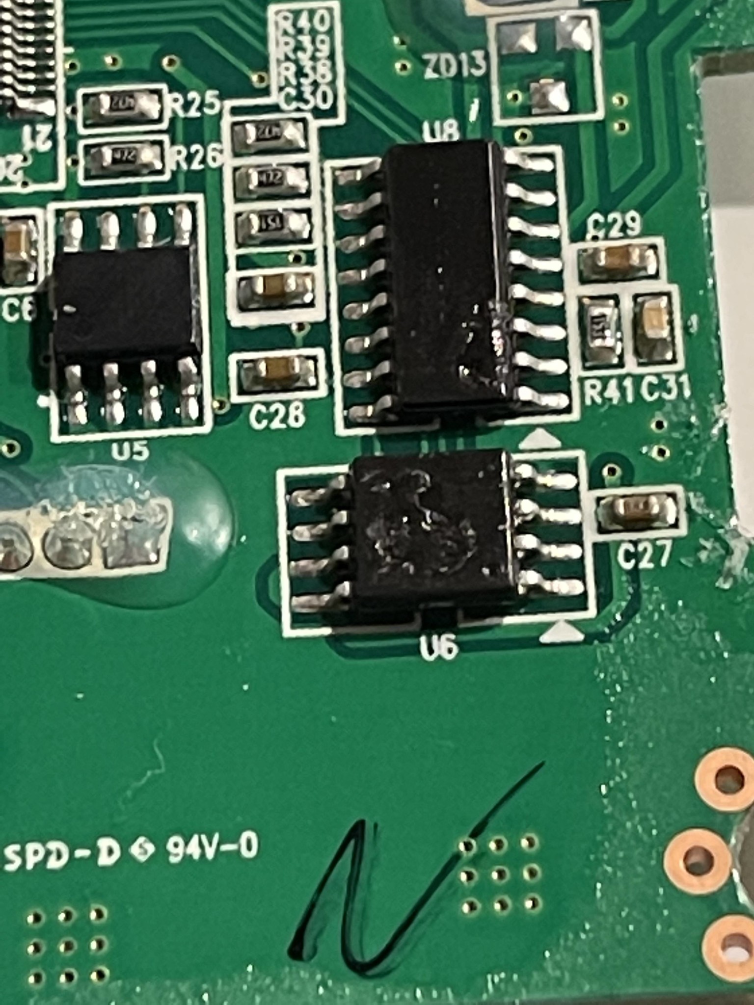

Misstänker att kretskortet är paj på ett gammalt yale doorman v2. Vet någon om det går köpa någonstans? Typ kina? Hittar inget när jag googlar.

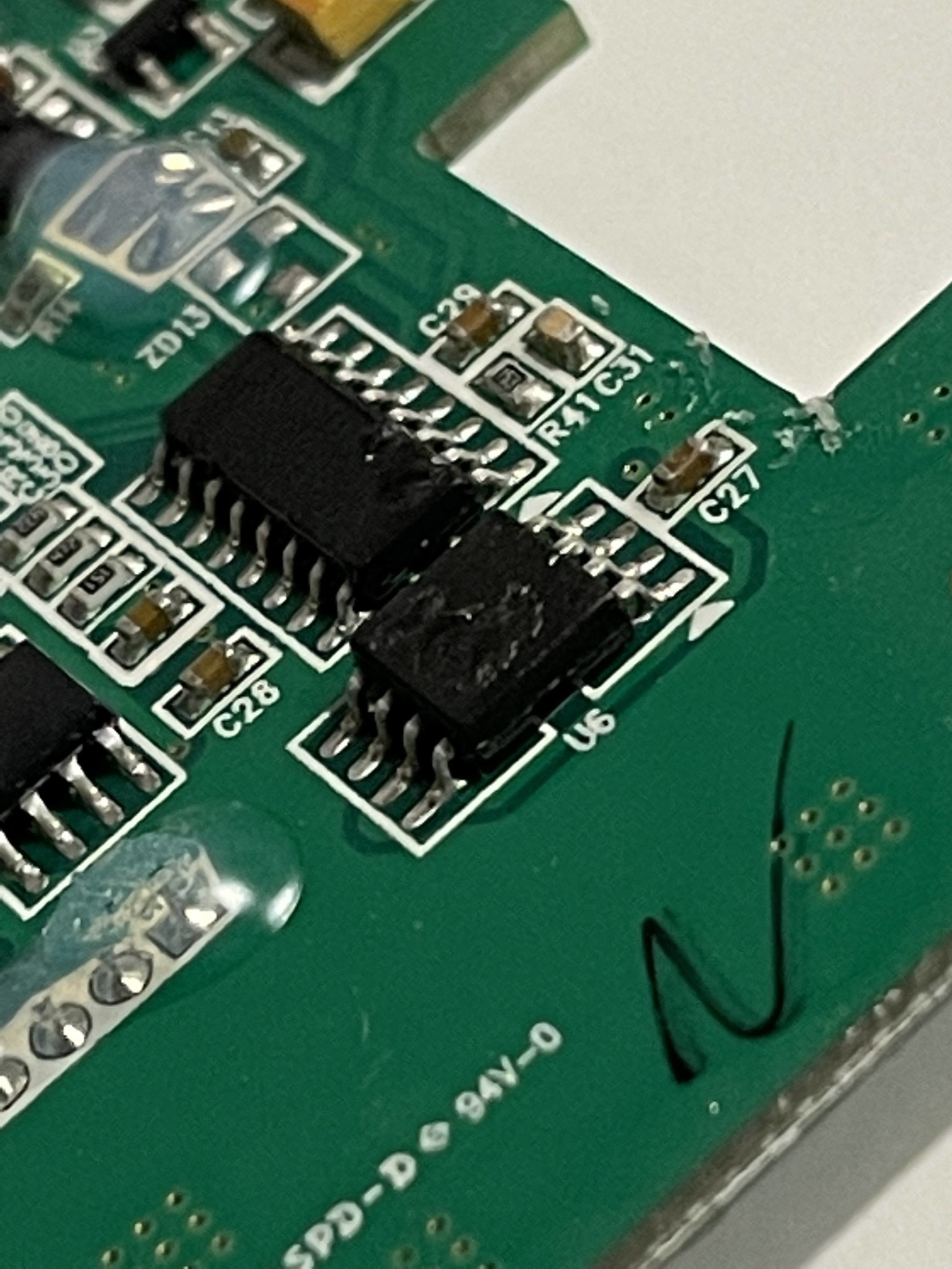

Sista bilden, vid U6, är det en liten krater i IC-kretsen?

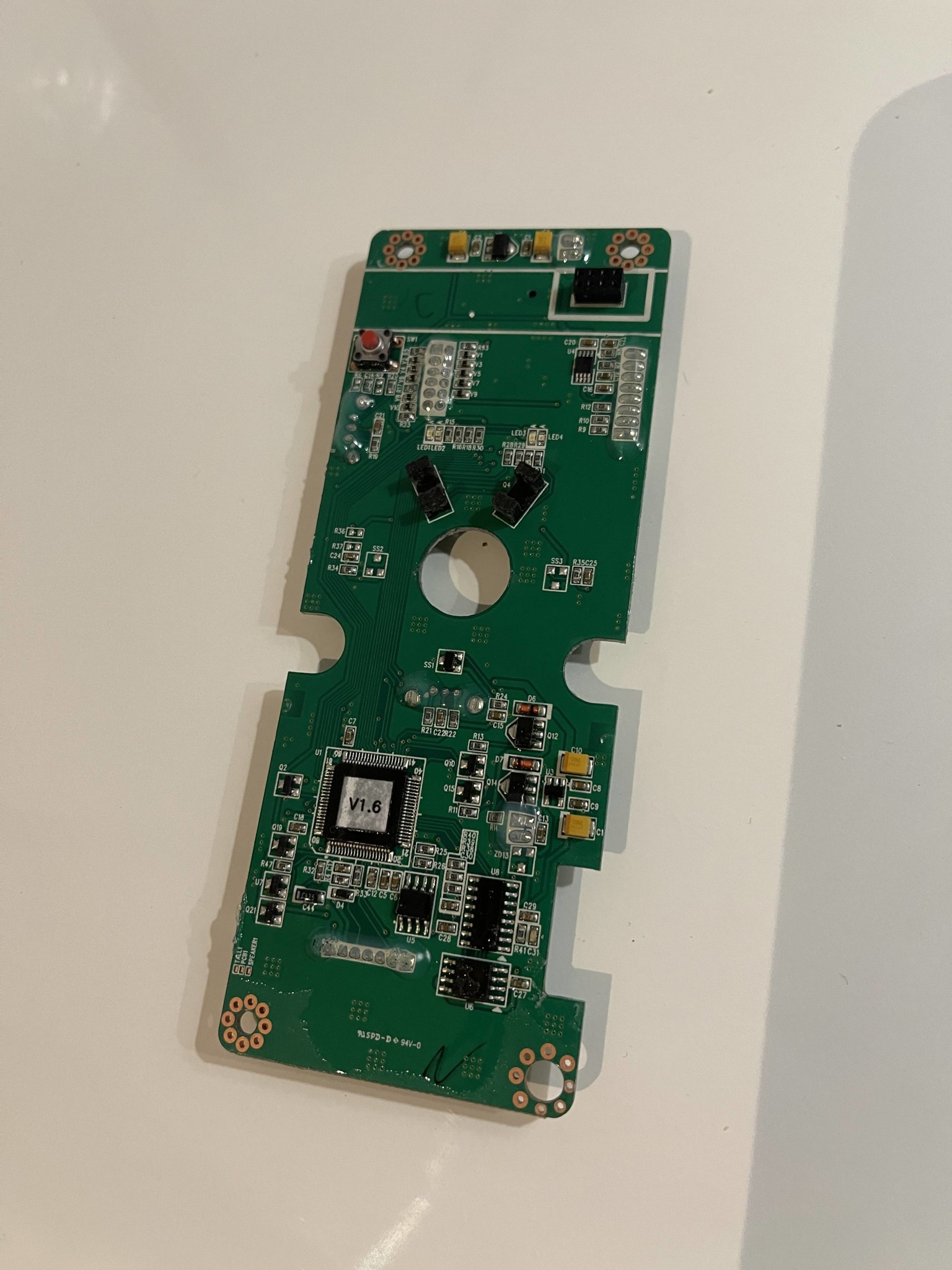

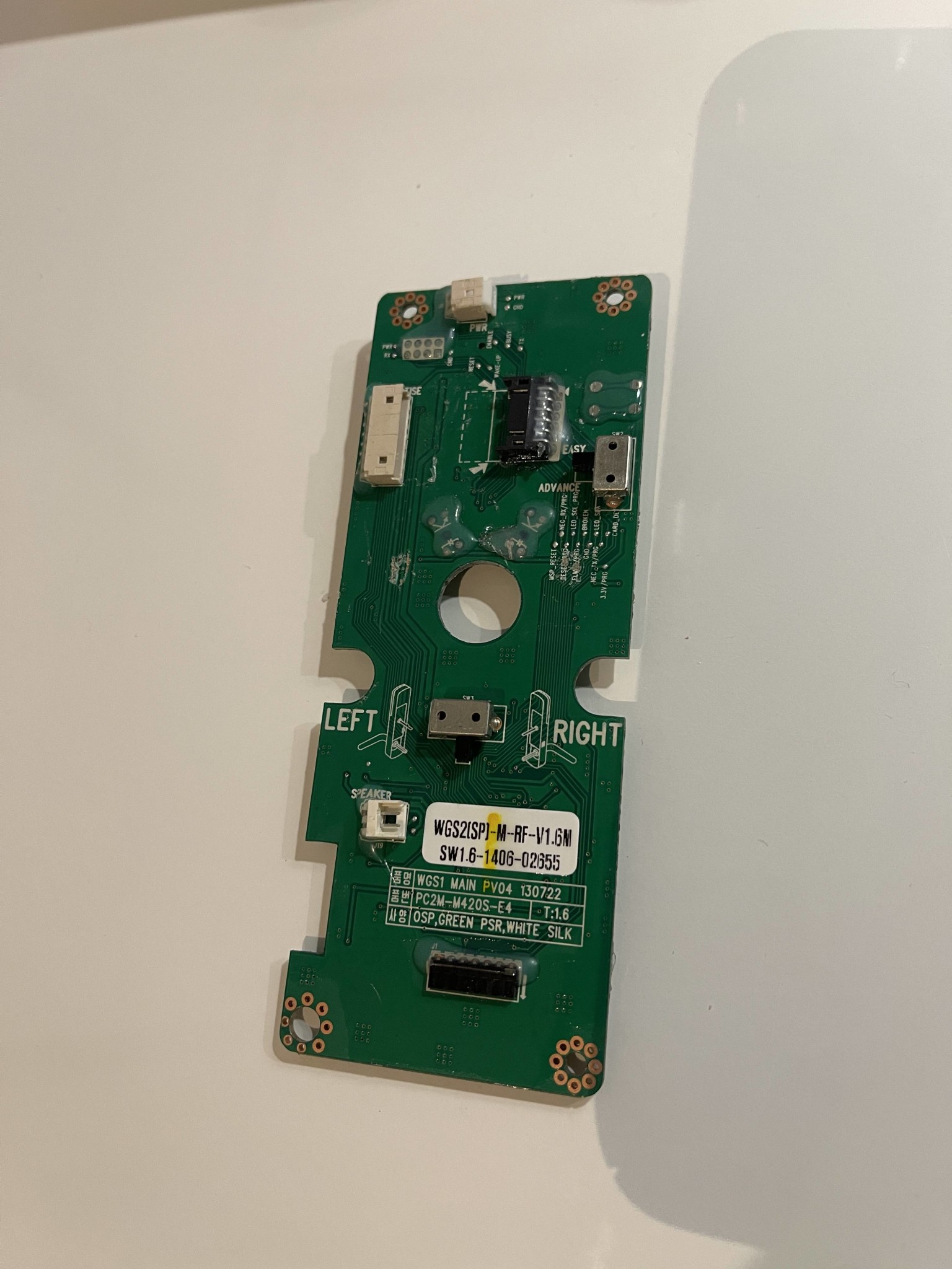

Är inge bra på kretskort, ser det ut som att felet kan vara där tycker du? Bifogar några bilder till.

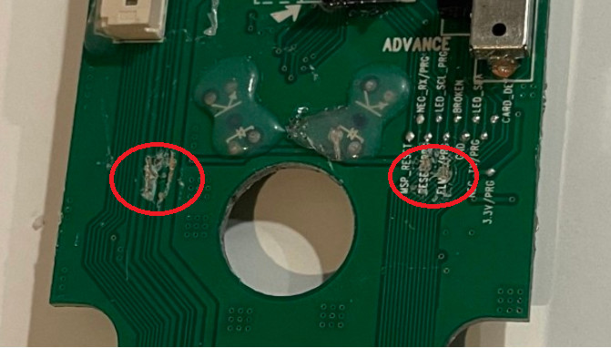

Nja, skulle säga att det ser ut som skyddslacken (för att förhindra fuktproblem) inte är helt täckande över IC-kretsen, samma gäller t.ex. U8. Däremot ser följande inte så friskt ut:
Kretskort med otillräckligt skyddslack på IC-krets och U8, möjlig skada på signalbanor.
Är det som jag misstänker att något har nött in i kretskortet och potentiellt förstört signalbanorna?
Ja det har du rätt i, kan mycket väl stämma att något nött sönder där. Är de något som går laga tror du?

Steg ett är att verifiera att det är det som är felet. Med bättre bild skulle det eventuellt gå att avgöra, men för att vara 100% säker så behöver ledningsbanorna som ser skadade ut kontinuitetsmätas, t.ex. med hjälp av en multimeter i resistans, diod eller "buzzer" läge. Det som lite ställer till det här är att kretskortet verkar vara ordentligt skyddslackat, så man behöver ha spetsiga mätprobar och gnugga lite extra för att få bra kontakt. Man behöver även hitta två mätpunkter som ligger på var sin sida om skadan och där koppar/lödning är exponerad (det går förvisso att skrapa bort den gröna lacken, men finns risk att man skadar kopparbanorna, samt att det är pilligt och tar tid).
Om det visar sig att det är brott i ledningsbanorna så ser det inte omöjligt ut att laga. Ser inte ut att vara överdrivet tight mellan ledningsbanorna så någon med god lödningserfarenhet ska nog kunna lappa ihop det där. Med det sagt, definitivt inget förstagångsprojekt om man är helt grön på löda elektronik.
